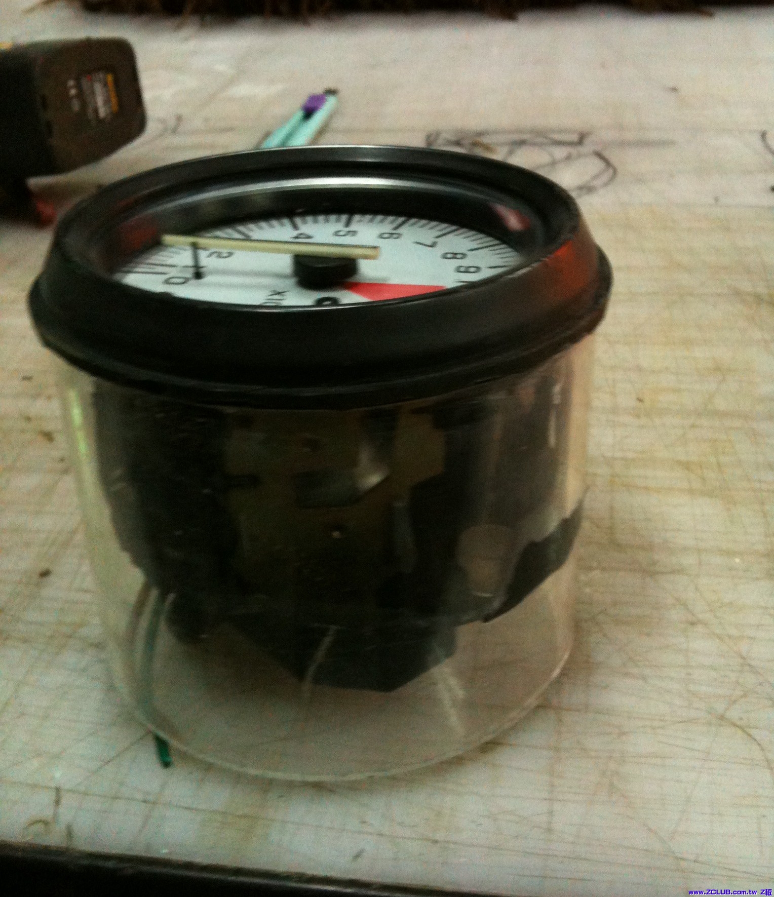

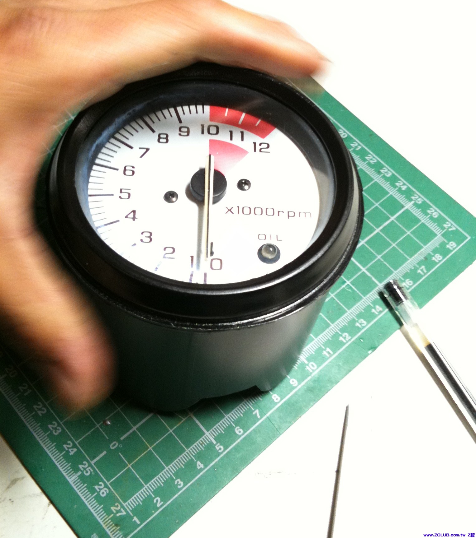

  利用了今天又沒得騎車的假日......   來自己製作個原廠轉速表加工.
     這個創意來自於  everloveyou前輩!!    再看了他的無名之後...我也想來個原廠轉速表!!非常感謝他的創意.
       這是在網路上買到的時速表壞掉的儀表......剛好很符合我的要求....又很便宜!!

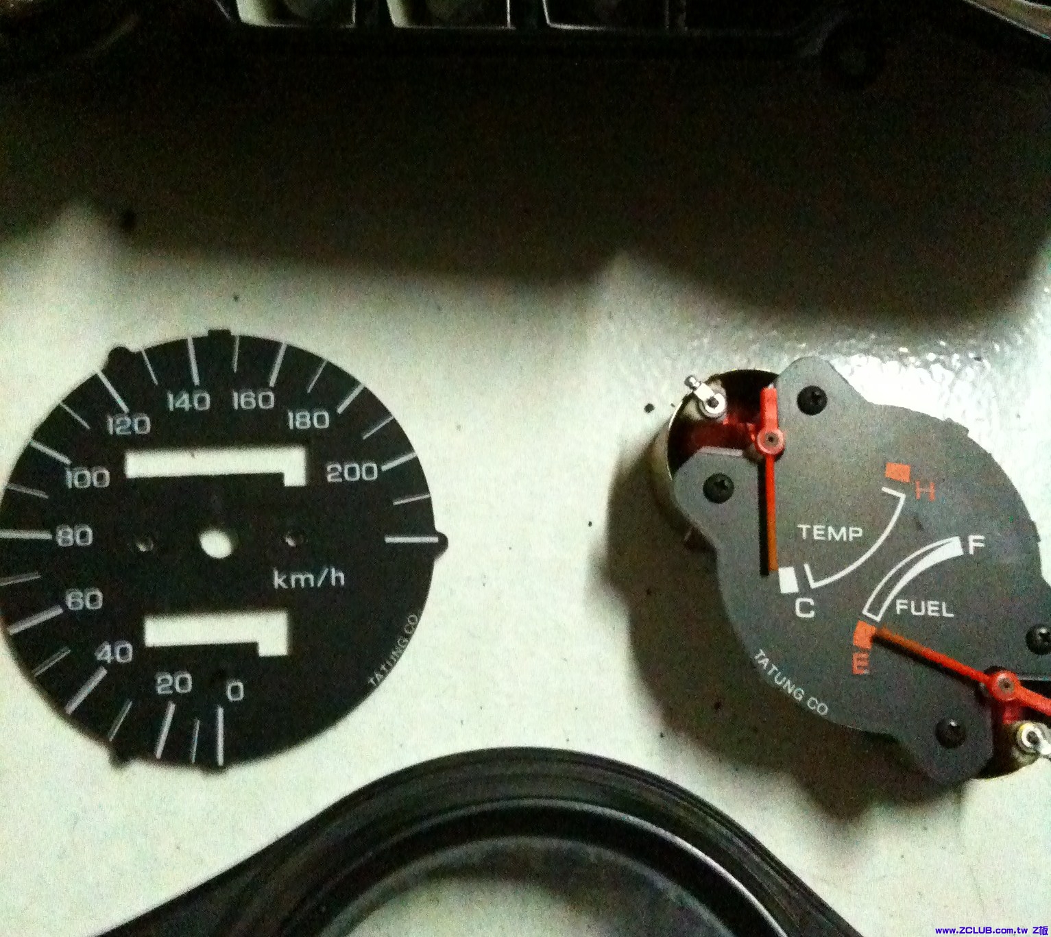

     首先....解體轉速表

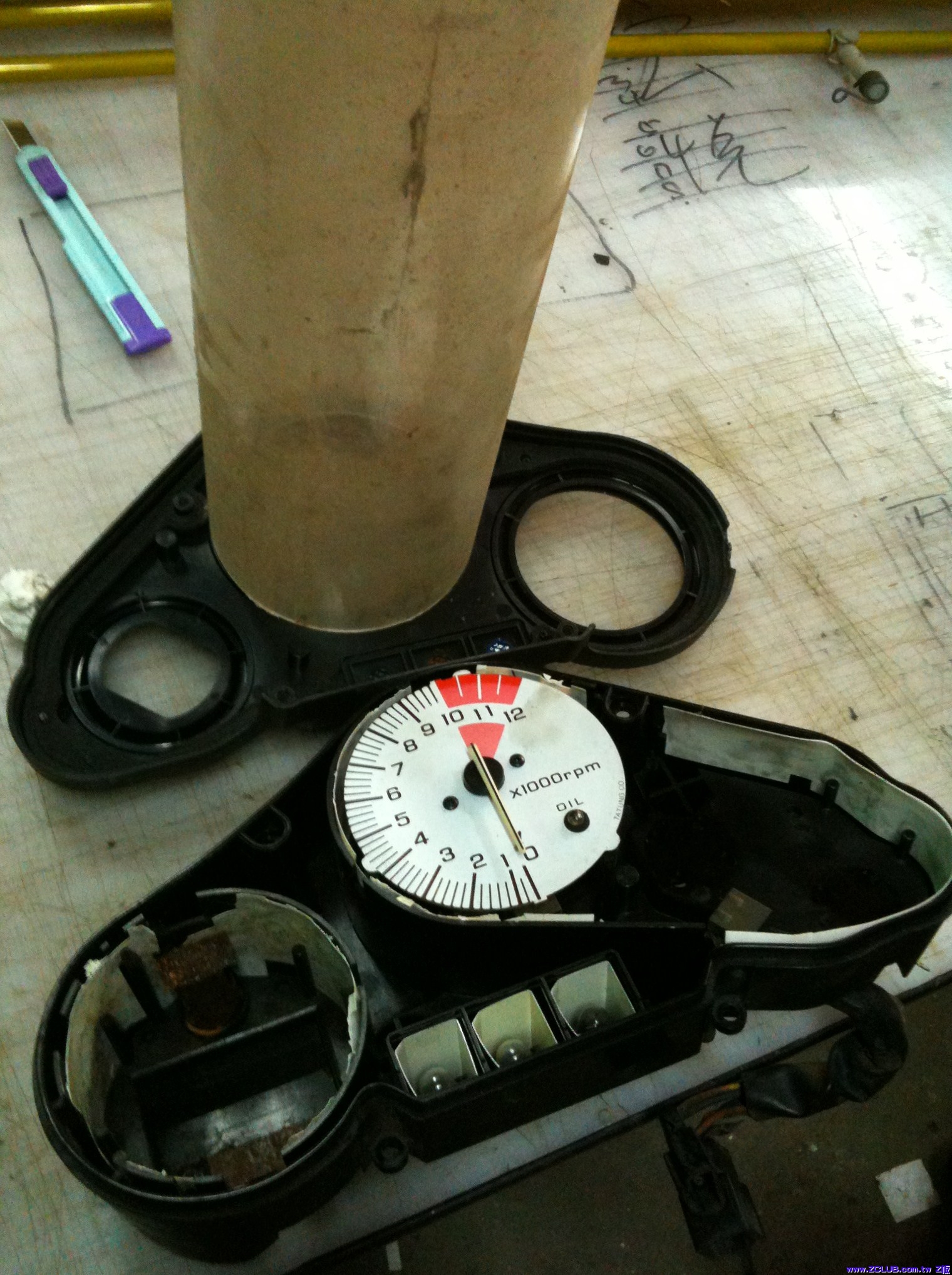

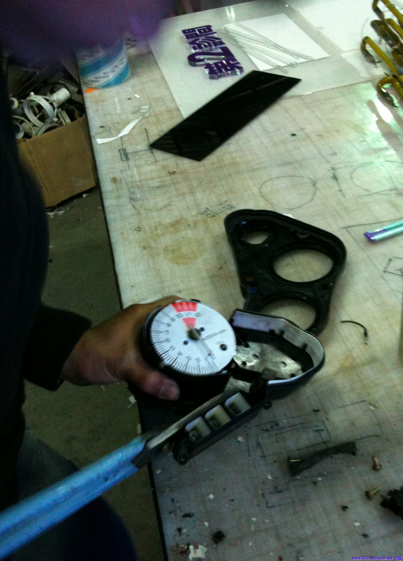

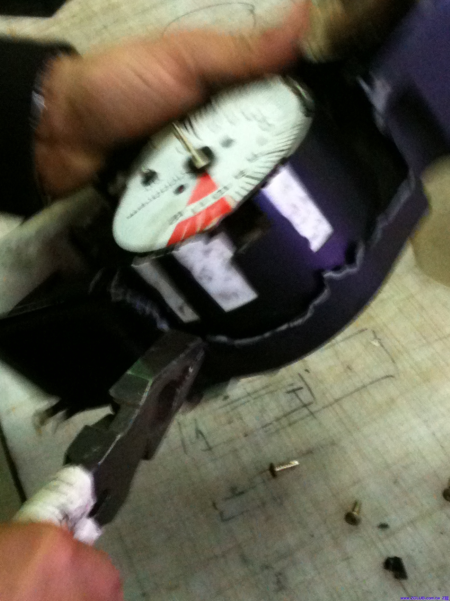

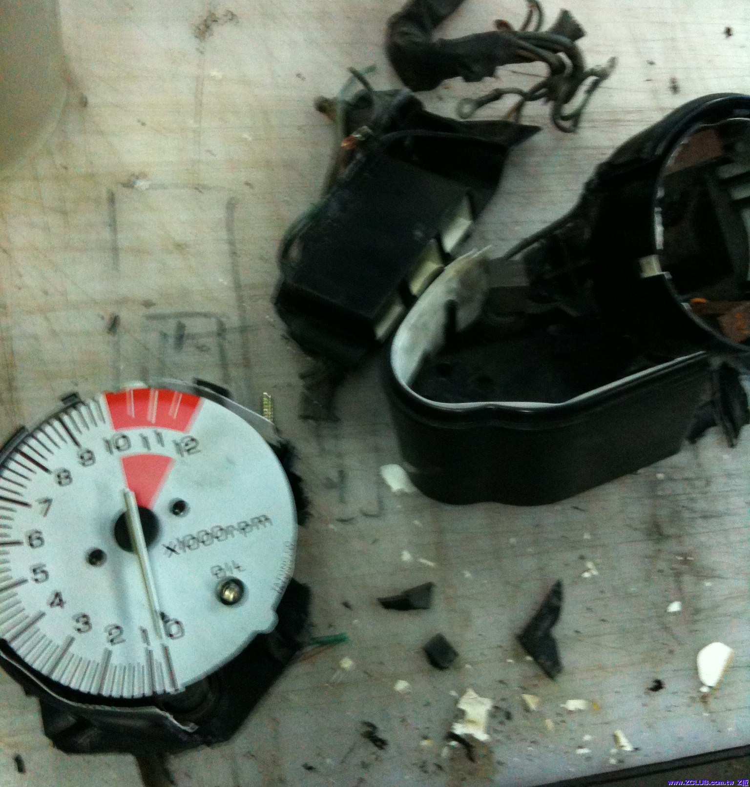

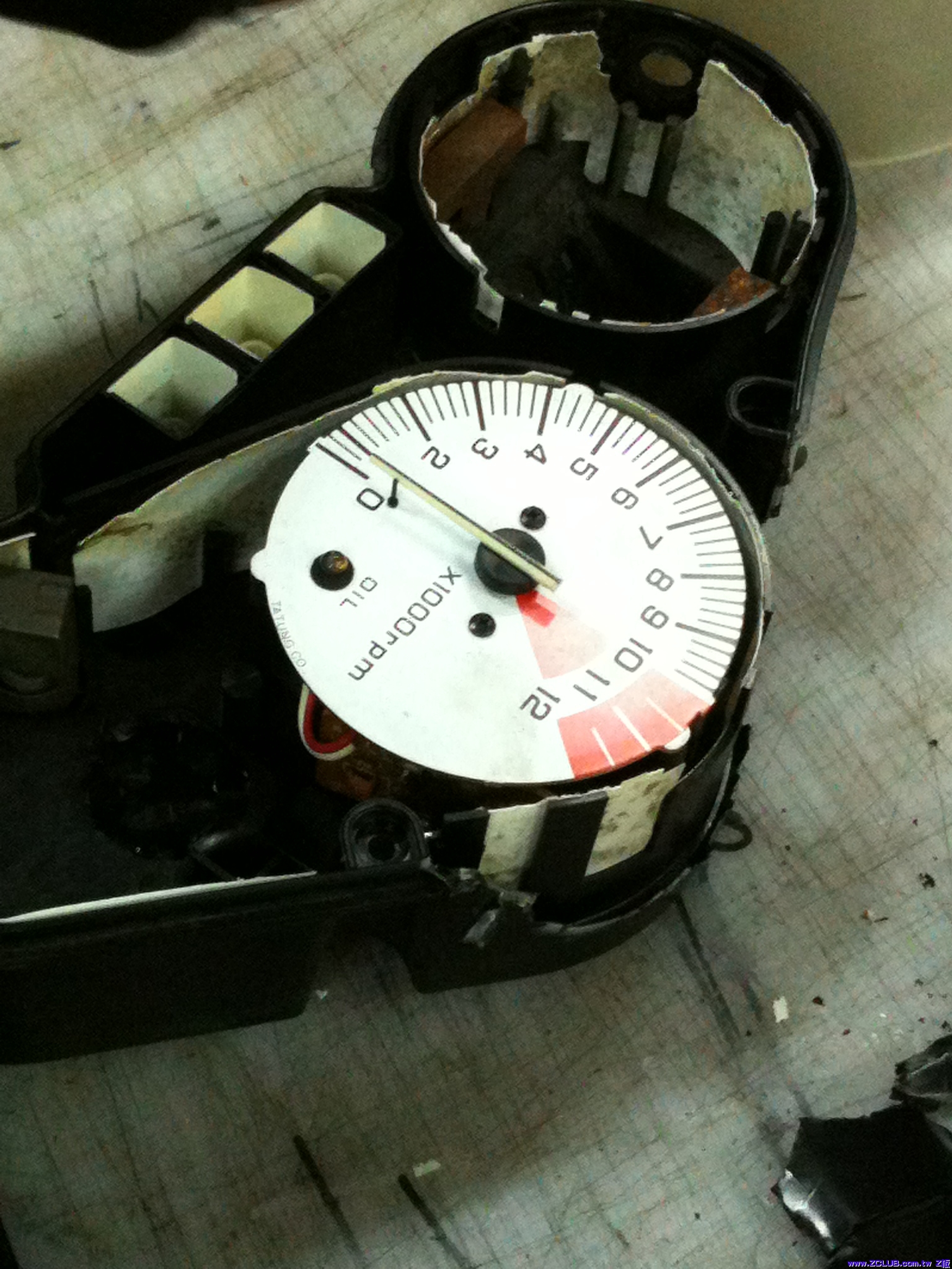

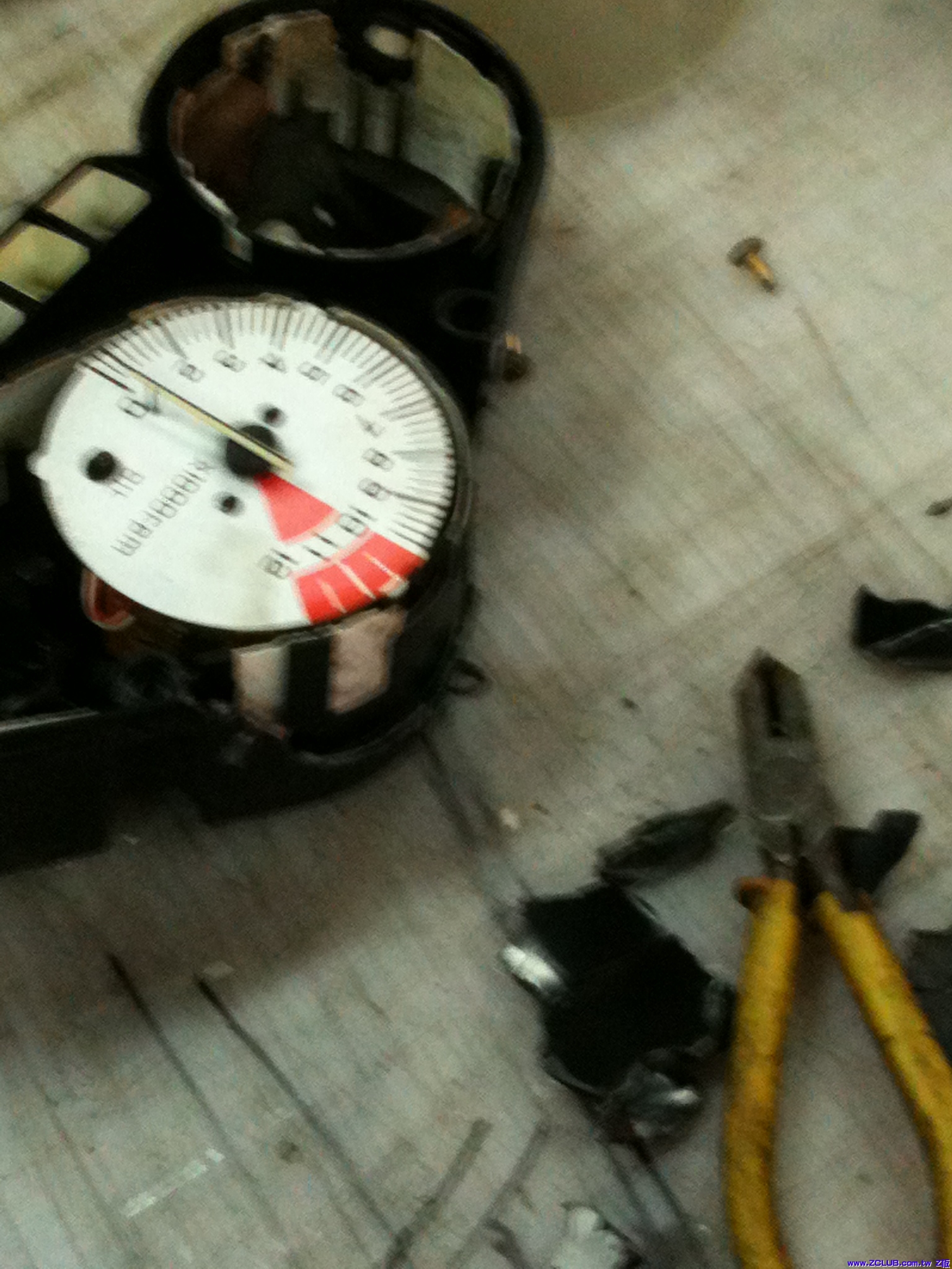

      然後就大肆的破壞時速與油表.....   這時盡量不要去破壞到轉速的部分.

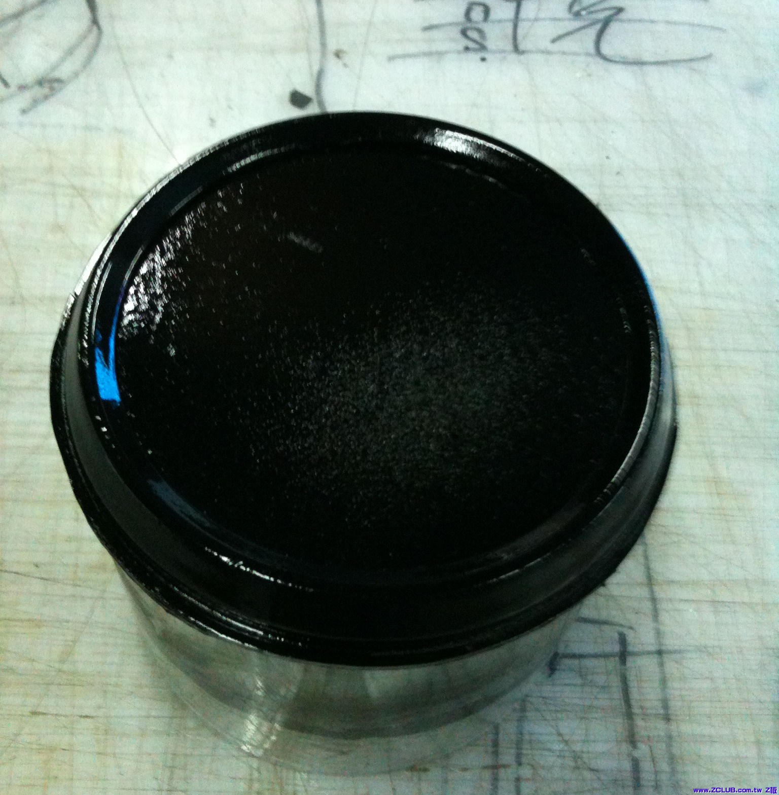

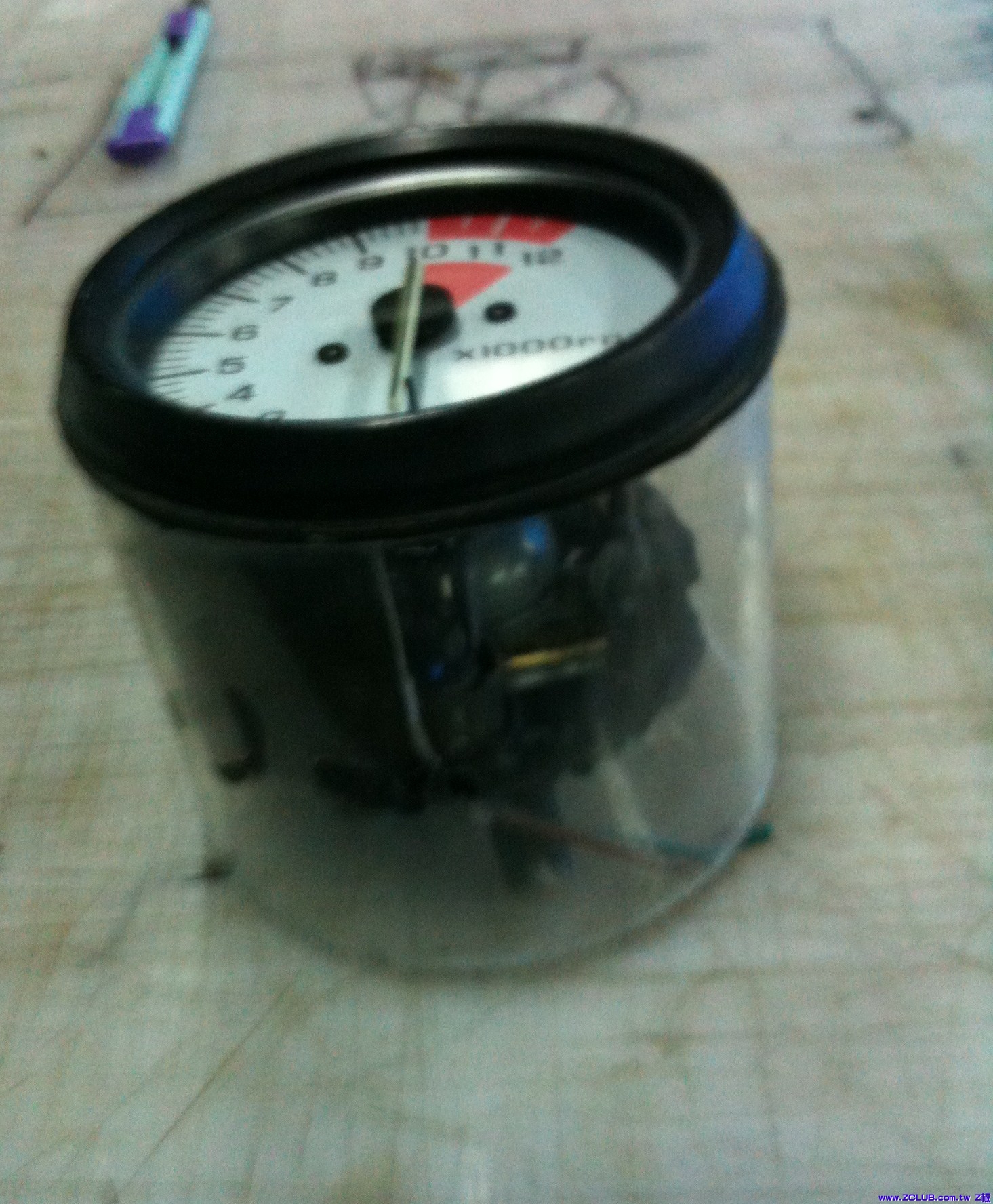

   再用樹脂快乾黏上....

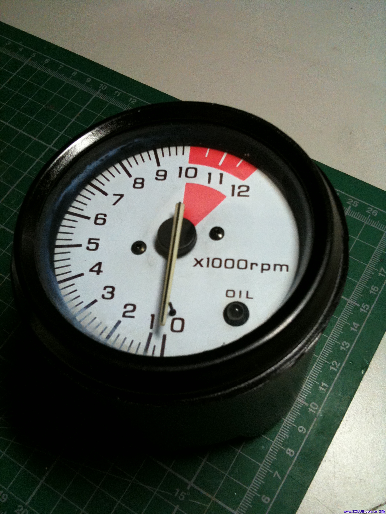

IMG_0715.jpg 搞定收工

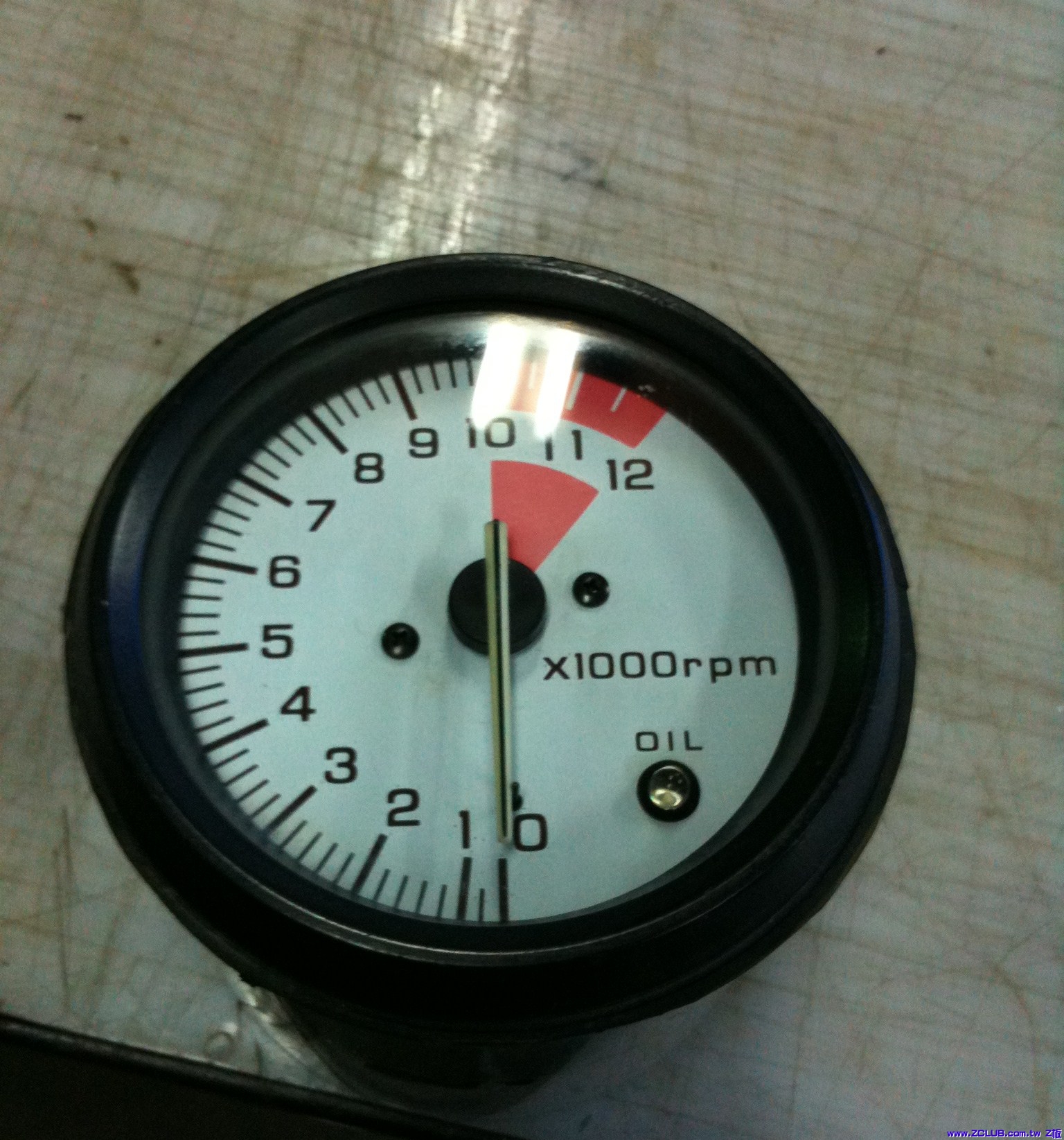

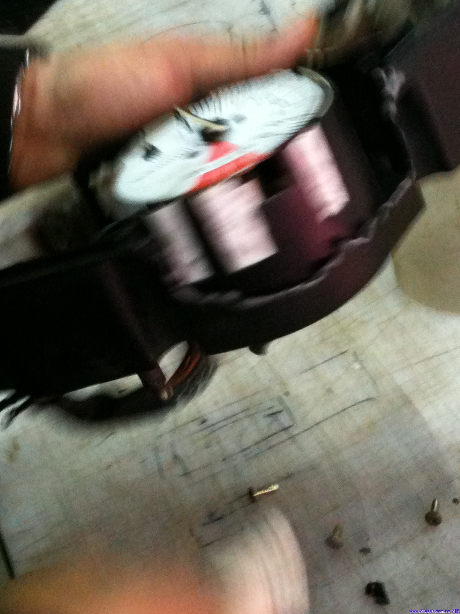

     如果有需要的車友.可以來跟我拿...反正我也用不到......丟掉可惜.不過我也不知道能不能用= =''

 楼主| 发表于 2011-2-21 12:48:19 | 显示全部楼层
回覆 jsr9989 的文章
我可不敢幫別人用耶‼
  因為要破壞的地方真的是很不好用,
如果一不小心破壞到轉速本體就糗大囉
所以在破壞的時後、盡量小塊小塊剪、
   這樣比較好控制。
