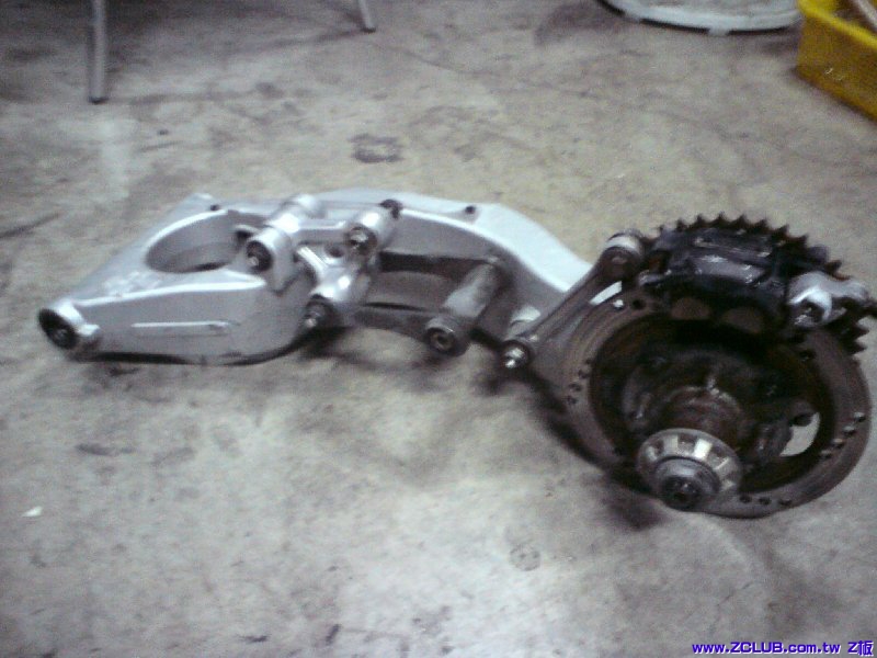

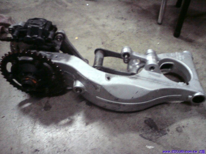

這個搖臂是準備要上小N的
本來打算是要用150SP的單搖臂
但是她的後框只有3.0只能裝上120的胎
不是我所要的樣子
所以就考慮250(MC28)的單搖臂
因為這個輪框有4.5可以裝上150的胎
目前的進度是搖臂已經銑好可以上小N的車台
而多連桿是否沿用我還在考慮
不然就是要在搖臂上燒一個鎖點
讓它變成點對點的方式
齒盤轉接座已經在製作當中
等我完成後在po圖給各位車友看吧~~

 楼主| 发表于 2011-2-24 23:41:30 | 显示全部楼层
回覆 nibaba2 的文章
要訂做齒盤轉接座.因為要把齒盤內縮
等完工後會po圖的

 楼主| 发表于 2011-4-24 16:26:15 | 显示全部楼层
拖了好一段時間.終於搞定了小N.
訂做的轉接座跟齒盤等了近二個月
終於交到我的手上.真久!!
我又復出了~~看圖吧
這是齒盤轉接座的正面
這是背面
訂做的齒盤
組合起來的樣子
實車照
以上謝謝觀賞!!
