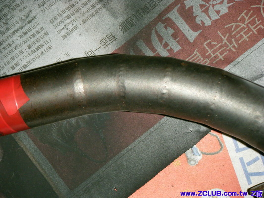

排氣管整理:

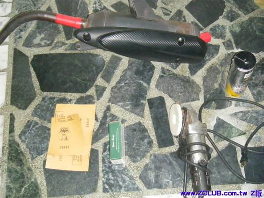

所需工具:砂紙(粗細都要有).砂輪機.羊毛輪.青土.耐熱漆...
所需工具...
所需工具...
遮蓋不噴漆部份....
不噴漆部分遮蓋...
不噴漆部分遮蓋...

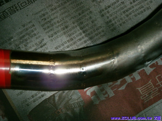

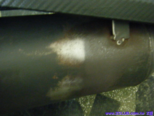

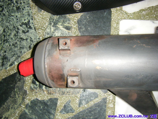

用粗砂紙除銹...細砂紙修表面整平...
除銹整平中...
除銹整平中...

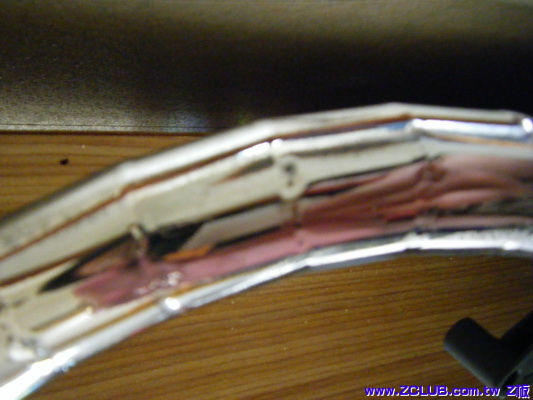

除銹後...
除銹後...
除銹後...

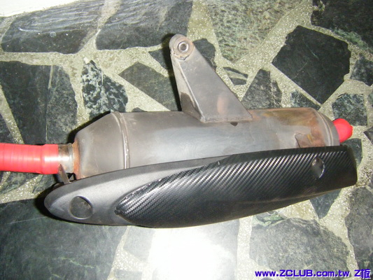

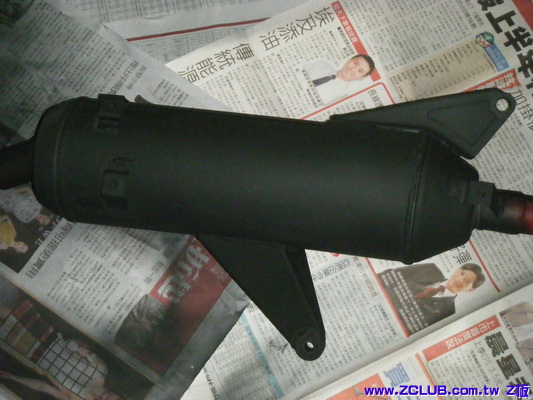

上漆後...此漆非一般恐龍耐熱漆...此為冷烤耐熱漆...漆面比較像原廠...
尾段完成...
尾段完成...

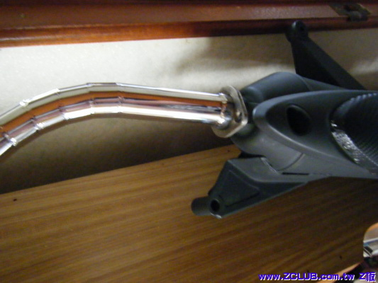

前段拋光前...準備砂輪機+羊毛輪+青土拋光...
拋光前...
拋光前...
拋光中...
拋光中...
拋光中...
拋光後...
拋光後...
拋光後...
完成...
完成..
完成..
整理完成就感十足...
之後再上點油保養表面...
謝謝觀賞...

忘記說:排氣管裝上車...騎一陣子排氣管前段又會回到原點....

砂輪機 是俗稱的 散打嗎 ?  在另請教 青土和羊毛輪式什麼樣的工具呢?
拋光後使用一段時間又會回到原點是指...變回黑色?
 楼主| 发表于 2011-5-7 11:44:14 | 显示全部楼层
1.是
2.青土是研磨材~砂輪機裝上羊毛輪啟動後先抹青土~在直接在你要拋光的物品上進行拋光~
3.是的~因為物品加熱跟空氣接觸氧化~以及空氣中的髒東西會附著在上面...所以會變黑...
