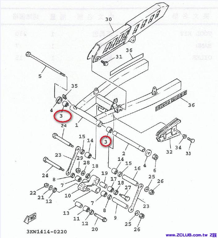

本文章最後由 hn0703 於 2011-3-2 01:09 編輯
回覆 luca 的文章
謝謝luca大提醒
您說的應該是更換紅圈處沒錯吧!(那地方太多小零件了 所以貼圖跟您確認一下 哈)
是阿,就是紅圈中的滾針軸承。  发表于 2011-3-2 01:16

回覆 bestlove413 的文章
我仔細檢查了一下  抓著搖臂左右搖  抓著避震左右搖  會晃動的都在中柱那邊
我想應該是中柱的問題 XDD
发表于 2011-3-3 17:32:51 | 显示全部楼层
換掉的話 應該會連同"2" "3"*2 一起換
因為2的兩端也會因為3的滾針而磨損!!

发表于 2011-3-4 00:28:02 | 显示全部楼层
回覆 luca 的文章
你說的有可能XD
因為架了中柱車有小歪一邊的感覺 中柱以上的車身有成一直線(所以可能就是中柱某邊的孔變大了)
不過現在支撐力都還夠
改天用駐車架再架一次看看 就可以確定是哪邊出問題了
如果是中柱的話 就簡單嚕(不影響安全XD 也不用敲敲打打那麼多難搞的軸承)

发表于 2011-3-4 04:18:03 | 显示全部楼层
本文章最後由 lancelot 於 2011-3-4 04:19 編輯
回覆 bestlove413 的文章
車裝中柱有往左邊摔過,中柱座那邊很容易就鬆了..
加上中柱那邊的強度跟精確度本來就比搖臂那邊差很多..
老車會晃還蠻正常的.. XD
再說如果把中柱那邊的密合度做的跟搖臂車台間一樣的話..
拆裝中柱會想殺人吧... 我覺得裝後搖臂比活塞要塞進汽缸還麻煩...緊又沒導角
不過這也是FZ/R車系好的地方,別的國產車,後搖大多手一放就到位了
要測後搖臂,如果有中柱的話
把後輪拆下..手抓後搖臂跟車台搖晃一下..比較能感受到是不是有間隙
