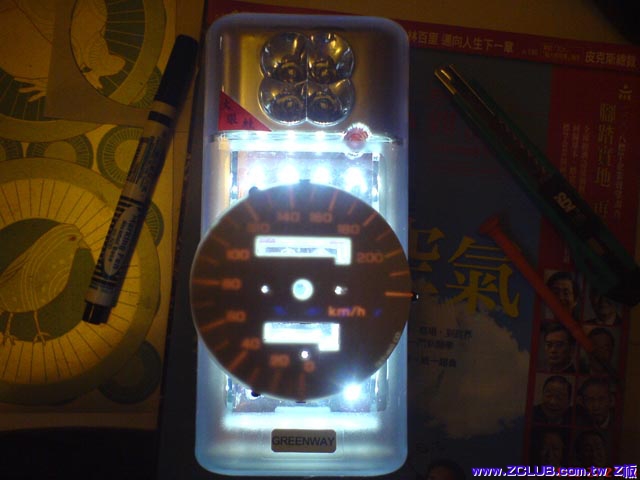

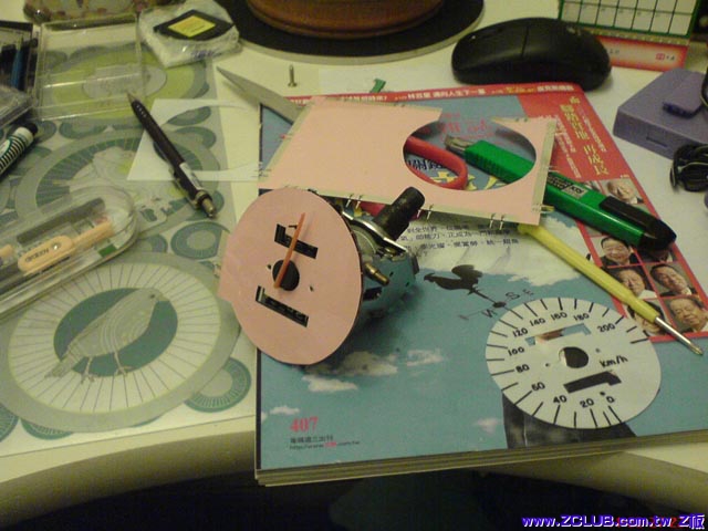

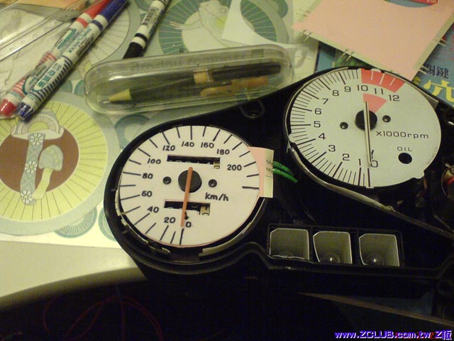

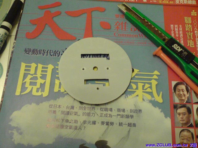

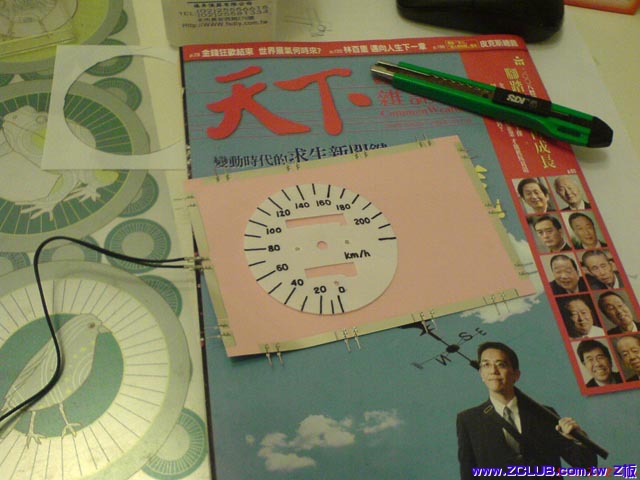

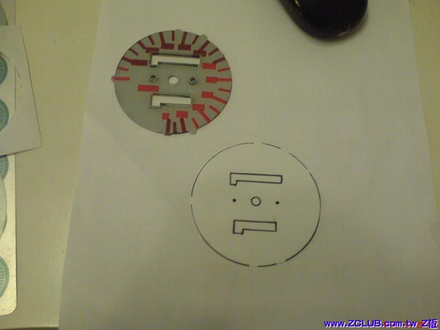

先用0.3mm的ABS板裁切並開孔
這是用來擦拭畫錯的

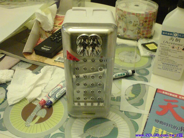

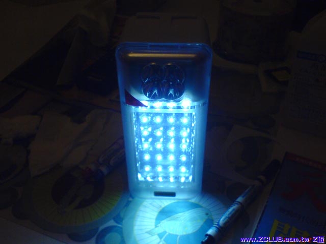

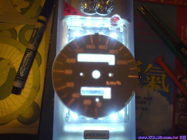

用緊急照明燈當背光
畫好嚕.......手路不好,如有傷眼請多多包涵

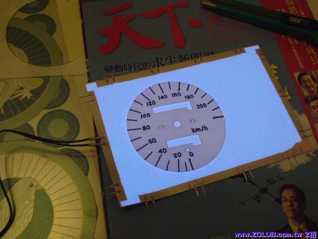

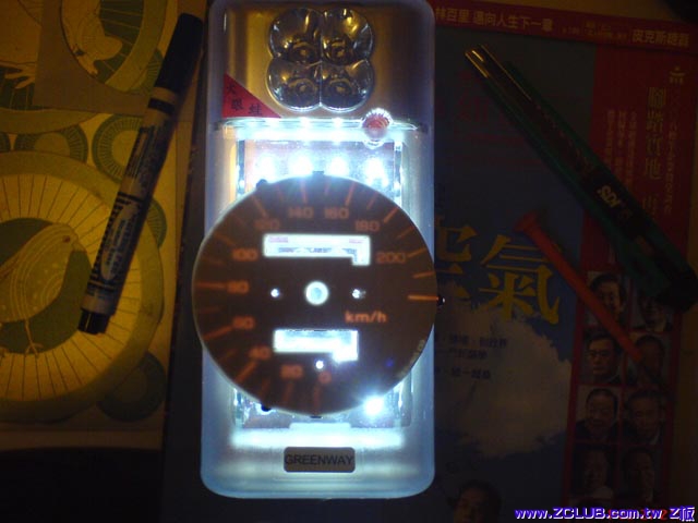

放在冷光板上測試一下效果

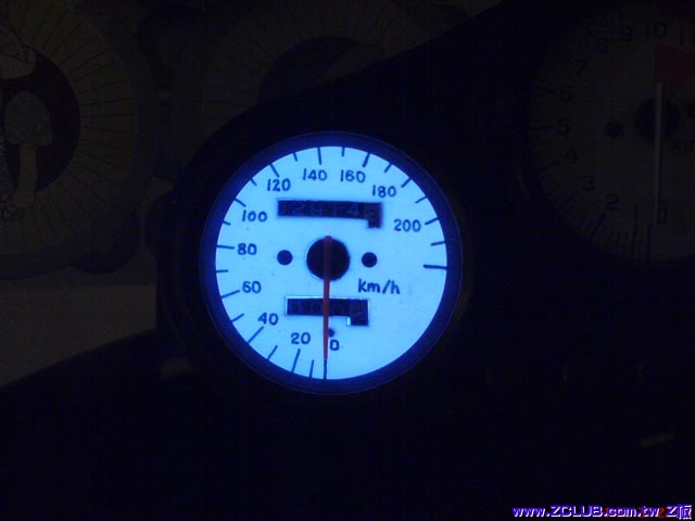

裁切冷光片

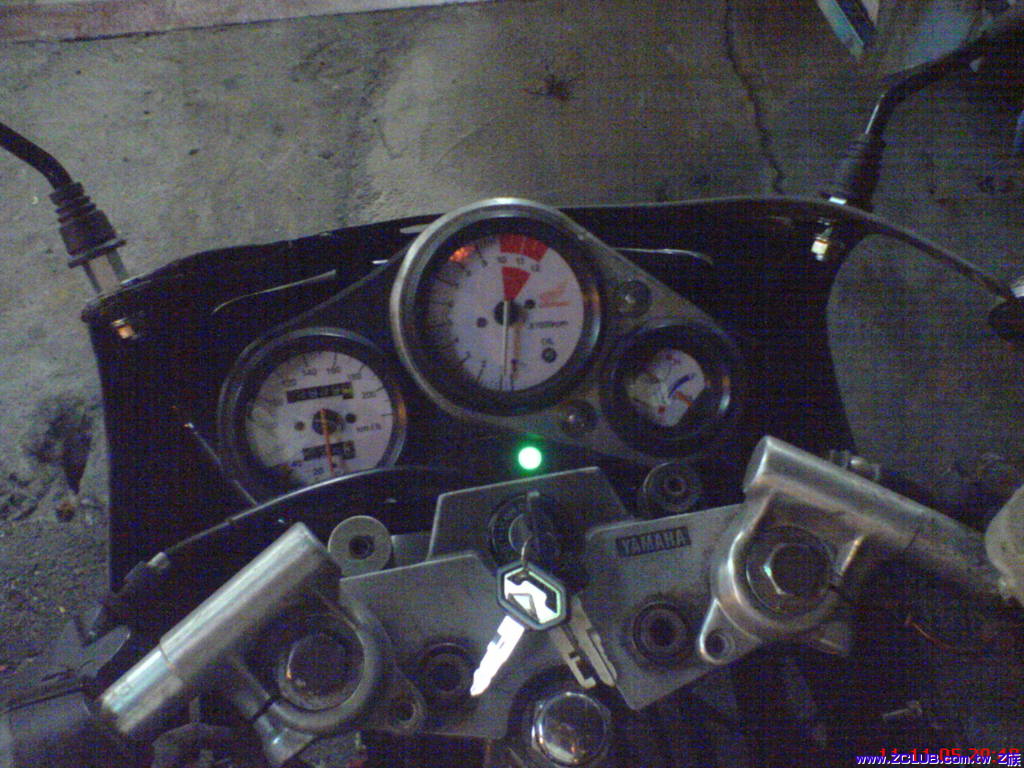

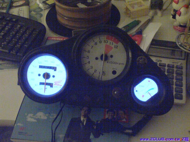

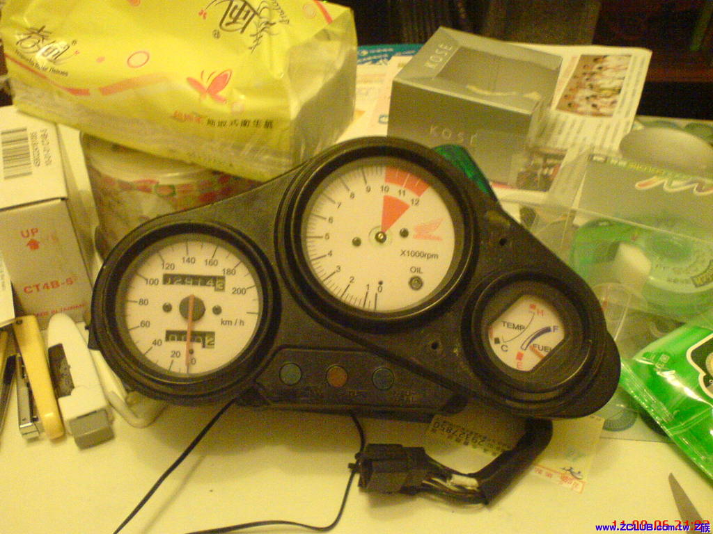

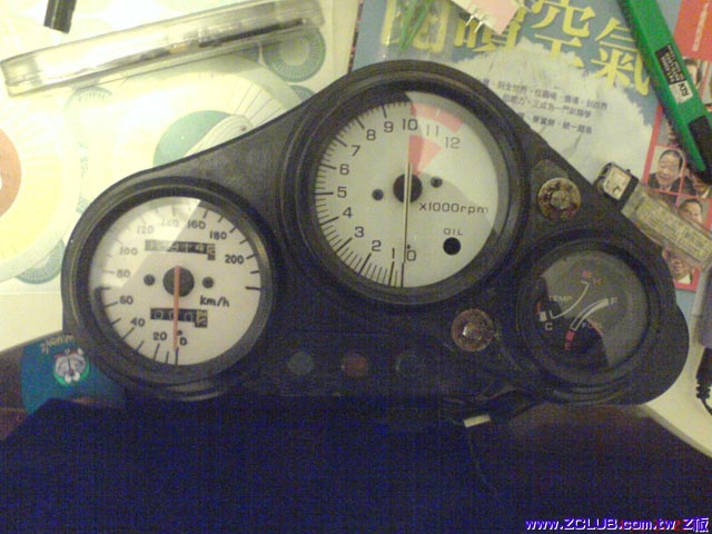

放回去儀表內

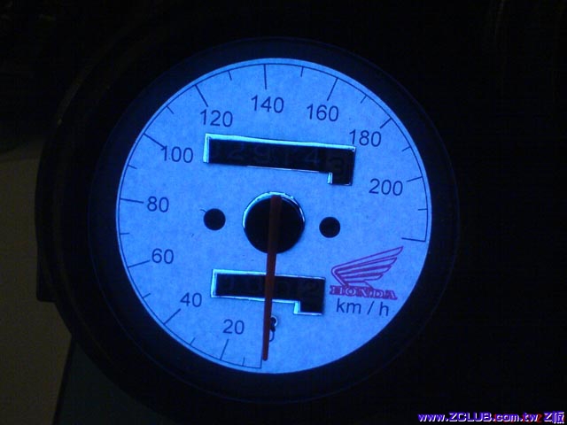

看看效果

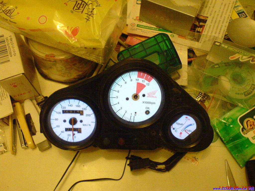

嗯.......打完收工

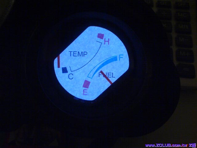

有空再來玩油表跟水溫表
謝謝收看

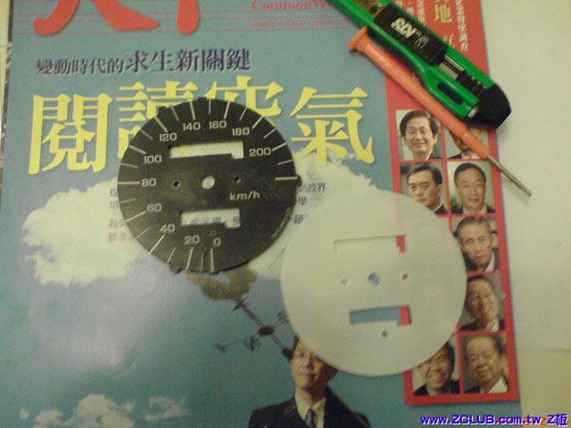

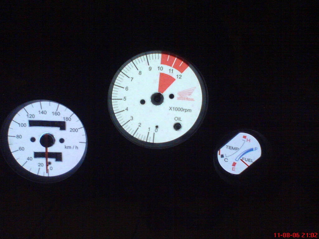

2011-03-16 更新

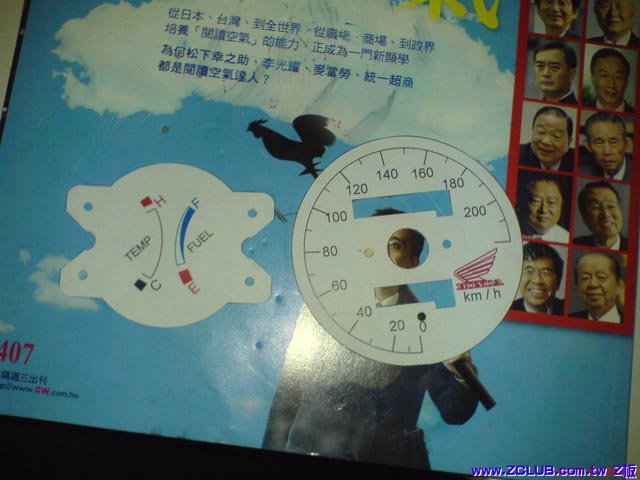

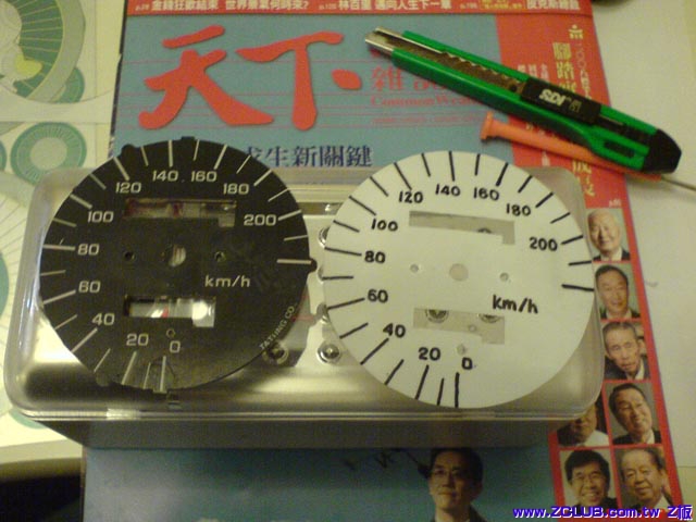

用Autocad畫錶面,Illustrator著色,先用雷射印表機印出
裝上去試看看,孔位是否準確
嗯......滿準的
等轉速表畫好,就可以拿去輸出嚕.......

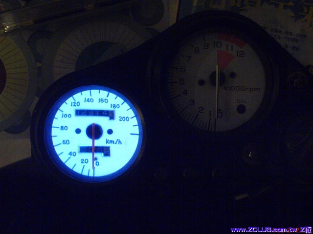

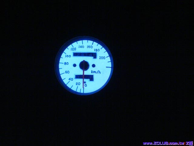

測試一下

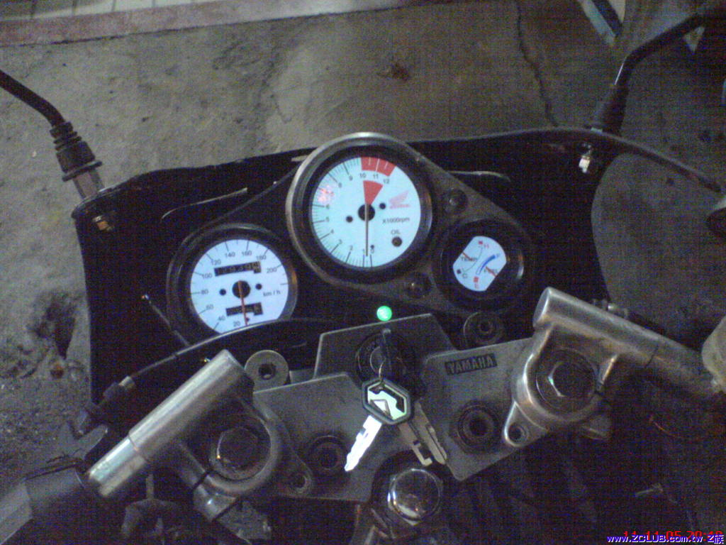

裝上車車嚕
17
