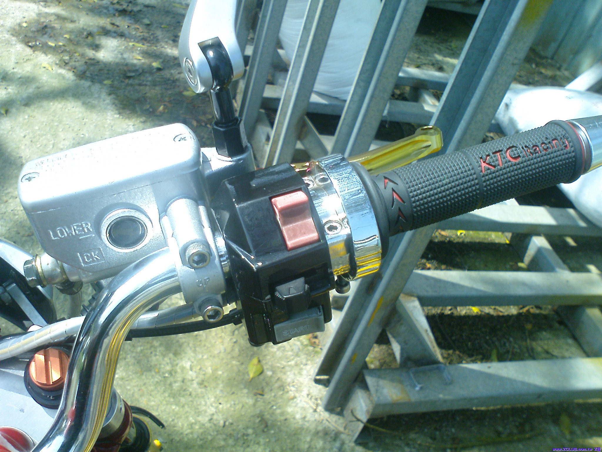

发表于 2011-3-2 09:01:10 | 显示全部楼层
本文章最後由 green720916 於 2011-3-2 09:09 編輯
好幾年前就裝了
當時隨便買了一個就裝上去
不到兩週就斷油門線
之後調整修改後 好幾年了都還很順
為了減少油門座握把外移的距離
我還削掉了右開關內建油門座的部分
