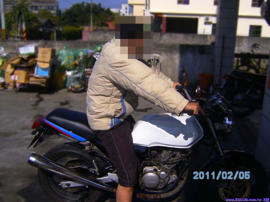

发表于 2011-3-7 00:35:39 | 显示全部楼层
我覺得這台還不錯看的說 =皿=  发表于 2011-3-7 21:48
除非你想走極致的滑胎風 再這樣搞= ="|...不過一想到過彎 就....  发表于 2011-3-7 11:22
发表于 2011-3-7 08:24:29 | 显示全部楼层
兩隻搖臂接起來的這樣強度夠嗎?!

发表于 2011-3-7 12:30:47 | 显示全部楼层
vipgod 發表於 2011-3-7 00:35
買兩隻搖臂 切掉 接長一點 你覺得如何
這個方式保證讓你顧路......

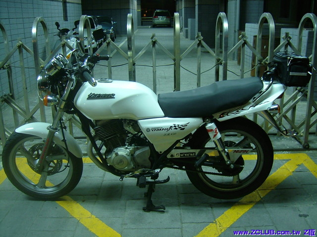

发表于 2011-3-7 12:49:33 | 显示全部楼层
為啥要改????
原廠就很好用啦..........
我的車借你看吧!!
原廠搖臂.FZR框.輕鬆上!!
請問 您是上多少的後胎  发表于 2013-10-18 15:44
发表于 2011-3-7 14:21:26 | 显示全部楼层
回覆 cartarow 的文章
不好意思~
小弟想請問一下~
那個連條蓋是訂做的嗎?
