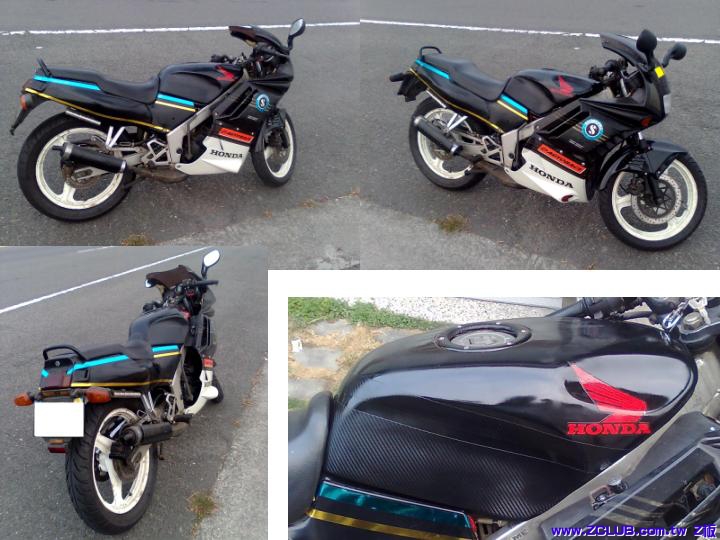

右下圖中是用FZ的安全帽鎖 裝在鎖上蓋的螺絲上   右後座側殼下有一不繡鋼管是收U型大鎖的
发表于 2011-3-6 17:35:10 | 显示全部楼层
鎖在哪裡?看不到

回覆 nsr250nsr250 的文章
右下圖 油箱紅色HONDA標誌下方 那個安全帽鎖就是FZR的 只要把原本鎖那一小片殼的螺絲換長就可以固定了

回覆 nsr250nsr250 的文章
U形鎖拍照時沒掛上
