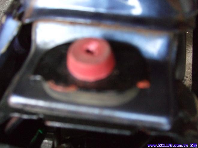

各位好,小弟最近發現坐墊的防震墊壞了,所以DIY做了一些,特將過程PO上來與其他欲DIY的朋友分享。

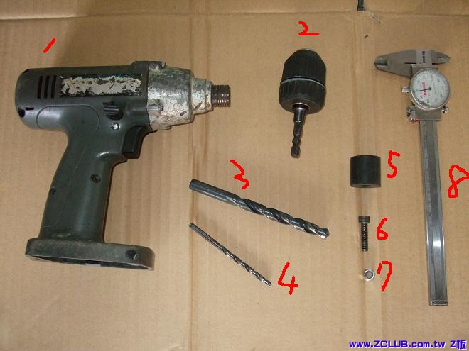

工具與材料。
工具與材料。
1.電動起子 2.轉接頭(接鑽尾用) 3&4.鑽尾(大隻鑽螺絲頭用,小隻是怕防震墊原本開的洞太小,擴孔用) 5.防震墊 6.螺絲(應該20MM的就夠用了) 7.螺帽(切記要使用防滑型,一般的很快就說再見了) 8.游標卡尺(測量尺寸)

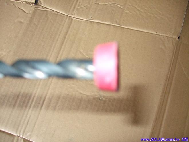

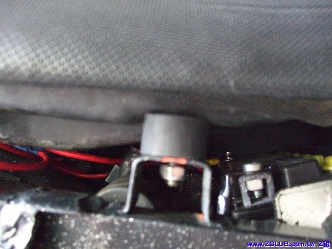

步驟1.先裁剪防震墊尺吋,原廠我量是外徑20MM、高15MM,裁切時最好慢慢來,因為很容易切歪掉

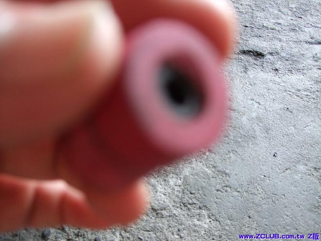

步驟2.先在裁剪好的防震墊中心鑽出可以容納螺絲頭的洞,記得多鑽一些,讓螺絲頭陷下去。

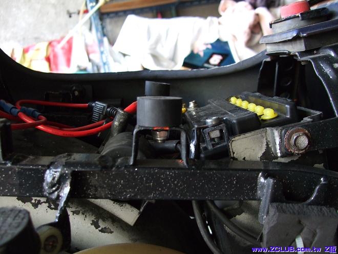

步驟3.安裝上車台
一拜!
一拜!
防震墊通常在比較大間一些五金行的或機械五金才有,我也有看到已經嵌入螺絲的,那種更好,通常我看到的是秤斤賣的,最好是去買工具時拿幾顆凹他送你。若是找不到防震墊也沒關係,可以用洗手台的檔水塞,不過可能要修一下外徑,有點大。
我粗估一個的材料錢大概15元吧(防震墊+螺絲+防滑螺帽)
有多的防震墊餘料可以替代座墊前端的防震墊(我的買來就不見了,尺寸由路卡兄提供,感恩蛤 ),尺寸為外徑約15mm,厚度是10mm左右。也可以拿來替代側殼的卡榫(至少讓殼不會搖動)。

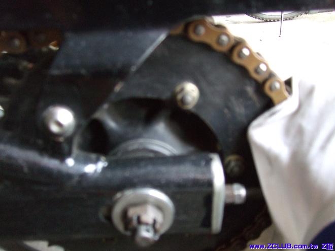

順便多問一件事,我的齒盤座可以用手施力搖動,這樣是否代表裡面的減震膠要換了呢?
多謝各位觀帖,謝謝。
齒盤座前後搖晃會動的話...
一.螺絲鬆動...二.減震膠損壞...
齒盤座左右搖晃會動的話...
齒盤座軸承損壞...
謝謝,看來是承軸有損壞。  发表于 2011-3-6 09:21

不太懂您的前後 和左右
你說的前後 是只我們正對盤面(像版主po最後一張照那角度 前後搖嗎?)
左右是只向車頭車尾搖晃嗎??
因為我的車 用手去移動他 齒盤也可以前後搖
車頭、車尾是前後,搖臂兩邊是左右。  发表于 2011-3-6 09:23

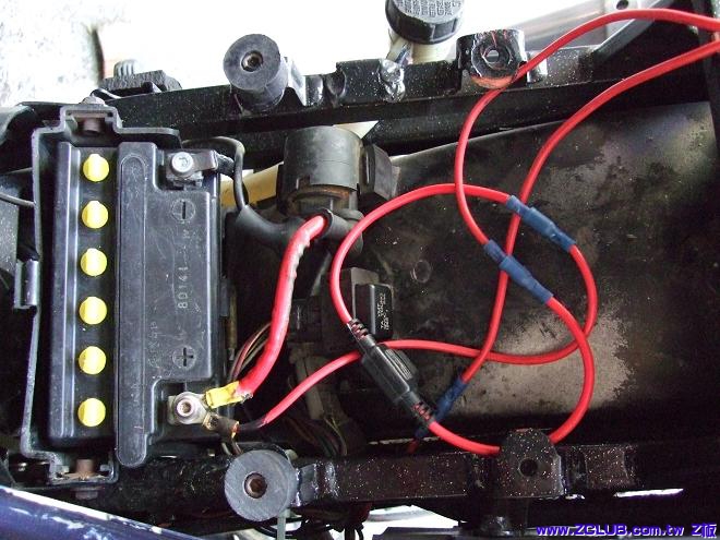

发表于 2011-3-6 15:22:34 | 显示全部楼层
為什麼你的電系接起來跟我的不一樣...
我的正極上就只有連接後繼電啟動器的正極接線
負極上接了負極接線跟另ㄧ條
@@~結果你的剛好相反HOHO
我哥說保險絲的線接在正、負極皆可。  发表于 2011-3-7 08:36

可是我的齒胖軸承換新不久
還是會晃耶~我面對盤片
可以向搖臂左右搖晃...這是什麼狀況

前後...齒盤轉動方向...

回覆 alexawei 的文章
呵呵~我後來有看出來了...我用原廠正極接線 保險絲接線是捆在一起後來才想到所以只有一個接頭!!不過還是感謝你的知識!!
