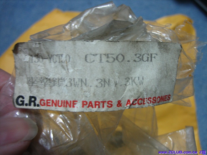

回家後仔細一看,發黃的標籤上面還有3KW的字樣耶,好像挖到寶了XD
不過應該是副廠的@@

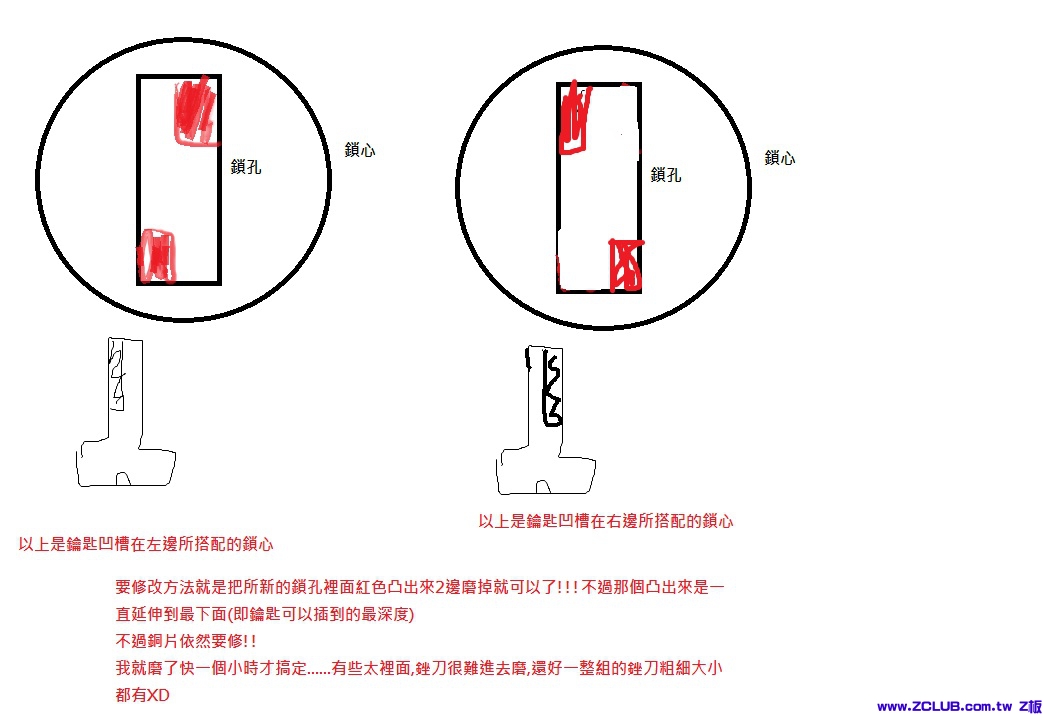

之後買了些工具,把油箱蓋.安全帽鎖.坐墊鎖全都修改成同一把鑰匙,真爽XD
不過我用銼刀慢慢磨鎖心的銅片,弄了很久才用好全部,很累.....手好酸  要是有機器就很快了
明天要修改看看電門鎖,因為店門的鑰匙開口不一樣,如果鎖心可以替換掉......那就整車都同把鑰匙了!!

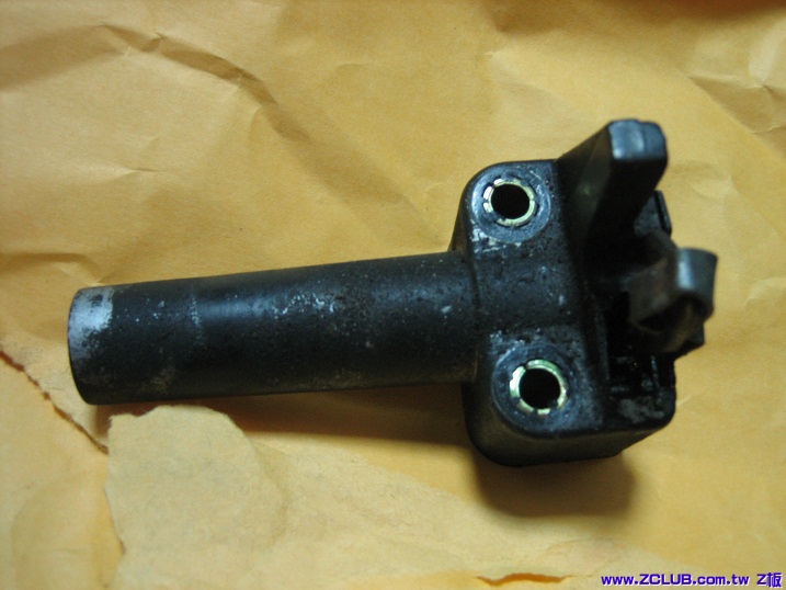

壞掉的坐墊鎖

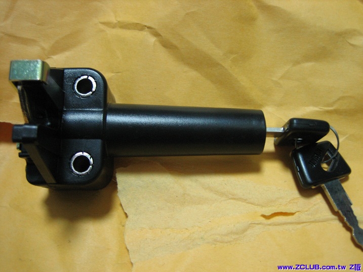

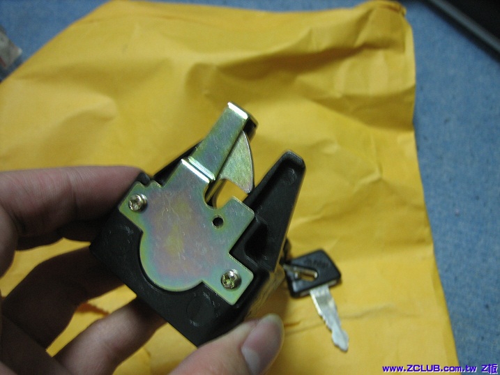

新的XD

 楼主| 发表于 2011-3-8 19:53:42 | 显示全部楼层
本文章最後由 om45211 於 2011-3-8 22:00 編輯
YEAH!!!!!真不敢相信,我竟然把左右開口不一樣的鎖頭修改成同一把鑰匙=.=   我真佩服我自己

回覆 om45211 的文章
厲害!! 請問要怎麼處理啊!?
 楼主| 发表于 2011-3-8 22:04:04 | 显示全部楼层
本文章最後由 om45211 於 2011-3-8 22:37 編輯
回覆 mattttam 的文章
每個鎖心裡面都有固定的方向,只是把他磨掉而已.....其實我也是不死心,想說真的沒辦法了嘛!?就跟鎖心拼了,結果真的成功了!!
點圖可以放大看
不想花大錢卻又很苦惱鑰匙一大堆的人可以參考看看!!很省!!不用花大錢買整組新的啦~
