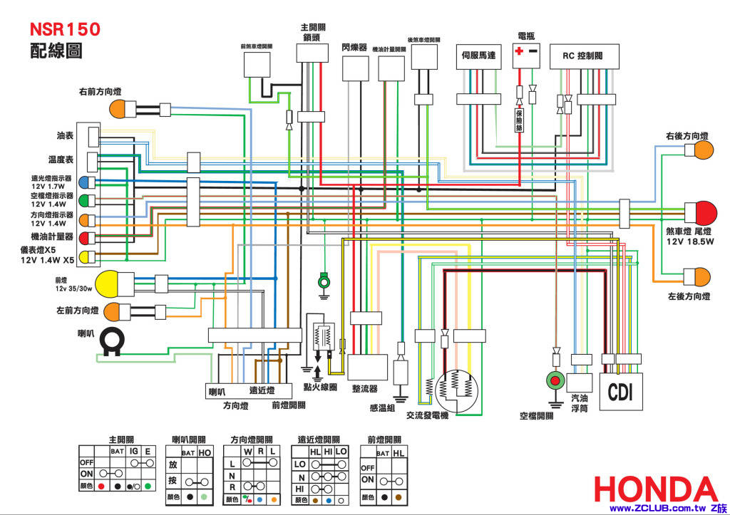

发表于 2011-3-8 23:28:42 | 显示全部楼层
我這裡有一張版上某大所繪製的電路圖,你拿去慢慢玩吧
其實N的電路很簡單的...多碰就熟了
