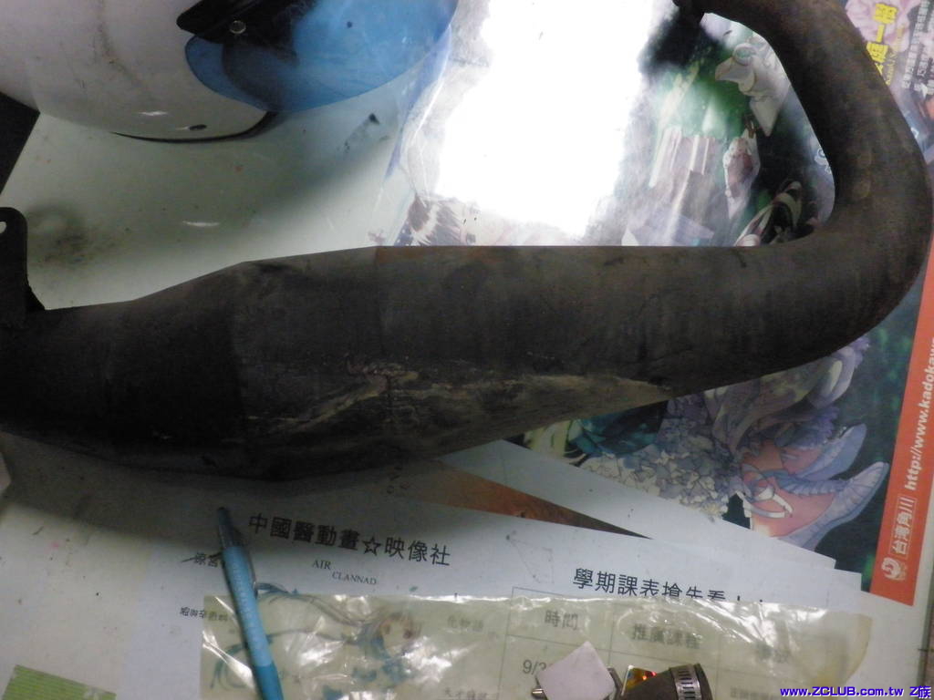

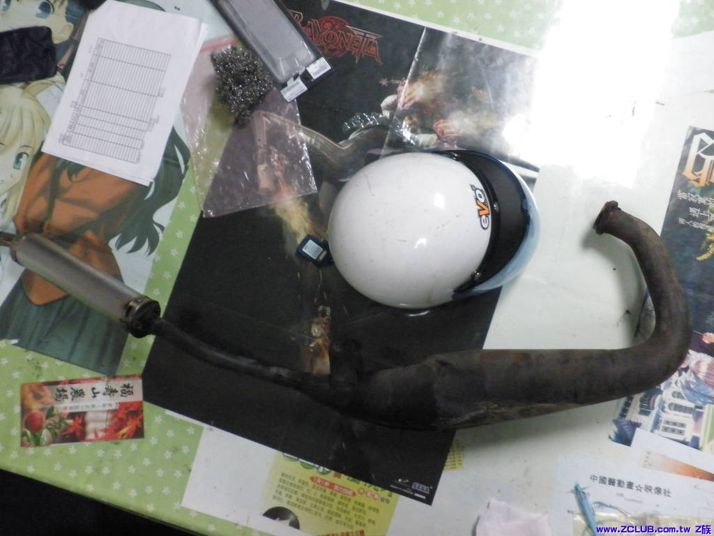

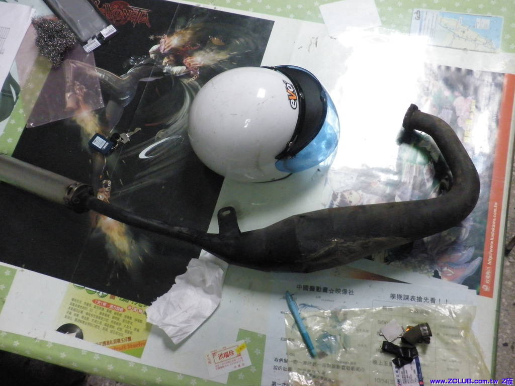

請問一下這支是甚麼管呢?
跟窮小孩那邊的圖案比對,似乎是K1?
(安全帽是拿來給大家當作參考大小的~)
整支~~
整支~

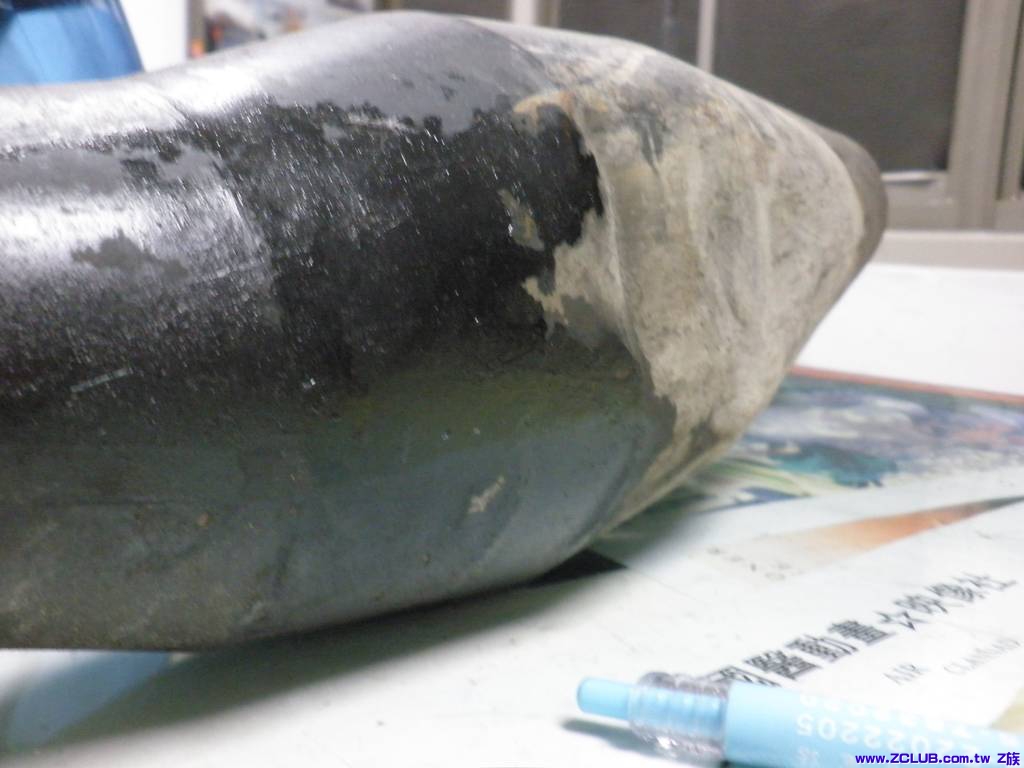

想請問一下
這邊凹下去
如果想把它修復的話
是要找燒焊店,切開來敲回去再焊起來嗎?
比較清楚一點的~

发表于 2011-3-11 02:11:59 | 显示全部楼层
燒焊店是可以處理
只是得看"肉厚"
夠厚的----------->用板金常用的方法-------->拉出來XD
不夠厚----------->切開後敲回來------------>別指望能有多好看XD
後者............還得考慮到燒焊處的焊點
"溝炸溝炸"在那2T盛行的年代
手工排氣管比的不單單只是膨脹室的設計
還比手路
那一圈又一圈的焊道的平整度關係著完工後的性能
與其要賭修復後的性能
不如買過一支會來的實際點
除非真的是吃飽閒著沒事幹XD
发表于 2011-3-11 05:22:27 | 显示全部楼层
看起來像R5.
至於那個凹面.....
不想太費力的話就無視吧.
至少裝上去後不會說功力被砍半.
发表于 2011-3-11 06:41:51 | 显示全部楼层
基本上這種改裝管有凹~燒焊店都是切開敲回處理~看店家功力~我去台北的文雄處理過~外型完全恢復~而且管子切開後老闆還會把裡面的積碳的清掉~
发表于 2011-3-11 11:53:39 | 显示全部楼层
R5的管+1
发表于 2011-3-11 19:38:27 | 显示全部楼层
k1膨脹室應該要超級大
樓主po的似乎小了很多 ...
发表于 2011-3-11 20:04:37 | 显示全部楼层
回覆 s86181kill 的文章
整隻看起來很像r5
因為我自己也有一支
如果你的老鼠尾折角蠻大的話
應該就是R5了
http://goo.gl/NlGHv

发表于 2011-3-13 00:43:07 | 显示全部楼层
或者是R1......
反正絕不會是R5以上的
不速R1~R1的頭段式C型低~  发表于 2011-3-13 01:31
发表于 2011-3-13 01:30:04 | 显示全部楼层
R5        中高速扭力型 ( L型 )         頭段L型 ( 兩段折角 ) , 膨脹室中等 , 中轉至高轉衝刺能力佳 , 最高轉受限制
K1        超高轉馬力型 ( L型 )         頭段L型 ( 一段折角 ) , 全管身加大口徑 , 膨漲室超大 , 破萬轉高速一拜 , 需拆中柱
阿丟後!都忘記了....  发表于 2011-3-13 01:35
