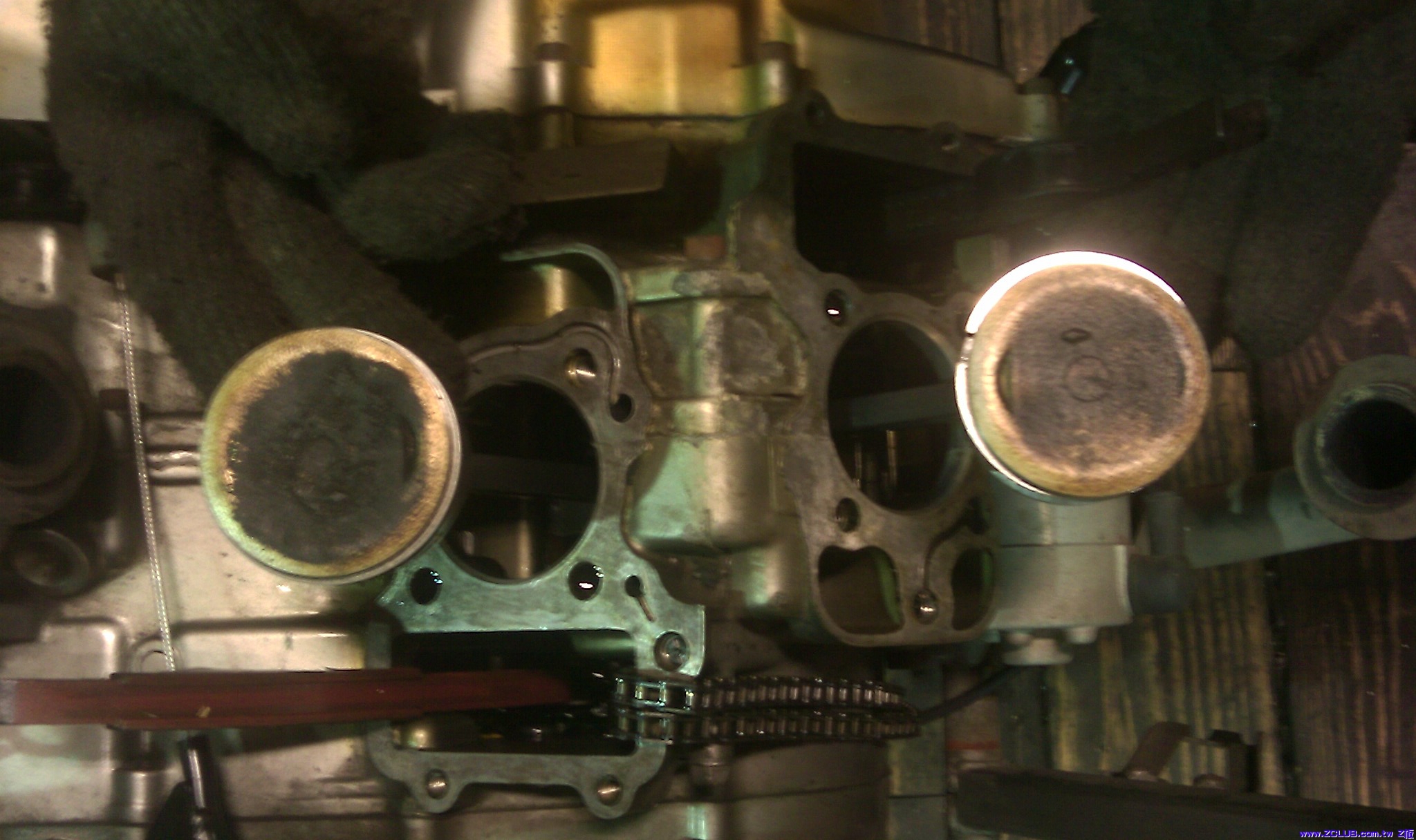

活塞…前後兩顆都是裝反的!!!!
然後還有縮缸的痕跡
目前已重新作到220CC,問題已經確實的解決了!!!
健康的220CC加速力道好恐怖Orz
感謝某車行的老闆細心的幫忙抓到很多精密度不足的問題…車行可以私信=3=

tonyjih 發表於 2011-3-11 10:53
活塞…前後兩顆都是裝反的!!!!
之前裝的大概以為這是M1的反轉曲軸吧  XD
活塞側裙用過都會有磨痕.. 看汽缸有沒有傷比較準哩..
裝反會影響活塞擺動.. 我覺得若有刮,應該是缸比較明顯

看起來狀況好像沒有那麼簡單...,
若沒有正確找出病灶,更換後的力道,很快就會衰退。
看了半天,想問一下,縮缸的痕跡在那裡?
 楼主| 发表于 2011-3-12 13:46:02 | 显示全部楼层
回覆 fox 的文章
活塞上面不是有被刮過的痕跡嗎@@
发表于 2011-3-12 14:01:25 | 显示全部楼层
回覆 tonyjih 的文章
應該要比對一下汽缸內面的痕跡,如果縮了的話汽缸壁應該會比較慘重。

发表于 2011-3-12 15:35:54 | 显示全部楼层
看完後,我只想說一句三國志四的名言:玉璽是假的
发表于 2011-3-13 22:36:32 | 显示全部楼层
回覆 tonyjih 的文章
我的疑問只是用來告訴你,你車子上的問題應該還沒有解決!
你只是將部份東西換掉,成為還沒磨損的車況。
等騎一陣子又磨損後,問題就又會出現了。
如果活塞上那樣的磨損是縮缸的跡象,那運轉一陣子的車中,十台有十台縮缸!
建議車子先不要太操,若仍有過熱現象,火星塞偏白,或燒成黑白分明,那..還是要早點將問題抓出來。

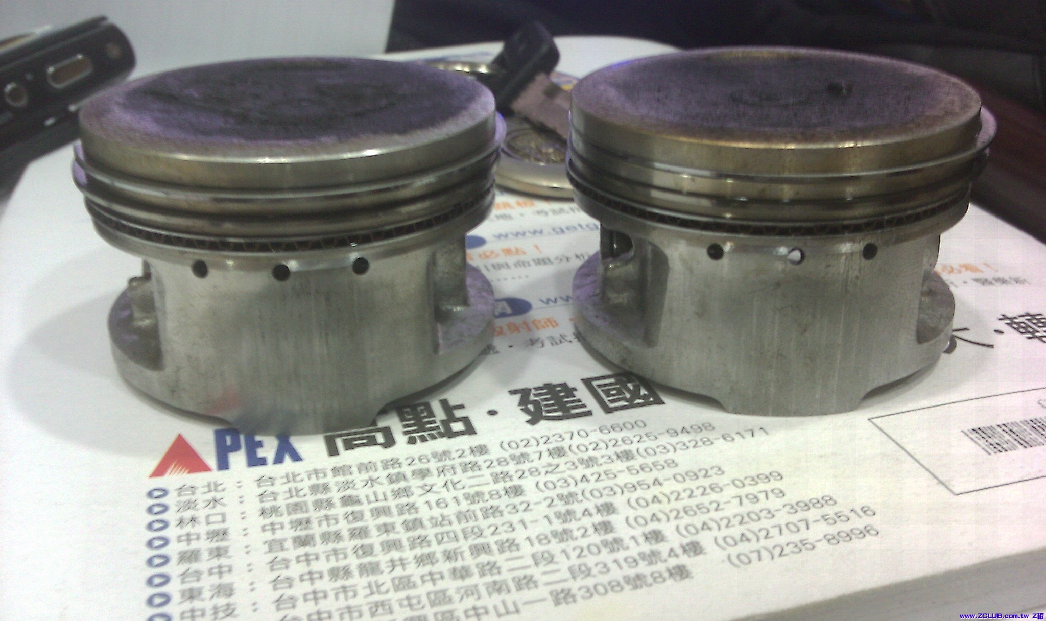

发表于 2011-3-13 23:16:07 | 显示全部楼层
按這照片來判斷  磨損是有比較嚴重一點  但不是縮缸  改到這程度
機油潤滑要加強一下  那個磨損像機油打不到活塞  但不知 這活塞用多久了   不好判斷
還有  第二張  不知道是不是光線問題  總覺得兩個活塞頂部不一樣  一個平  一個凹
希望是光線  不然事情就大了  問題沒排除還會再發生  提供小弟個人淺見  希望幫得上忙
只是我有點好奇會不會這兩個活塞原本是平的最後被炸歪... 感覺凹的地方有點不一樣?  发表于 2011-3-14 00:44
兩個都是凹的  发表于 2011-3-14 00:32
发表于 2011-3-14 01:23:30 | 显示全部楼层
本文章最後由 大哥 於 2011-3-14 01:26 編輯
再仔細看了 一下活塞照片
燃燒程度好像不太一樣  是否有清洗過
右邊的有點咖啡色 左邊的沒有  正常調好的fzr應該不會這樣
至於兩邊不太一樣凹的問題  由於已經拆下來了 沒辦法量缸壓
不過  現在的新缸倒是可以量來參考一下
在重新整理之前,前缸總是愛動不動的,原因不明 拆開後也發現前缸幾乎沒有積碳? 現在是沒前缸愛動不動這個問題了@@  发表于 2011-3-14 01:39
