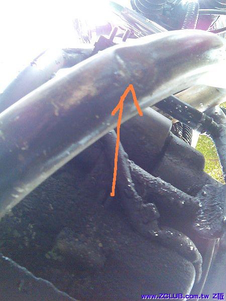

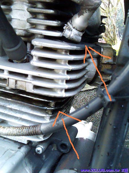

发表于 2011-3-15 17:13:53 | 显示全部楼层
本文章最後由 engleeong 於 2011-3-15 17:14 編輯
小漏小吃就當沒看見....
如果吃到已經很誇張
那就....花錢大整
一拆開引擎....動則幾千塊....
弄到好就真的萬萬...聲!!
我也...蠻會漏
不過沒錢沒勇氣給他拆
車行給我的建議就是...買點柴油回來自己先將整個引擎刷洗一下...
然後再觀察那裏漏油...滲油.....
目前..觀望ING....
你看看是不是漏很....大
不過機油是沒有吃很大啦...
发表于 2011-3-15 17:21:07 | 显示全部楼层
回覆 engleeong 的文章
痾~~~還好,漏的比我少
发表于 2011-3-15 17:31:14 | 显示全部楼层
這種地方的漏油
拆個缸頭、換個墊片就好了
連汽缸都不用拆下
很省的
不過也沒嚴重到要拆的地步
