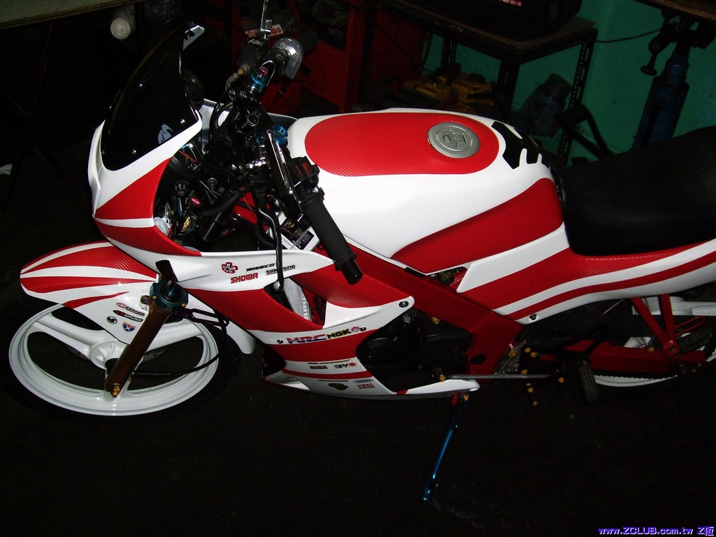

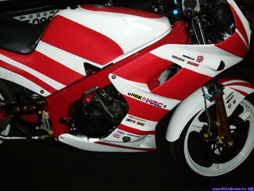

nsr在我17遇到他時我就忘不了他
好不容易在天天吃白土司的情況18歲時
買了第一台n給自己他陪了我...........
就這樣他陪我8個年頭之後
我在情非得已之下賣了n......很後悔
很不捨但我暗暗發誓我一定會在組一台n陪我過後半輩子
努力了好幾個月n終於能出來見人了
幫貼圖

烤全白在用貼的~會比直接用烤配色的方便嗎?
好多螺絲都上黃色的漆
发表于 2011-3-13 06:15:53 | 显示全部楼层
大大你的車好亮眼壓
真是用心到一個極限喔
不知道何時我的車也可以這樣布拎
 楼主| 发表于 2011-3-13 08:29:12 | 显示全部楼层
先謝謝小走幫忙貼圖這是我第一次發文貼圖感恩
唉....螺絲點黃漆只是因為生鏽囖....黃色還不錯看摟.......
噴漆拉線條比較累...而且沒烤漆爐噴完都快中毒摟....
開始整理到現在花了我5個月時間.....真的很累
不過倒是省了非常多小朋友

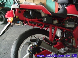

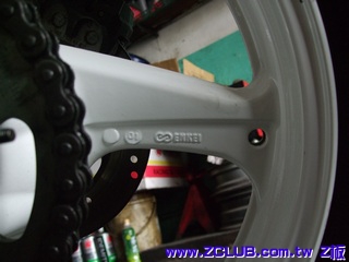

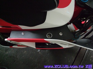

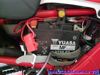

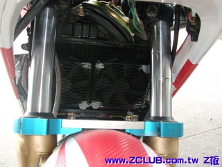

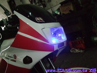

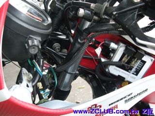

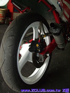

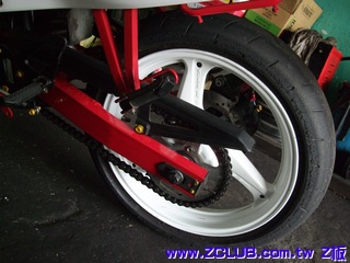

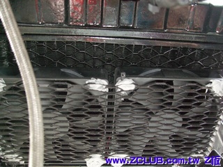

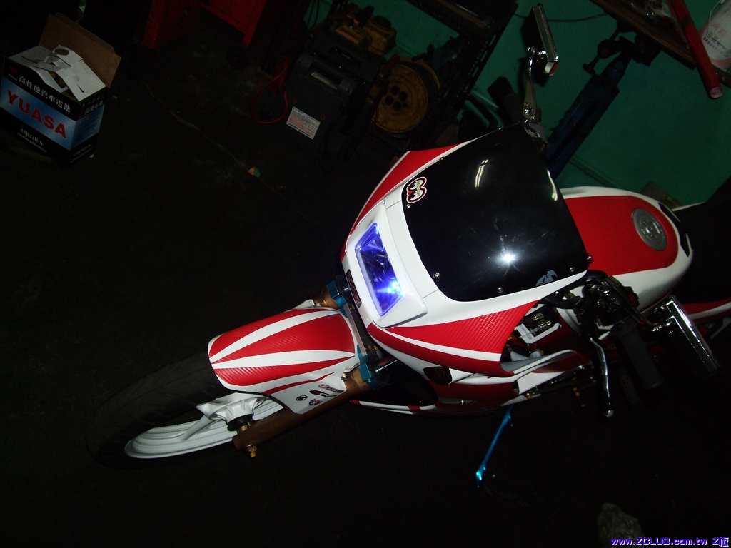

風扇及電器安裝完成圖
本帖最後由 kymco_n 於 2011-5-20 02:29 編輯
還是不太會貼圖不太會用......請見諒
圖一後擋泥板很容易下垂可以用小支架固定
圖2.3行車記錄器擺放的位置
圖4.5.6.7因該是泰國nsr的框2.75吋只要車4個小套管及軸心換成15公釐的就可以直上單價很親切
而且還是本田做的
圖8.9是hid放置的地方及風扇開關及大燈開關
圖10.11是h4的大燈
圖12是不能少的電壓表
圖13.14.15風扇的位置加強散熱的氮化硼

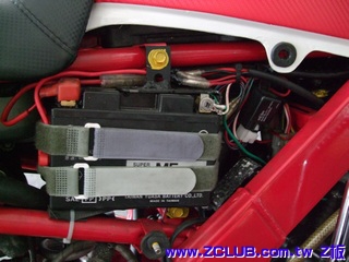

圖16.17電係改裝一定要換個大電瓶我個人放置的位置
最後就是點煙器的位置還蠻好用的
