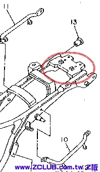

发表于 2011-3-13 23:50:57 | 显示全部楼层
回覆 wubai911 的文章
拆開椅墊看看紅圈處有沒有斷裂或歪曲
