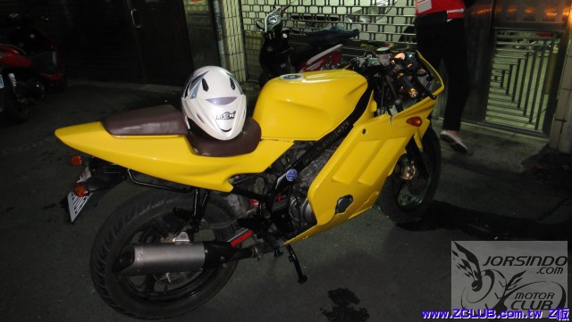

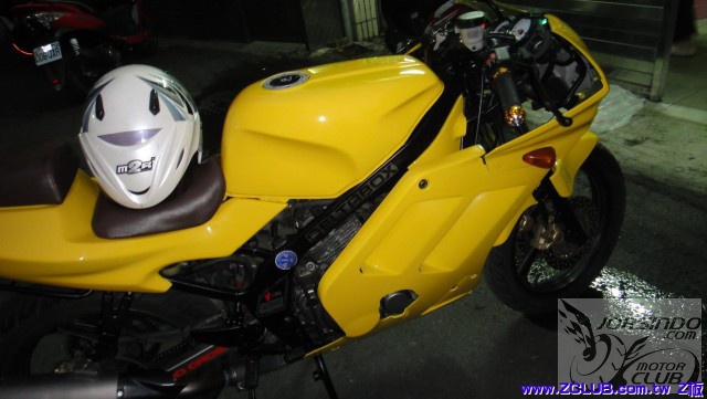

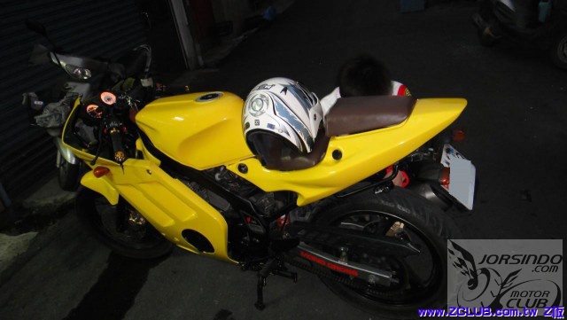

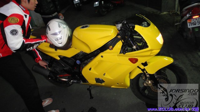

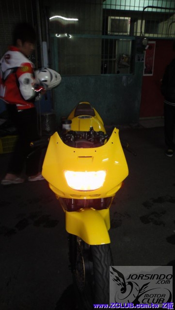

新衣服終於送來了
所謂的極限黃

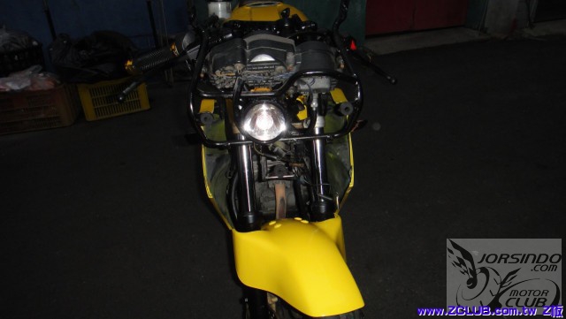

YO...........這大燈怎麼怪怪的勒

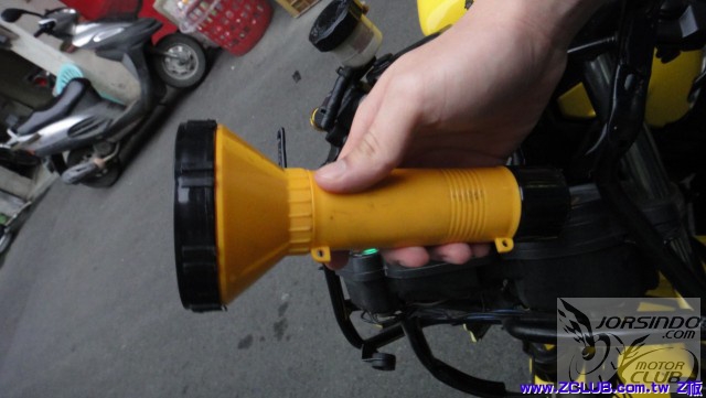

原來是超級高亮度超級黃金光之獨立電源的黃色手電筒
預估跟小燈一樣亮
其他部分大致完成
小飛鏢那些因為還要驗車

我想問驗車的時候要怎麼把手電筒開關打開?
