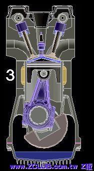

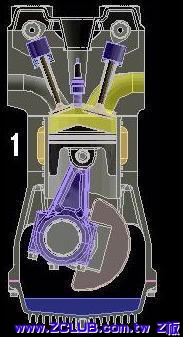

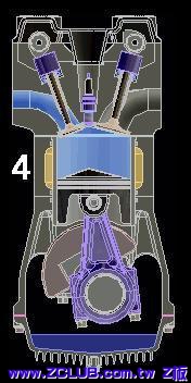

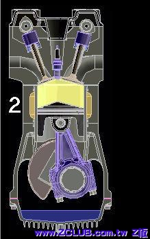

汽缸剖面圖
S-火星塞
I-進氣凸輪軸
E-排氣凸輪軸
P-活塞
R-連桿
C-區軸
V-氣門
W-散熱空間
當啟動馬達運動時,燃油從油箱經pump打至汽化器(化油器)
與適量空氣混合成油汽
圖一為進氣行程
將混合氣壓縮至極限
圖二為壓縮行程
當活塞致上死點時火星塞點火
圖三為爆發行程
爆發後推動活塞到下死點並排氣
圖四為排氣行程
就是-進氣-壓縮-爆發-排氣
四個運動行程
