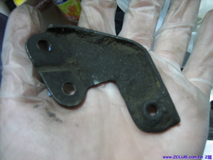

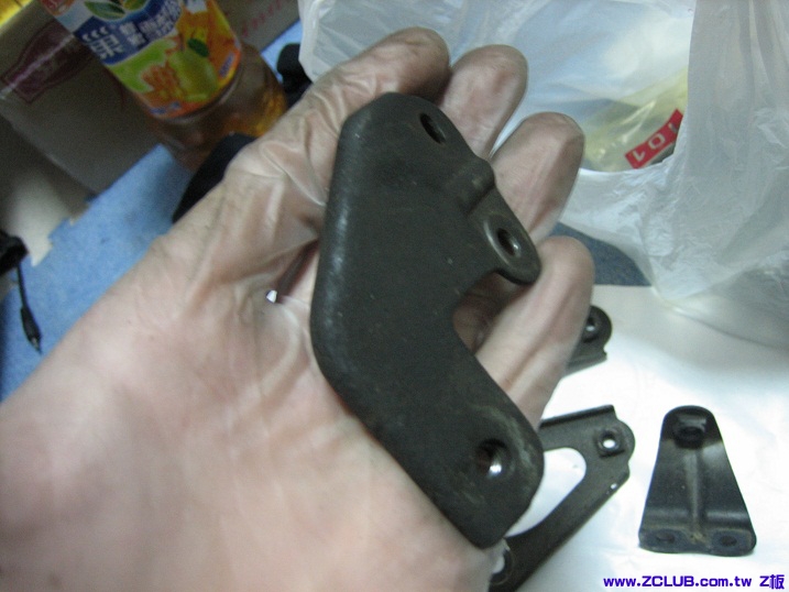

如標題,請問一下大家,這個支架是裝哪邊的或是什麼作用,我在我車上比對半天好像沒一個地方可以用 =  =
這是我買FZ2下擾流附給我的(賣家附給我3個,一個是側住那個支架,一個是右前支架,一個就是這個不知道裝哪的)

我原本以為是裝在右後的地方,結果下擾流合上去發現根本不用支架,我就覺得很納悶......
不知道到底是哪邊的支架,也不知道這支架是鎖啥東西的,我猜應該是賣家多給我的
不過還是很想知道這支架到底裝哪.....

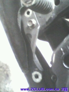

我覺得長得很像FZR右側導流下方.靠近排氣管中段那的延伸支架...
不曉得是不是?

這是追風rzx下導流的右後支架  跟起動趕停止塊鎖在一起的  這種小東西對有需要的人算是很經典的逸品  對用不到的人只是廢鐵一塊

嗯~確實不是.我剛也拆下來看了一下...
FZR的右側支架

謝謝大家,剛去翻了追風零件手冊,果然是追風rzx下導流的右後支架,感謝11樓的解答
