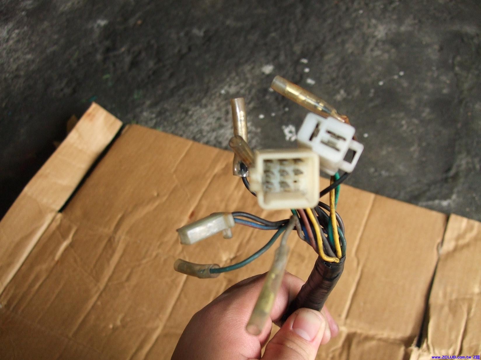

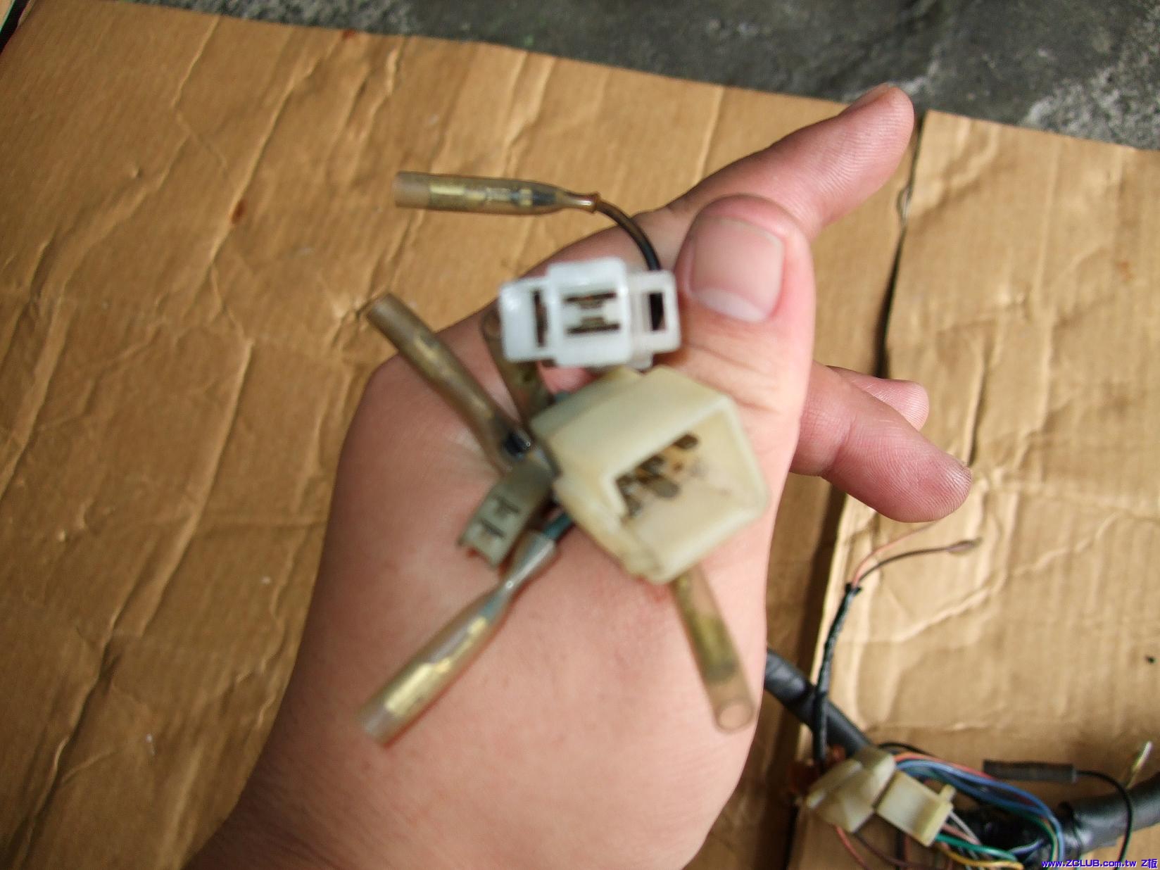

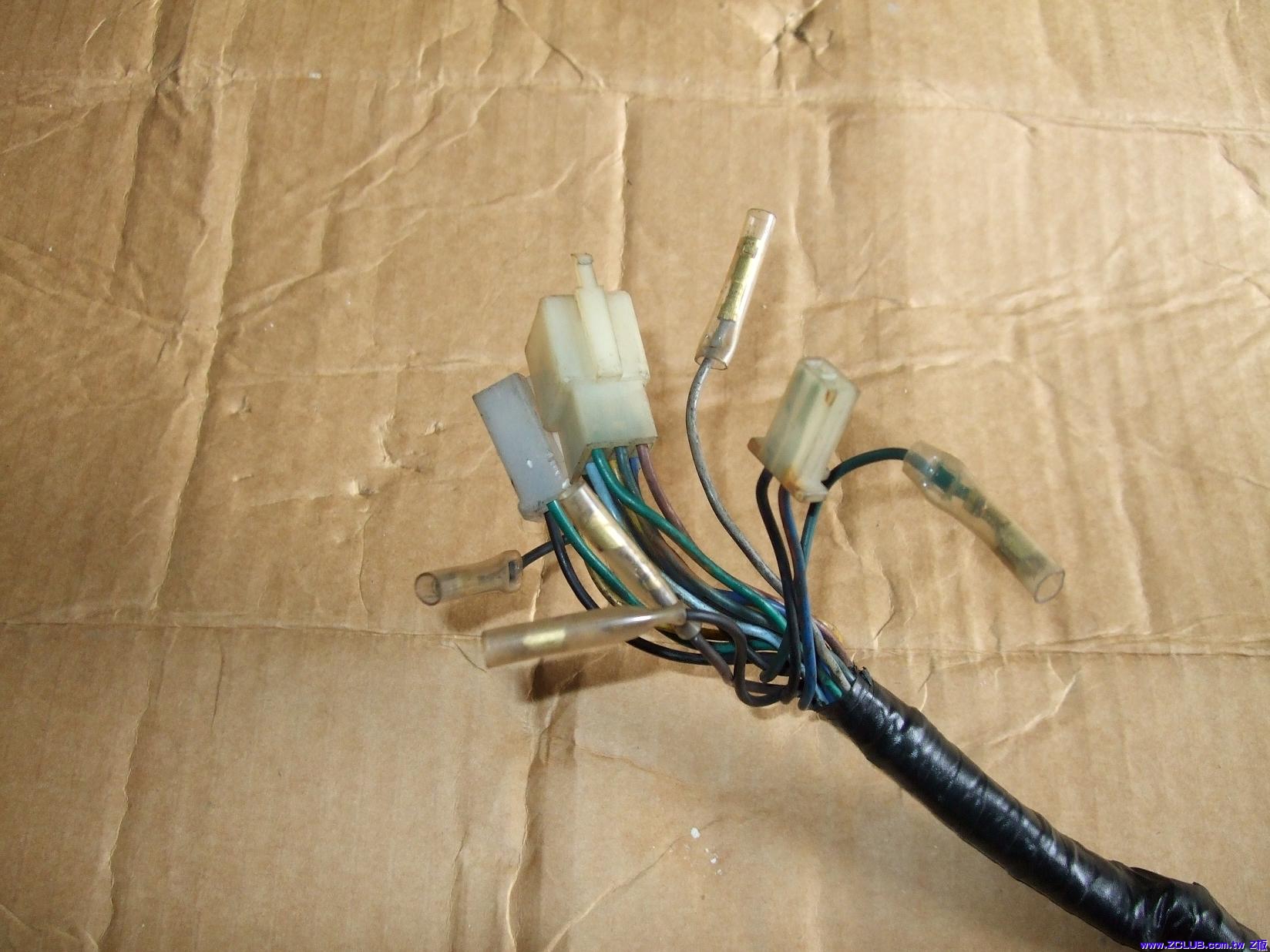

各位好,小弟跟車友買了一條電線總成,這位車友說是FZII退役下來的,但我昨天實裝好像少了什麼,為了防止自己搞烏龍,所以來尋求電線總成鑑定達人來幫忙看看,謝謝。
最前端

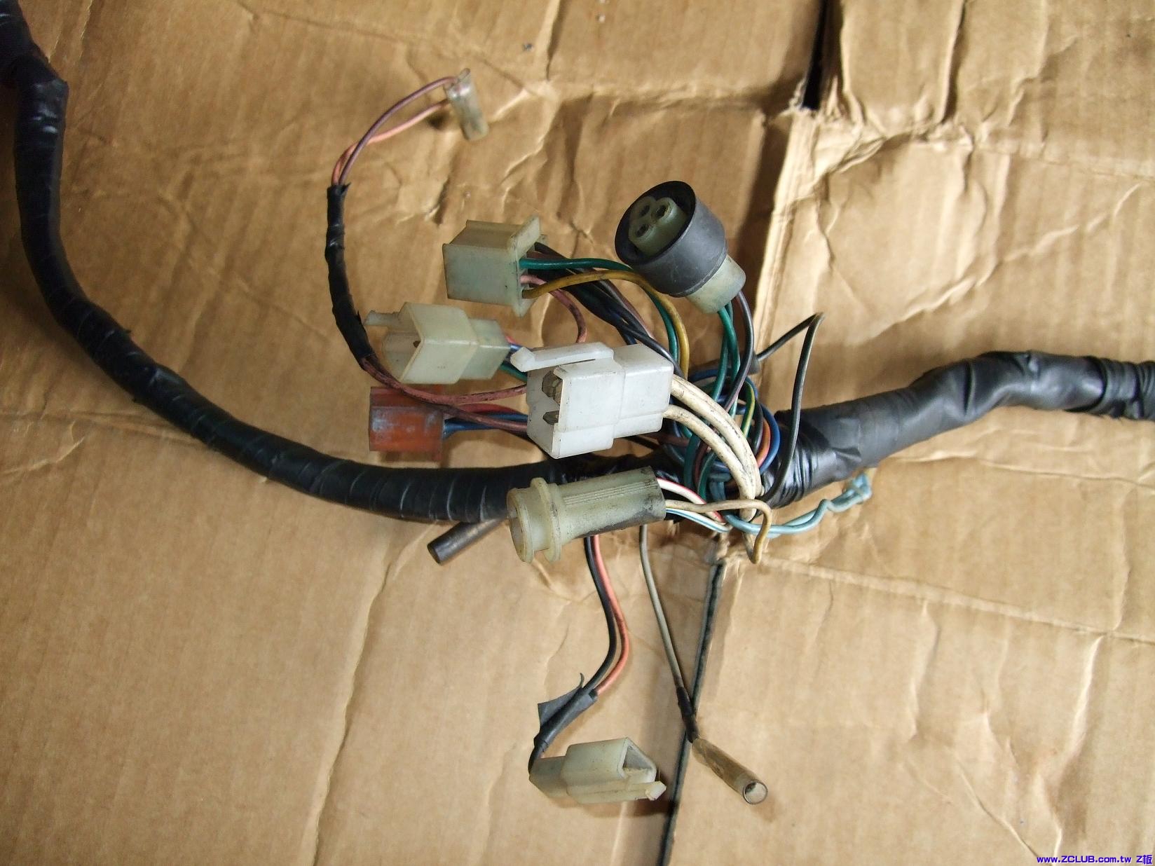

中端
我是覺得應該是FZR一期的,理由如下:
1.有汽油浮筒接頭-排除FZ
2.無感溫器&空氣補償裝置接頭-排除FZ II&FZR二期
3.FZ系列大燈接頭原廠應該是黑色的-排除FZ系列
多謝觀帖。

看最前端
大燈接頭為三P (一期雙圓燈)
從圖二 左下往上算 第三個接頭 為一期才有的 薄暮燈 用接頭

发表于 2011-3-15 14:25:28 | 显示全部楼层
應該是一期的FZR,最近我剛搞完電線= =對這些接頭印象頗深.......

回覆 t8785013 的文章
最前端那邊的接頭看起來有點少,應該可以確定不是FZ2的。
我附上剛剛拿出來拍照的FZ2電線總成(阿榮兄訂製的)照片,給你參考一下。
发表于 2011-3-16 02:30:30 | 显示全部楼层
FZR跟FZII應該差在FZII的電線總成把左右開關的接頭全部延長到碗公那邊,FZR則是比較短!!
