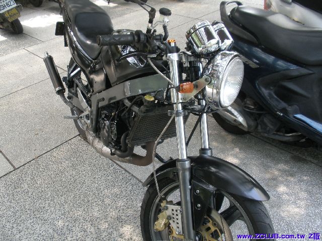

我的n自從去年縮了後
就一直丟在車行
考慮是否要給那間外面都停著大改勁戰的改裝店整理
考慮了一個月後車子載回台中準備自己整理
在我們社區陰暗的地下室花了一個禮拜把車全拆了
然後一一搬上我家的儲藏室
只能說引擎還真重= =還好我家住二樓不然我可能掛在那邊
因為是第一次自己整理,所以工具都是缺什麼買什麼,所以花很多時間在這邊
車的外觀原本不是很漂亮,想說乾脆順便自己噴個漆好了.......
雖然DIY很省錢但是經驗不足的後果就是噴的2266
所以我的n只能遠看而不能褻玩
再重來一次我應該會給專業的噴啦
引擎部分大部分培林和油封都換新了,一次徹底解決漏油的問題
也謝謝板上大大熱情的幫忙,玩n玩到這樣就夠了!真的很感謝!!!
雖然現在腳踏和後煞總幫還沒搞定
化油器也需要再調整
不過小n總算復活了  再次感激板上大大的幫忙!!!!!

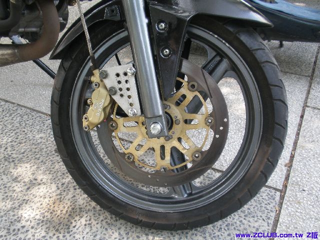

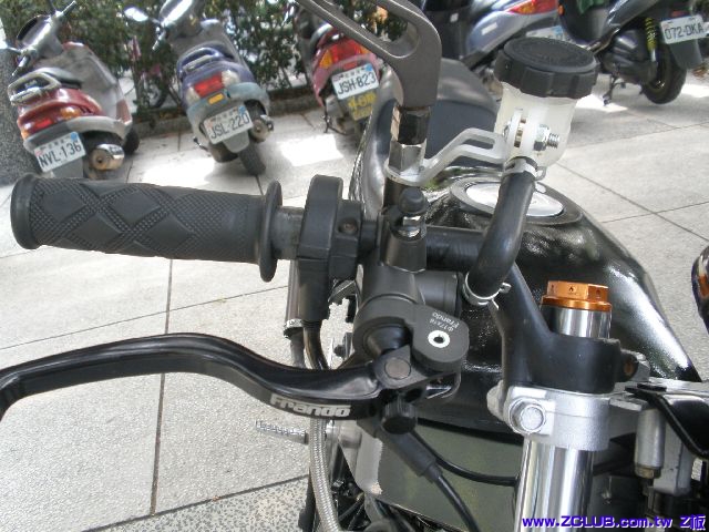

frando 17mm直推總幫
frando 17mm直推總幫

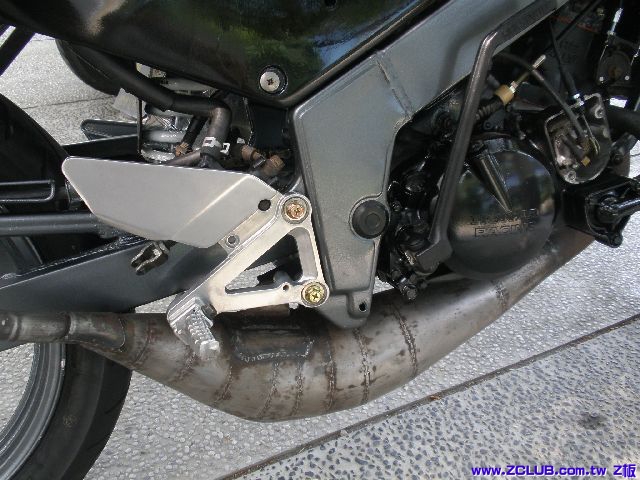

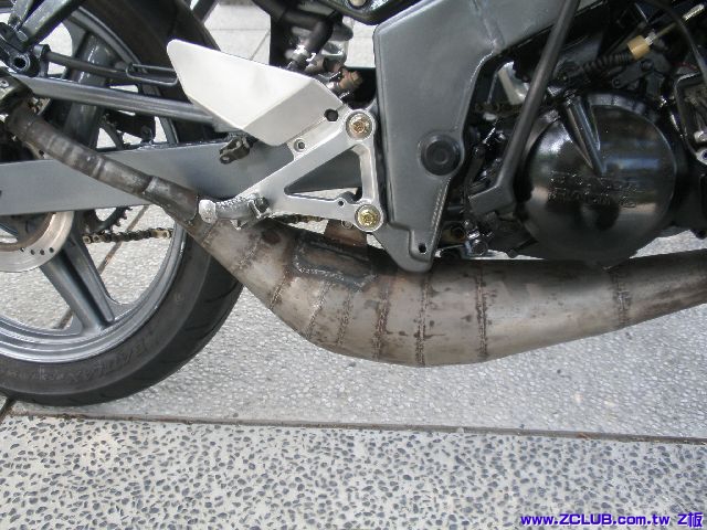

磨了好久的管子感覺還不賴
磨了好久的管子感覺還不賴
不錯亮
不錯亮
暫時廢後煞的右腳踏
暫時廢後煞的右腳踏

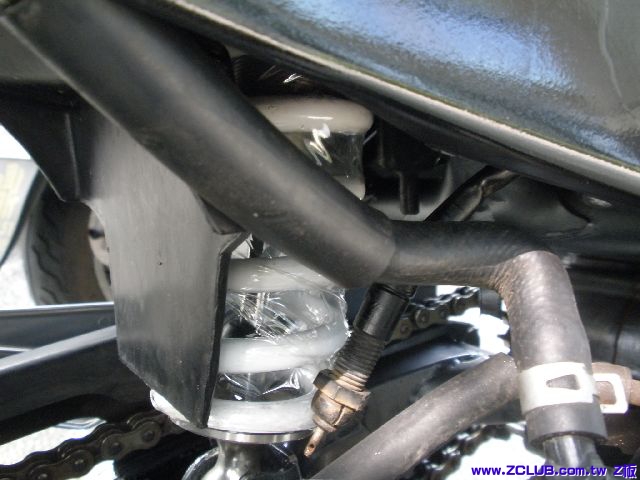

rpm掛瓶避震換全新彈簧
rpm掛瓶避震換全新彈簧

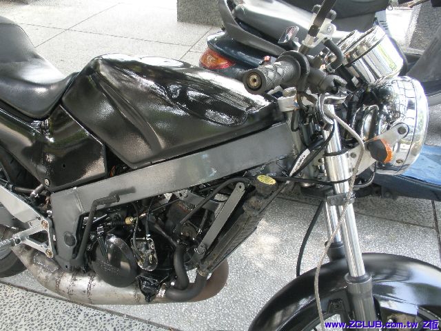

自以為帥的角度
自以為帥的角度

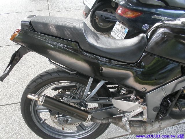

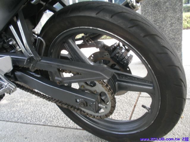

我知道後輪裝反了= =
我知道後輪裝反了= =

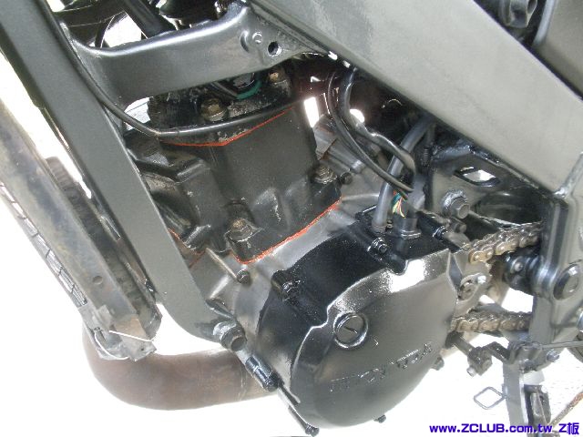

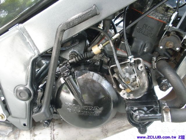

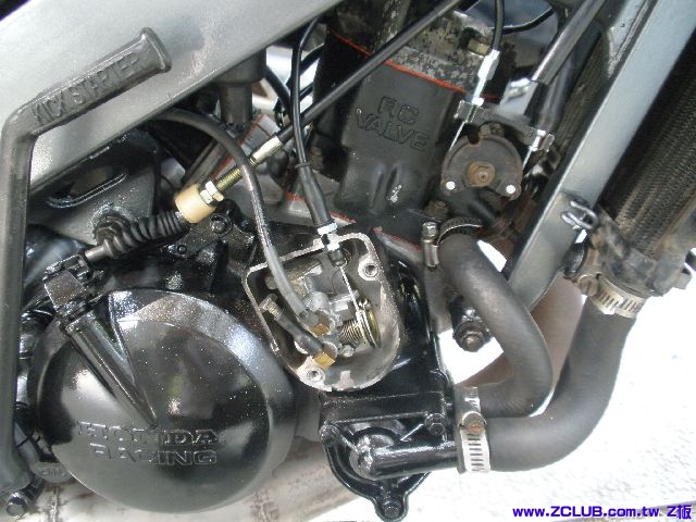

引擎大整
引擎大整

发表于 2011-3-15 12:48:36 | 显示全部楼层
汽缸的墊片膠  用的也太多了吧....
发表于 2011-3-15 13:02:29 | 显示全部楼层
後輪鼻涕39是裝反的@@??
 楼主| 发表于 2011-3-15 13:05:41 | 显示全部楼层
carson1216 發表於 2011-3-15 13:02
後輪鼻涕39是裝反的@@??
是的給車行裝的結果給我裝反還好不用錢
 楼主| 发表于 2011-3-15 13:07:21 | 显示全部楼层
廢柴 發表於 2011-3-15 12:48
汽缸的墊片膠  用的也太多了吧....
寧願用多一點也不想因為沒裝好而重新再拆一次^^
說的沒錯^^  发表于 2011-3-15 13:28
发表于 2011-3-15 13:16:33 | 显示全部楼层
takurochen 發表於 2011-3-15 13:07
用太多不是好事
墊片膠有適用溫度
下墊片還好
上墊片的溫度偏高
用太多墊片膠容易失效喔!!!
請問大大有經驗能說大概多久會失效  发表于 2011-3-15 13:29
 楼主| 发表于 2011-3-15 13:29:24 | 显示全部楼层
bbclin 發表於 2011-3-15 13:16
用太多不是好事
墊片膠有適用溫度
下墊片還好
了解^^
那以後要注意一點
其實也沒有很多啦只是可能是紅色的所以比較明顯
騎一陣子再觀察看看囉
感謝大大的建議^^
 楼主| 发表于 2011-3-15 15:04:03 | 显示全部楼层
frando直推真的還不錯用,手感很Q
外型好看,價錢也還可以接受(網拍價格高低差異頗大要找一下)
比我之前用的nissin 14mm好很多

发表于 2011-3-16 08:23:13 | 显示全部楼层
本文章最後由 bbclin 於 2011-3-16 08:25 編輯
選錯墊片膠
快的話,是溫度一上來就失效
慢的話,幾個月就.................
紅色墊片膠,老實說,還真像加了色素的矽利康
銀色的則像是不強的強力膠.........
另外還有灰色的
買的時候稍微花點時間看一下
大多數墊片膠的包裝有適用範圍和耐受溫度
有些用在油底殼,有些則用在引擎本體
依照以前上課老師的說法
墊片膠是用在填隙/密封用
多,沒有幫助,反而容易被推擠出來後影響引擎
