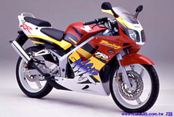

請問一下這個是甚麼殼 台N2期可以上這個殼嗎? 哪裡可以買的到? 拍賣都找過了沒有 有沒有人有再賣的?

露天拍賣搜尋 雷克斯

泰版的 圖片有給你答案 RR
外殼跟SP有沒有差別我就不清楚了..
只知道SP的殼 價錢 不便宜
有心 都能硬改上    台灣也有仿製的 可以找找

這是泰版RR殼~與SP版一樣只是配色不一樣,正泰殼價錢高,可考慮買台製仿泰殼「雷克斯」,但新品已絕版,只剩網路中古品,不算難找,加油!

網路還是有人在賣 全新仿sp的整流罩
但沒椅墊 大燈組 後燈組 方向燈組 這個很麻煩 網拍上也沒看到有人賣

泰版RR殼+1

NSR150-RRW這台是SP的兄弟車種,同一時期出生的,車台跟SP完全相同,車殼整組也一模一樣,
差別是雙搖和單搖臂,前岔一個是31芯,一個是35芯,引擎部分:集氣瓶大小不同,RRW比SP的小一
些,但比台N的大,兩者都是陶瓷汽缸,內部完全相同,但是排氣口的角度不同,化油器部分RRW是PE26,SP是PE28,再來是左右翅膀的鎖孔大小不一樣,但是孔距相同,其它部分兩者完全相同.
