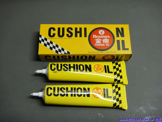

小弟把最近升級的勁150前叉整理過程跟大家分享
首先是買好的三陽金帝前叉油
一盒有兩條
一條160cc

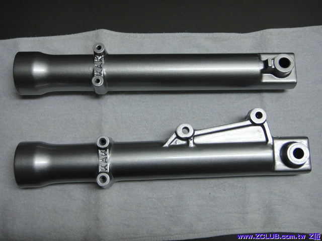

再來是用細砂紙磨平

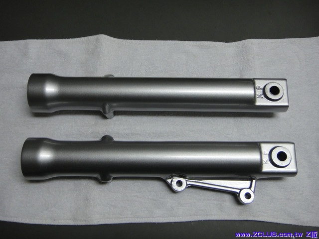

噴漆好的前叉外管

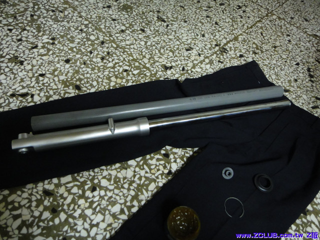

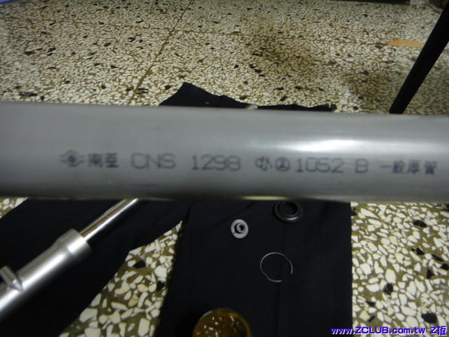

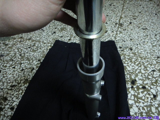

準備一根南亞水管
要拿前叉內管去比
水管內徑比33mm大1~2mm沒關西
水管外徑要比前叉外管內徑45mm小就好
水管長度不拘
將阻尼棒放入前叉內管(阻尼棒改法可參考窮小孩玩NSR裡面有教)
前叉底下螺絲鎖緊

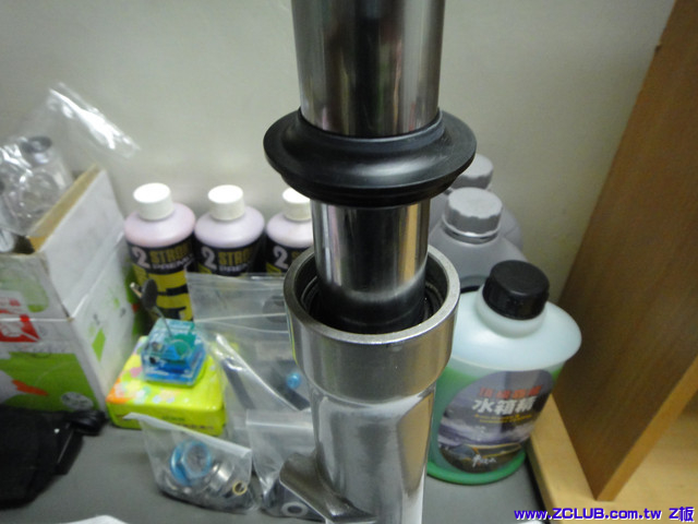

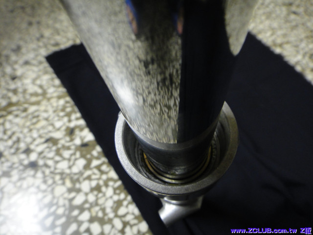

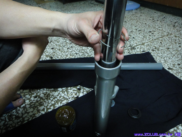

再放入自潤軸承(用牛油抹一下內外層)
再放入墊片

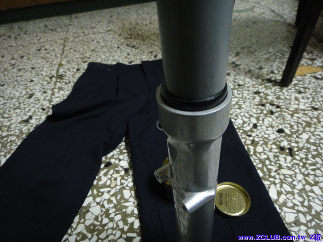

用水管套住前叉內管大力由上往下敲
敲到聽到聲音很扎實就是到底了
再放入前叉油封(可在油封外圈抹少許牛油)
用水管小心擠下去
新的油封彈性很Q很好擠
再來確定擠到底就是安裝那個是什麼名子我也不知道
只知道防止油封跑出來的鐵環
確定鐵環都有卡進前叉外管理面的溝槽就好了
再來土封(防塵封)用手擠下去就好了

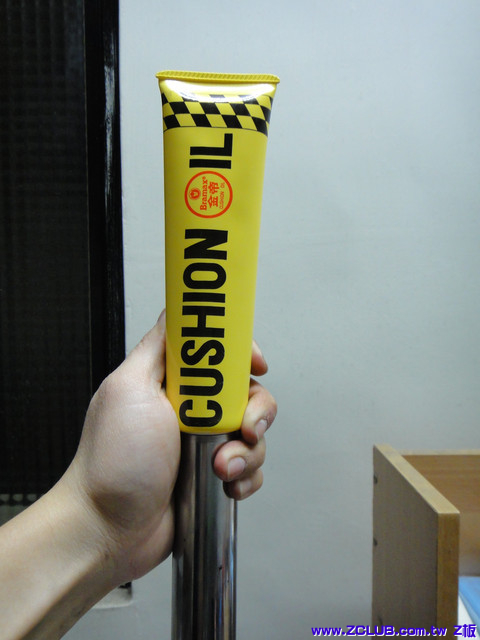

灌入前叉油
油量可自行調整
