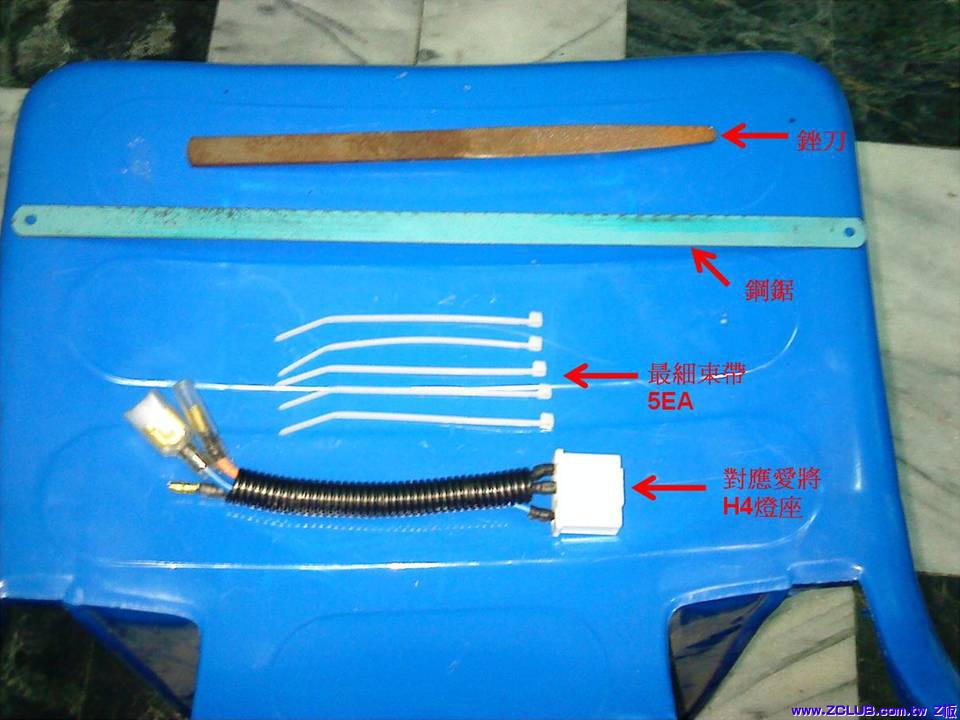

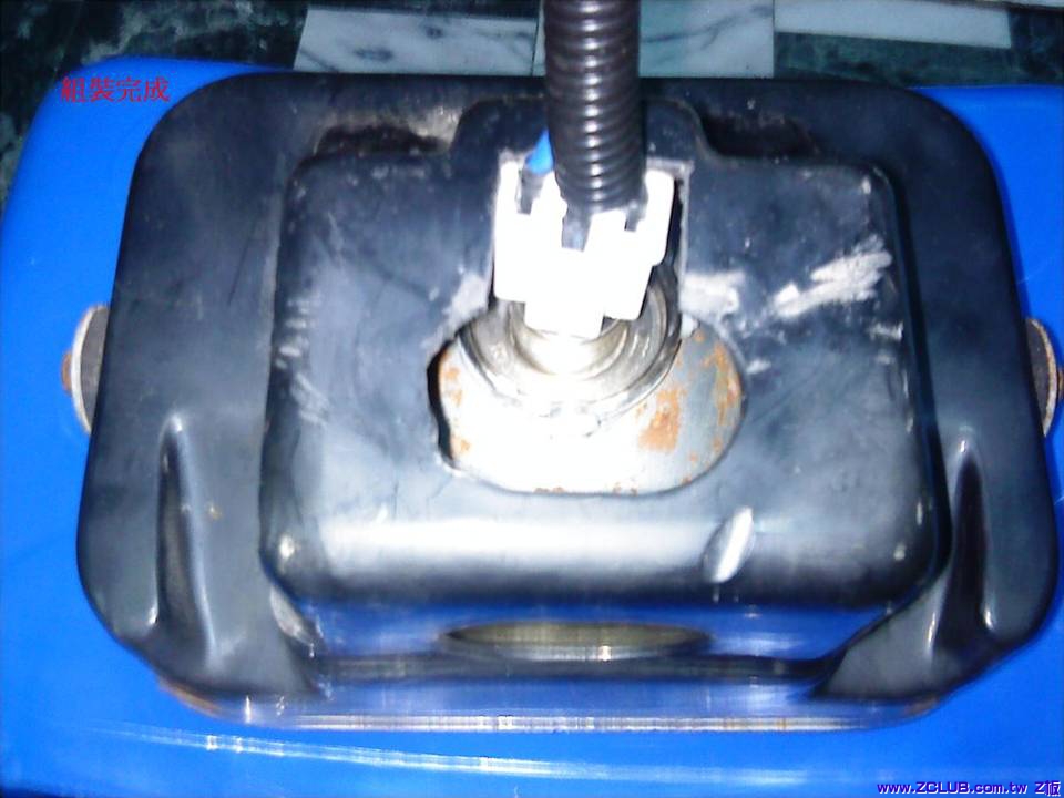

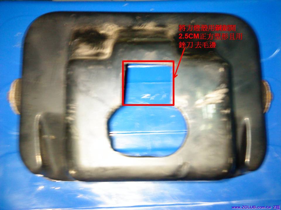

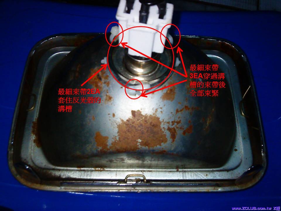

原廠方燈上h4燈泡工具&材料+3步驟:
工時:30 min.
費用:2.5小張
收工
发表于 2011-3-29 20:19:42 | 显示全部楼层
冏!!
你那樣燈座下雨時會有阿~~斯~~的可能啊.......
而且原廠方燈搭配H4燈泡......效果也不是很好
不過還是辛苦你了~感謝你的分享~
发表于 2011-3-29 20:21:18 | 显示全部楼层
我的步驟一跟你一樣~
開三個溝槽合H4燈
但是沒有挖到後面

发表于 2011-3-30 11:27:57 | 显示全部楼层
回復 黑曼巴 的帖子
不好意思想問一個問題
你的H4大燈裝法上下有無顛倒...
因為印象中比較大的突起應該是朝上...
