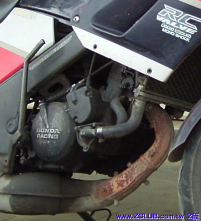

如照片中的樣子! 鏽的蠻嚴重的! 尾管的三顆固定螺絲都跟排氣管的鏽合體了...
還要考慮整理他嗎? 還是找一隻改裝管或狀況較好的二手原廠管

看起來還好,自己用砂紙磨一磨,先用番號較低的如100號200號砂紙磨掉銹,磨到變金屬色澤,再用番號高些的砂紙如600號磨,磨完噴上耐熱漆就好啦~
也能送去拋光!或自己拋,用番號大一點的砂紙加水磨!要很完美的話也能用布輪拋光!拋完表面塗一層薄薄的機油就好囉~

尾段那裡能用噴式去銹液(銹霸之類的)噴一下,把銹稍微去掉,打磨噴耐熱漆搞定!
既然都要整理了,不妨順便送去清清積碳!

比這還嚴重的管都可以救的回來~不嚴重啦~要看你自己對它的心意嚕!
只是累了點..真的不難~真要方法~打來問我嚕~我可以跟你說怎用!

我是覺得整理整理是不錯,畢竟還沒到銹穿的地步
发表于 2011-3-30 17:54:40 | 显示全部楼层
沒有繡穿的排氣管~整理後還是很好用的^^

家裡有手持砂輪機,請問我要去買那種砂輪來去鏽及拋光? 頭段那個環保氣口也很麻煩~~

買~碗砂。。。裝福練達~的外型就是1跟1的鐵絲做成的碗。。
用那個先做大部處理。。挺快的
发表于 2011-3-30 20:05:07 | 显示全部楼层
鋼絲輪,還不夠力就用黑色像珊瑚那種絨輪
不過你這看起來其實也還好啦

頭段的二次氣口可以在拆下整理時切除焊死

刷子刷一刷
砂紙磨一下
耐熱漆多噴幾層就可以撐很久囉

可以用柄刷處理一下.在用粗砂紙跟細砂紙磨一下.噴個耐熱漆.它又水噹噹了!!
发表于 2011-3-30 23:12:53 | 显示全部楼层
原廠管的肉很厚 應該可以磨的很漂亮
