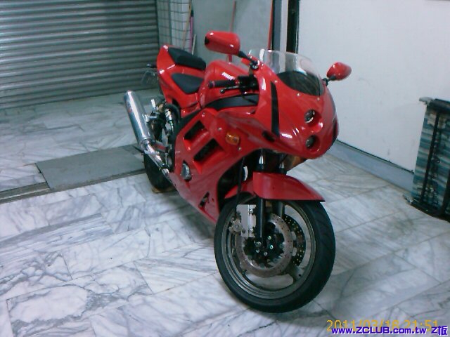

如題,請問有大大使用望梅止渴仿999的頭罩嗎??
我想請問說...   頭罩的支架   是玻璃纖維的
有人去訂做  鐵支架嗎?   那價位如何呢XD?
謝謝囉~^^~

 楼主| 发表于 2011-3-31 15:25:35 | 显示全部楼层
本帖最後由 yin 於 2011-3-31 15:43 編輯
各位大大誤會了,  可能是我講的不夠清楚~  SOR
就是目前頭罩跟支架   在我車上服役
但是想把原來的玻纖支架   換成鐵的
感覺比較穩固XD   所以是要問支架的訂做$$
請問有人訂製過嗎?  3Q

只知道殼很重!!!=ˇ=
发表于 2011-4-1 12:03:12 | 显示全部楼层
其實拿去給鐵工廠、燒焊店請他們仿製,多半都做的出來
发表于 2011-4-1 12:53:44 | 显示全部楼层
........這殼好面熟...
下面還是我因為感覺魚眼照明很差...才土砲上的霧燈
好眼熟阿..你是大林的那位買家嗎?
发表于 2011-4-1 14:59:19 | 显示全部楼层
這個車殼是玻纖的 材質實在所以很重...囧
忘梅999原廠直上的頭罩應該上市有3年了

 楼主| 发表于 2011-4-1 23:47:09 | 显示全部楼层
回復 dragon 的帖子
該怎麼說呢...  因為支架是玻纖的
騎稍微快點或是壓到窟窿的時候,  晃很大...~"~
很怕哪天   騎一騎   噴了~"~

发表于 2011-4-10 13:22:30 | 显示全部楼层
自己把所有支架拆下
拿去給版金的做就可以了
現在還是有傳統手打鈑件的店家

发表于 2011-4-10 16:47:45 | 显示全部楼层
可以找工業區裡的焊接店家,(趴點孤,或是阿嚕夢那一種店家)
通常沒有的話也可以稍微詢問一下大概哪邊有
有設計圖,或是給實品仿造一個
說真的,用不鏽鋼管或是鐵管+彎型+焊+工錢...實在不貴...
跟網路上所謂定做的來比較 :)
沒有惡意,只是沒空找的人自然要花錢來填補
