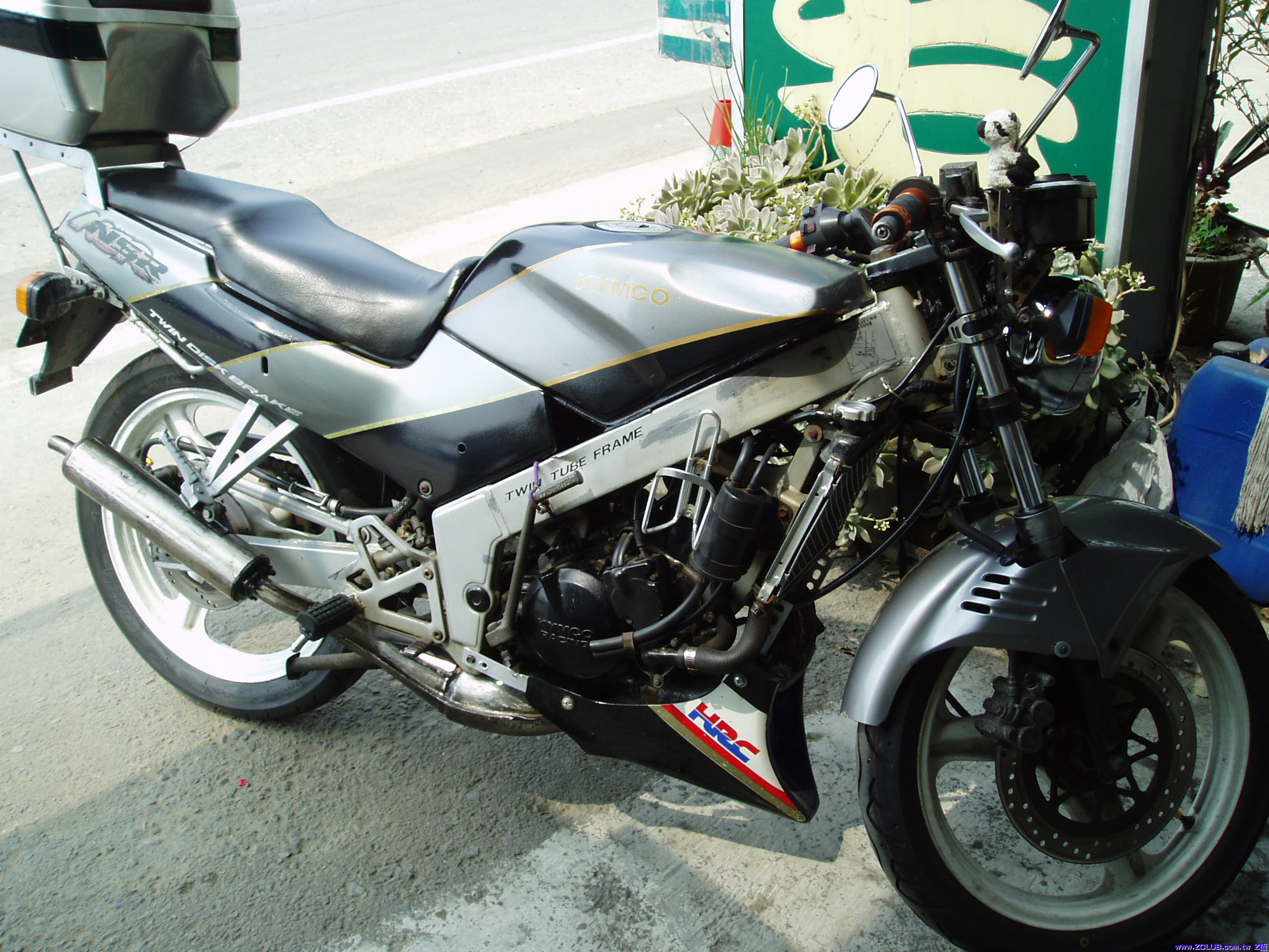

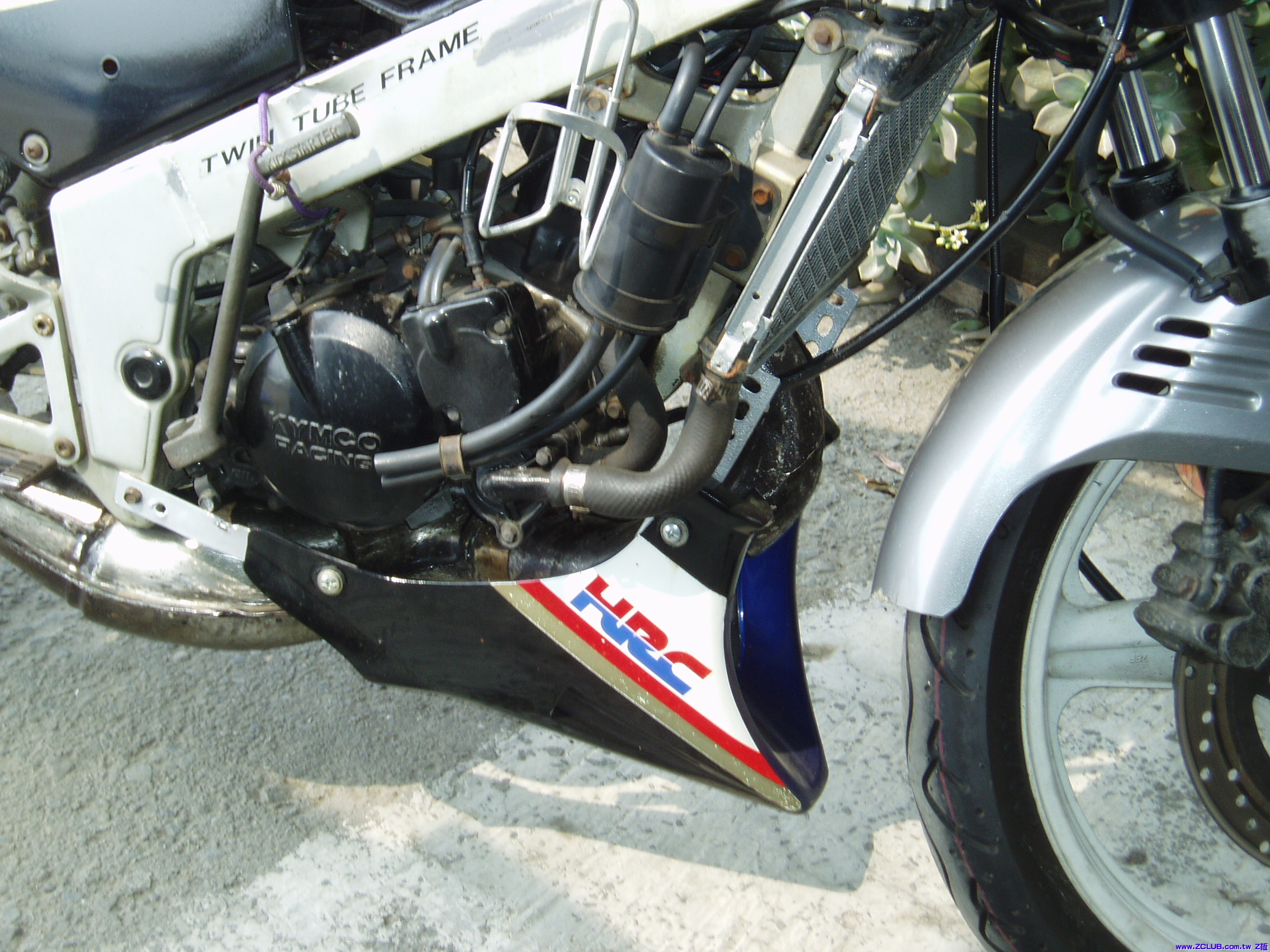

我比較土炮
我是用一代下擾流上去
還有低成本無用杯架
可以參考看看

发表于 2011-4-5 04:51:26 | 显示全部楼层
下整流照的上鎖點切掉 完整度還蠻高的
发表于 2011-4-5 05:42:33 | 显示全部楼层
花了不少心思!!!
油杯弄個支架吧~感覺不是很穩

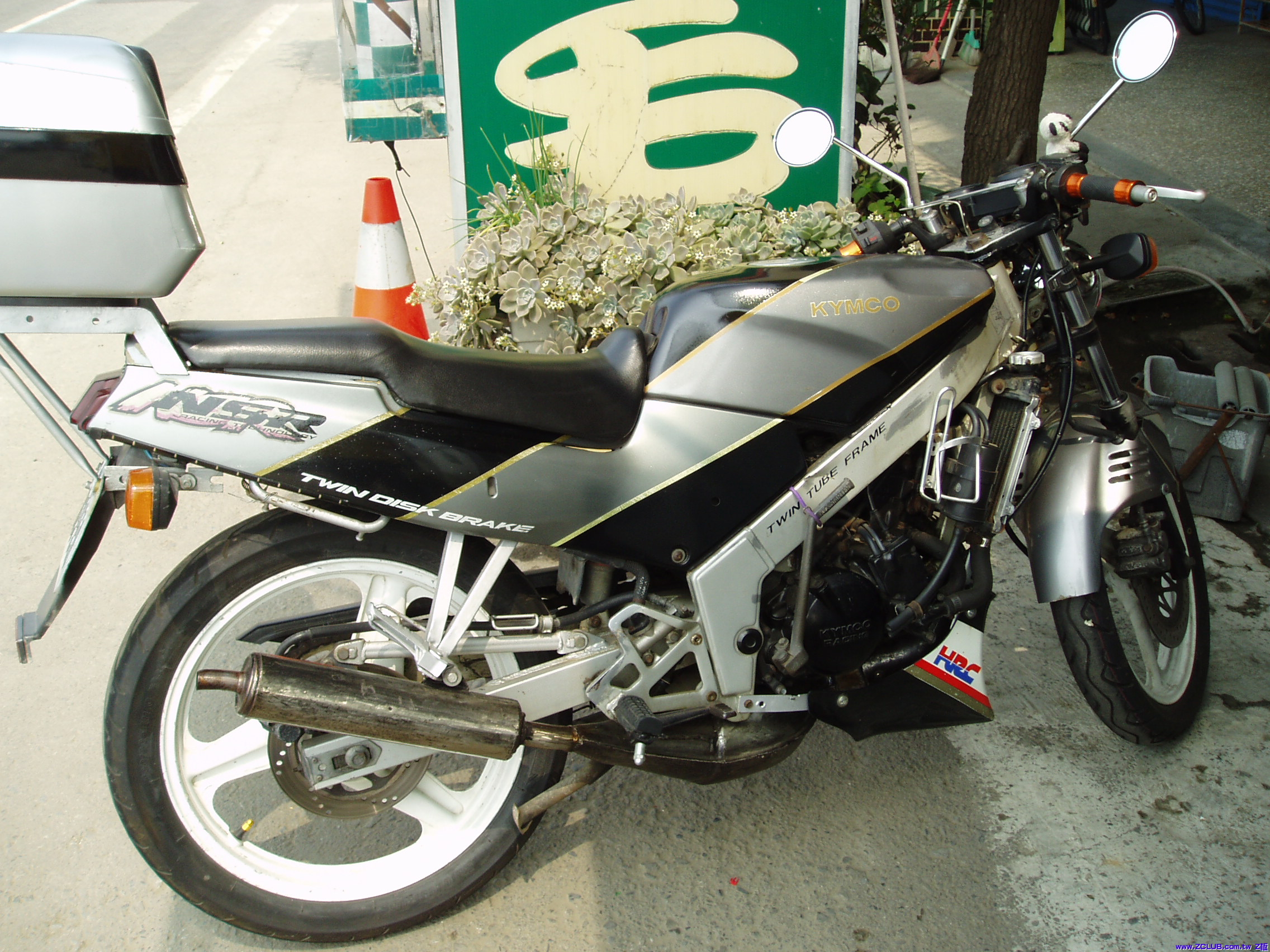

发表于 2011-4-10 00:16:06 | 显示全部楼层
王牌下導流可以裝我的就是<可從水箱下兩顆螺絲接鐵片拉> 這樣下面才不會空空的

 楼主| 发表于 2011-4-10 20:16:47 | 显示全部楼层
喔喔喔!!! 原來是這樣阿~ 太感謝了~
那這樣弄的話 殼有需要 小修嗎!?
原本我是想把他弄得在高一點 不過怕撐開 會破掉 = =a
发表于 2011-4-11 00:38:07 | 显示全部楼层
殼不修用可直上<鐵片長度量好就好>
