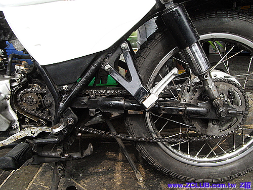

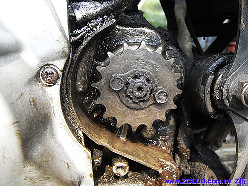

首先來收看一下 不堪入目的前後齒盤...很尖!!

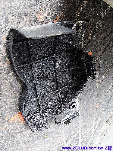

再來還是一樣油滋滋的齒盤蓋

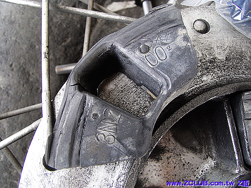

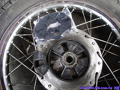

後輪也硬給他抓下來....順便換個緩衝橡皮
但是用副廠的....也沒有很緊....鬆垮垮><"

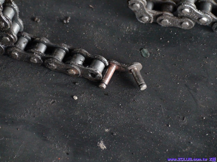

再來是用氣動 拆齒盤!
力道太大...把U型環 衝斷了!哈
將就用一下 今天休息叫不到貨 ><'

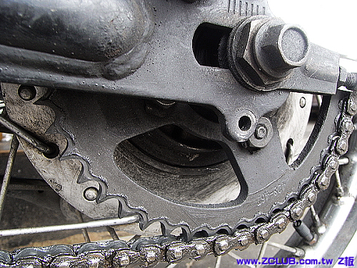

上新的16齒

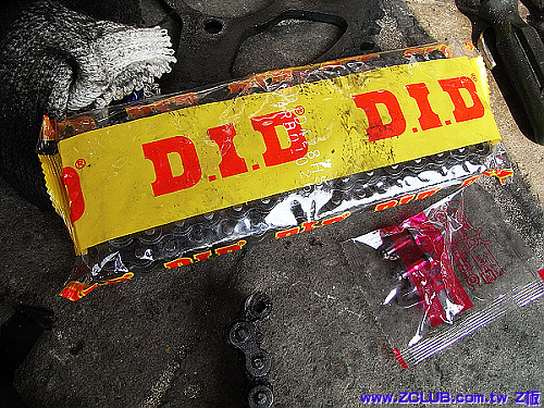

DID 來了....加重版本的

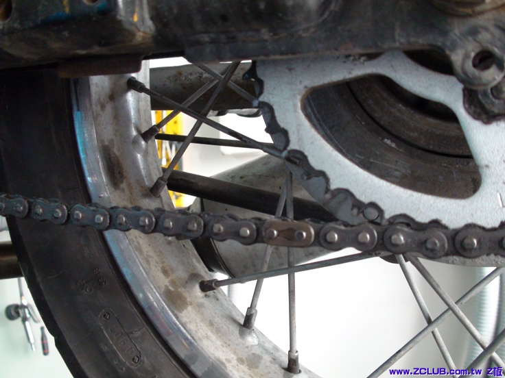

新舊鍊條比一比....上面的是舊的!
真的很....鬆了
扣好....OK了! (感謝大家的提醒..已經重扣)
打完收工!
(接下來就是調整鍊條....謝謝收看!)

发表于 2011-4-2 17:24:48 | 显示全部楼层

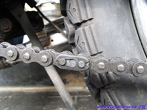

最後第二張照片裡的活片.好像''方向''裝反了

发表于 2011-4-2 17:48:09 | 显示全部楼层
裝反了+1
发表于 2011-4-2 17:59:56 | 显示全部楼层
裝反了+2
囧 裝翻了 +1 哈哈...完蛋  发表于 2011-4-2 18:02
发表于 2011-4-2 18:09:36 | 显示全部楼层
回復 engleeong 的帖子
裝反會有可能發生的狀況...請儘速更改
↑正確方向
後胎轉動方向是不是裝反了?  发表于 2011-4-3 00:30
親身經歷......  发表于 2011-4-2 18:21

最後一張的鏈條是不是有點鬆呀...
不是應該兩個指幅的振幅嘛?
怎麼覺得好像垮的有點誇張@@?
2011/4/3 00:04
我當然有看到他說要調呀...
只是總覺得那麼垮...
是不是要截掉一節之類的?
嘖嘖~~沒看清楚被扣了兩分59分~~當掉!!  发表于 2011-4-2 23:43
哈....不好意思...調鍊條 就沒有做照片紀錄  发表于 2011-4-2 20:21
她說最後要調麻XD  发表于 2011-4-2 18:42

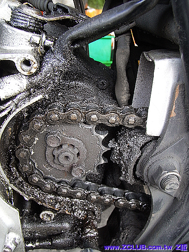

我只看到整個看起來都好油喔~
這幾天做事都在用車牙機~
對油很敏感~...........
哈哈...真的很油!!!掉了3KG的油垢(跨大)  发表于 2011-4-2 20:08

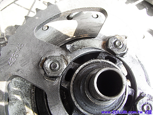

後齒是46?
怎麼我只找到47 = =?
 楼主| 发表于 2011-4-2 20:22:05 | 显示全部楼层
原廠的 ...不都是 46?
发表于 2011-4-2 20:47:28 | 显示全部楼层
回復 engleeong 的帖子
我拿原廠的是47耶
上面還有打FA
发表于 2011-4-2 21:01:23 | 显示全部楼层
回復 qoo84492971 的帖子
怎麼FA........不是副廠的嗎......
FA是副廠的?  发表于 2011-4-2 21:14
发表于 2011-4-2 21:22:18 | 显示全部楼层
裝反了!!之前裝CYC上面有寫
原廠是FA
前16後46!!!
原廠是前15後47
我買的時候齒盤上面就寫著'愛將"...哈哈...副廠的200  发表于 2011-4-3 08:23
後46好像是追風的?  发表于 2011-4-3 00:51

前齒蓋都拆開了就清乾淨點吧...你那邊太恐怖了...感覺有泥鰍藏在裡面

我的前齒蓋上面卡了超多的土..還把底下那些框框給蓋住了
我大概花了一個多小時拿螺絲起子在那鑿阿鑿像在考古一樣才用好= =

這提醒了樓大你該好好清潔清潔你的愛駒了..
