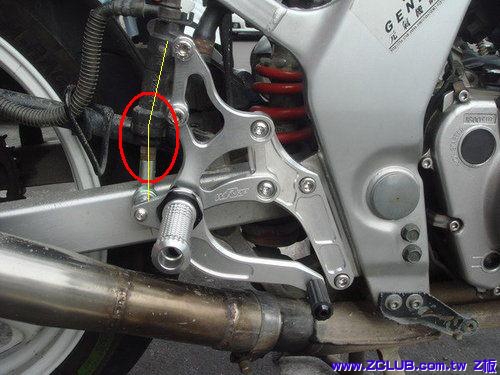

現在又來找X田的,發現似乎有一樣的問題
借了一張網路的圖

发表于 2011-4-5 19:08:15 | 显示全部楼层
去做一個轉接座給總幫用就好了阿 簡單

发表于 2011-4-5 20:56:27 | 显示全部楼层
我家社長也是用武田的
但也一樣那邊不能直上
後來有拿小蜜蜂一直鑽~修正
才裝上去

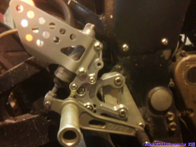

本帖最後由 q0920666086 於 2011-4-5 21:11 編輯
1936914226.jpg 1936914227.jpg 這組不錯...

发表于 2011-4-7 02:03:24 | 显示全部楼层
軍火林老師 發表於 2011-4-5 20:36
俺今天上的fzr750腳踏小翅膀....也修很久阿
終究還是上去了......
總磅的推進器及頂桿未呈一直線...
使用久了很容易壞....
发表于 2011-4-7 08:22:42 | 显示全部楼层
回復 cat6lee 的帖子
了解....改天會擴孔讓他呈一直線
謝謝大大
