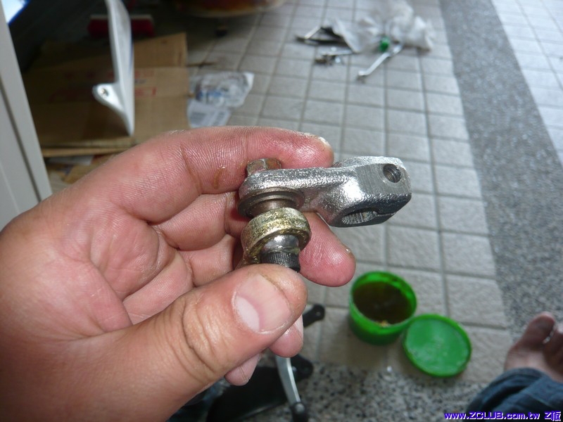

很久沒發分享的文章,看見已經風行一陣子的打檔桿更換魚眼軸承文章
看看好像也沒有看見教學安裝等文章,且好像都要去工廠切掉打出軸承似也不用砂輪機磨掉(危險)
也沒有幾個人家裡有砂輪機吧!
所以 我想想利用簡單工具大家有可以試試看,昨天買好魚眼軸承 正牙反牙各一個 品牌是IKO的 PHS 6L&R各一
一個就要185 真貴 故也藉此文章 替豬豬前輩 讚聲一下!!
這個真的很貴,所以我認為豬豬前輩收的很合理! 我是認為東西 如果稀少 價錢貴就比較不會覺得怎樣
但是如果市面上很容易取得的東西  價錢嗎!就很容易受爭議!
今天下午花兩小時邊抽菸 邊用 約2小時 處理好了! 附上照片 也給明後天有空的人可以試試看喔!
照片有點多  再請見諒!!!記得 原廠的防塵套要留下 可以套上新裝的魚眼軸承 可以用下去
照片就照描述最後的編號看下去即可 感謝3樓的幫編輯順序 但是............
工具: 鋸板一支  5元左右, 鐵鎚一支, 十字起子一支,一字起子一支,和幾支梅花版手(可以鎖就好)
完成後 心得===>考試都考一百分了!!!!哈哈!!!!!

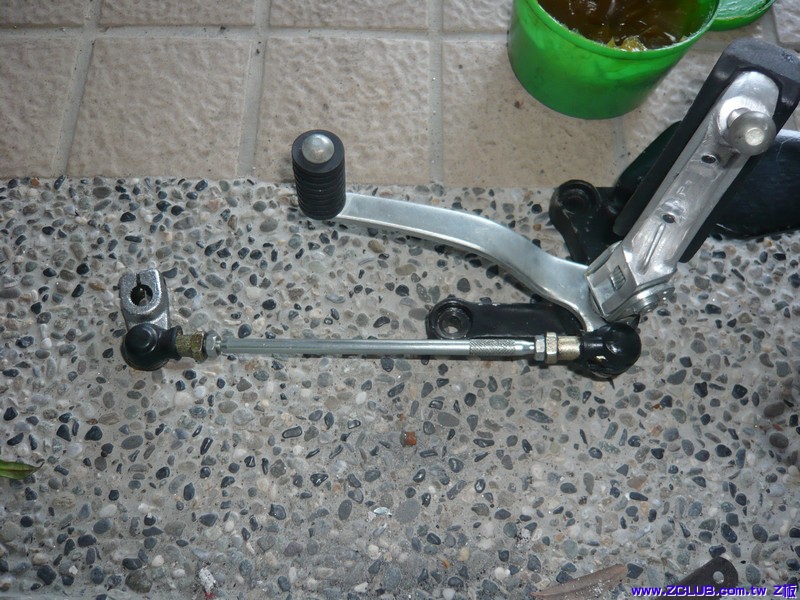

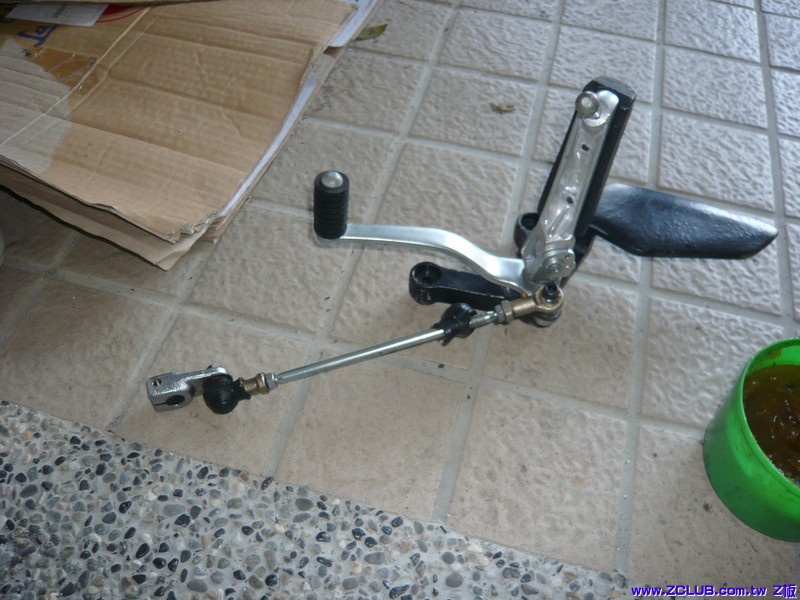

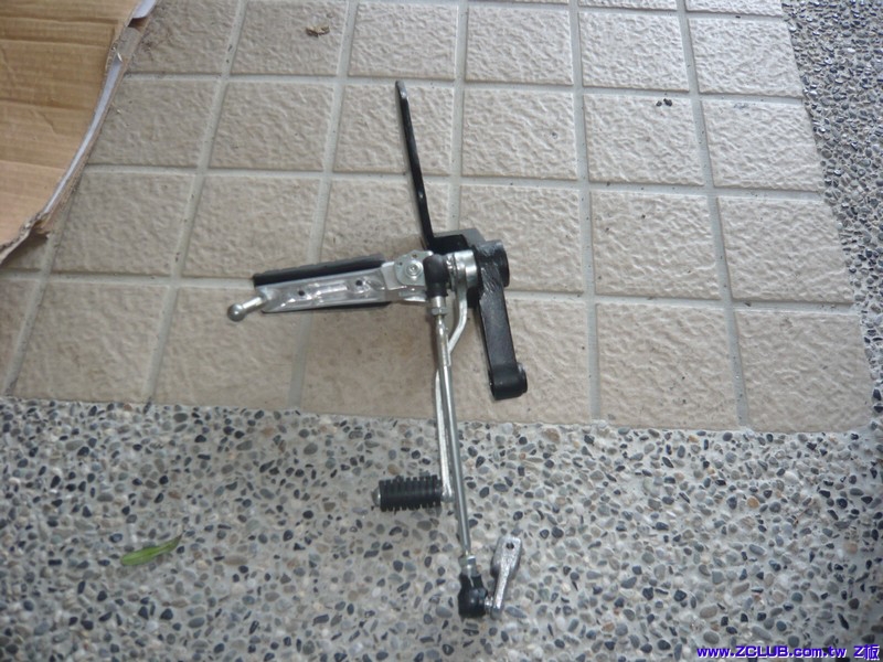

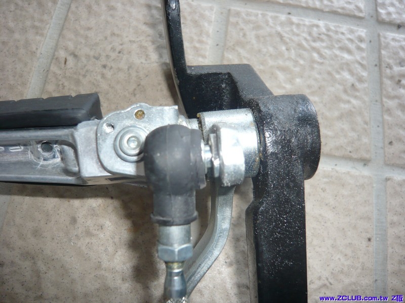

從車上拆下後1
從車上拆下後1

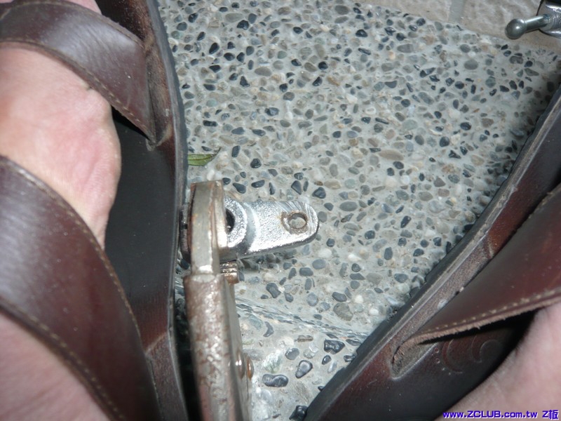

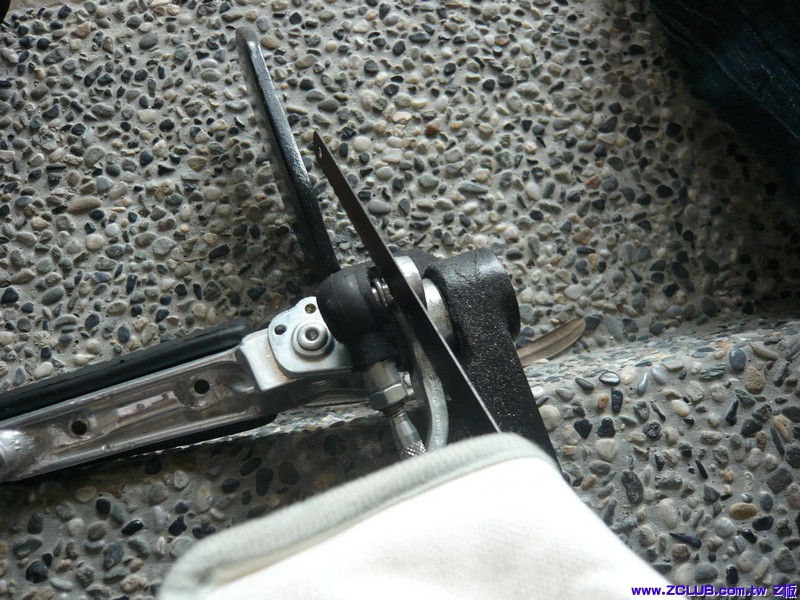

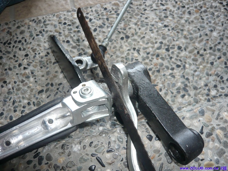

要鋸的位置3
要鋸的位置3

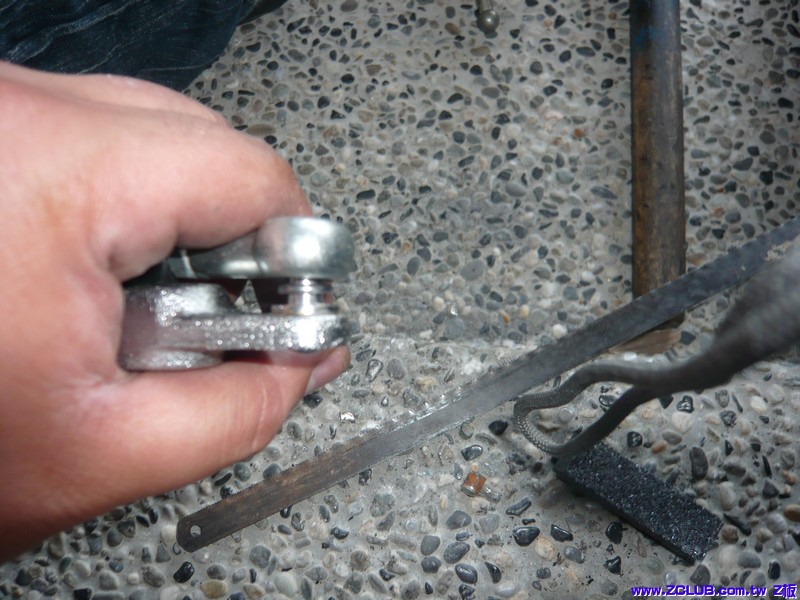

開始鋸吧!4
開始鋸吧!4
利用布包住鋸子 手才不會那麼痛5
利用布包住鋸子 手才不會那麼痛5
6
6

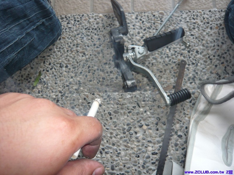

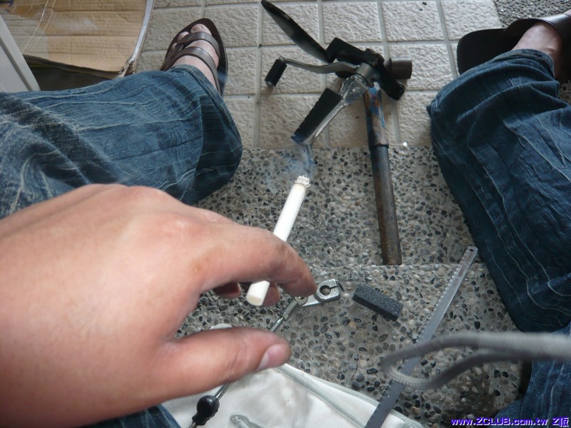

抽菸 第一支7
抽菸 第一支7

抽菸 第二支13
抽菸 第二支13

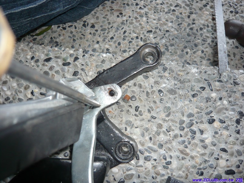

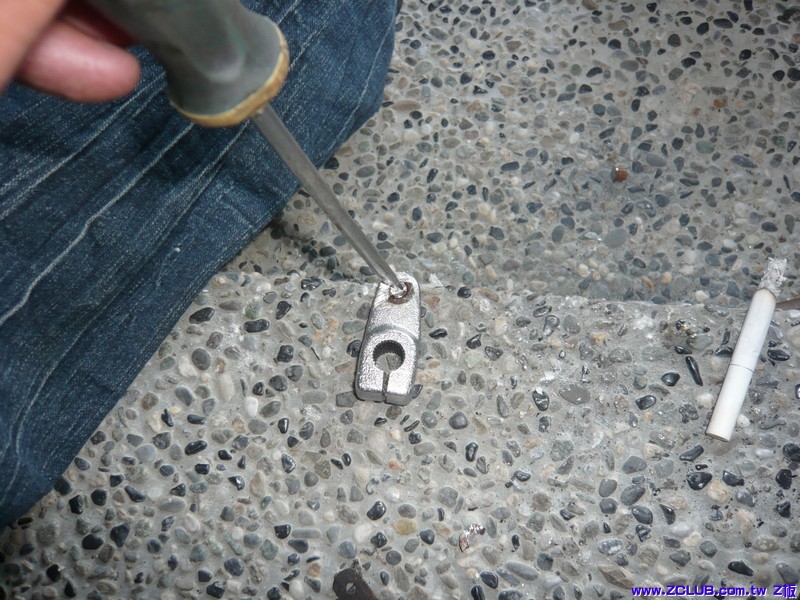

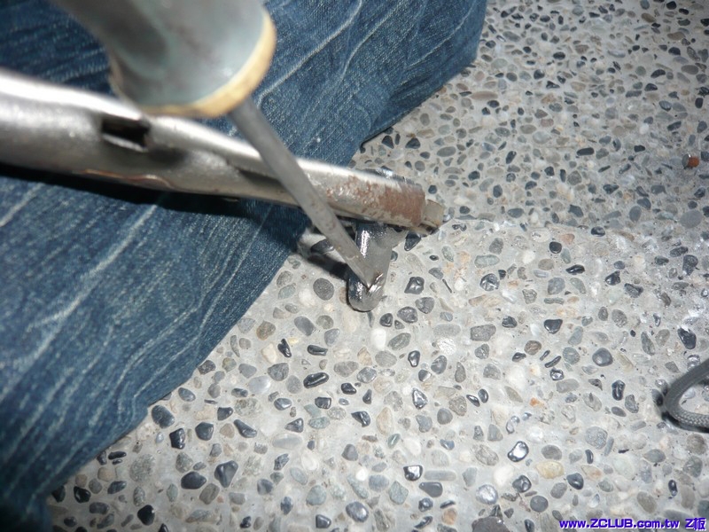

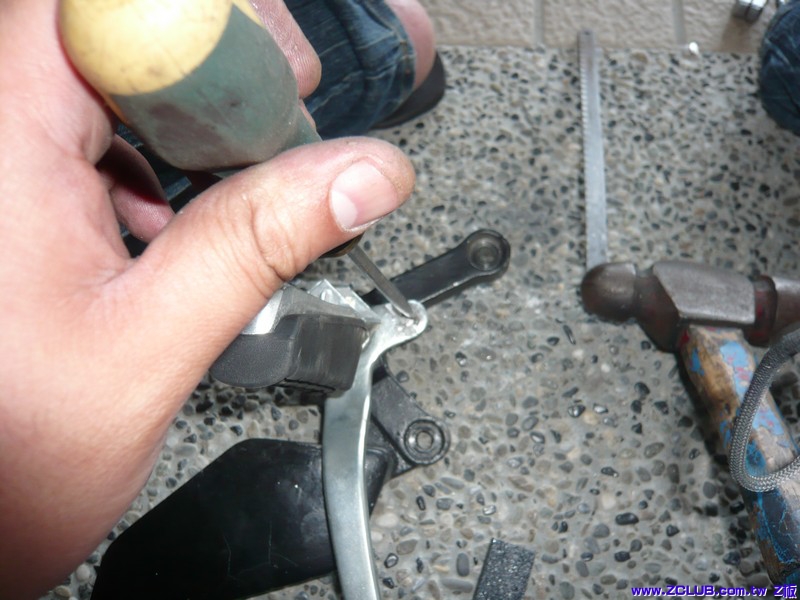

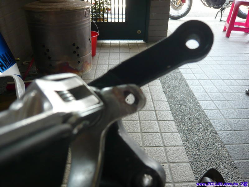

用一字起子 加上鐵鎚 打出軸承14
用一字起子 加上鐵鎚 打出軸承14
15
15
打出來嚕16
打出來嚕16
17
17

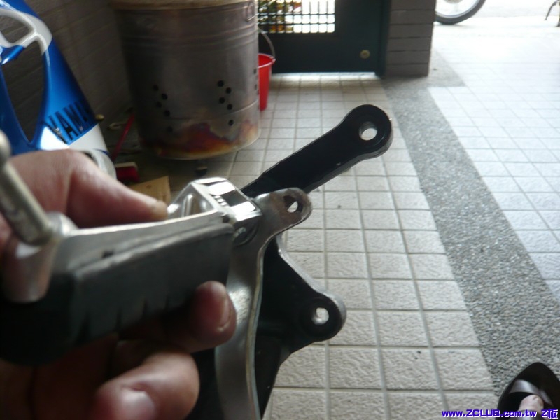

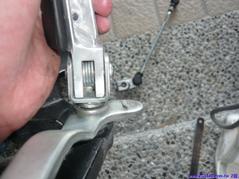

在來另一邊18
在來另一邊18
抽菸休 第三支19
抽菸休 第三支19
20
20
21
21
22
22
23
23

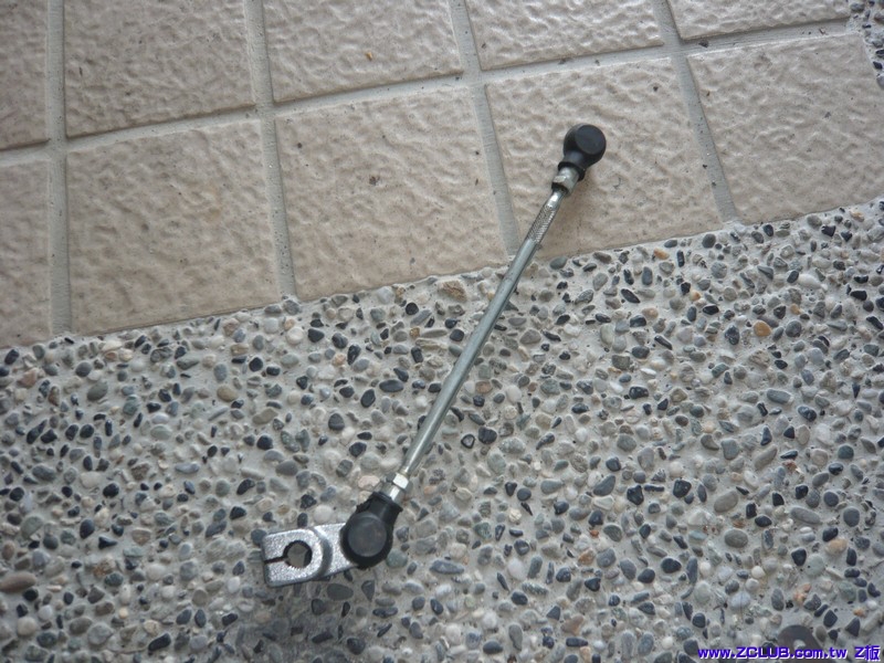

連腳 都出動了24
連腳 都出動了24

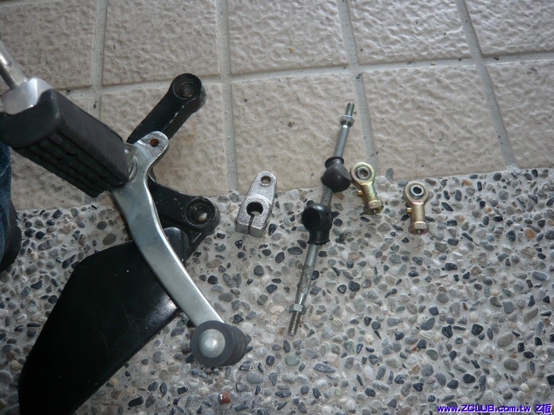

全部的東西25
全部的東西25

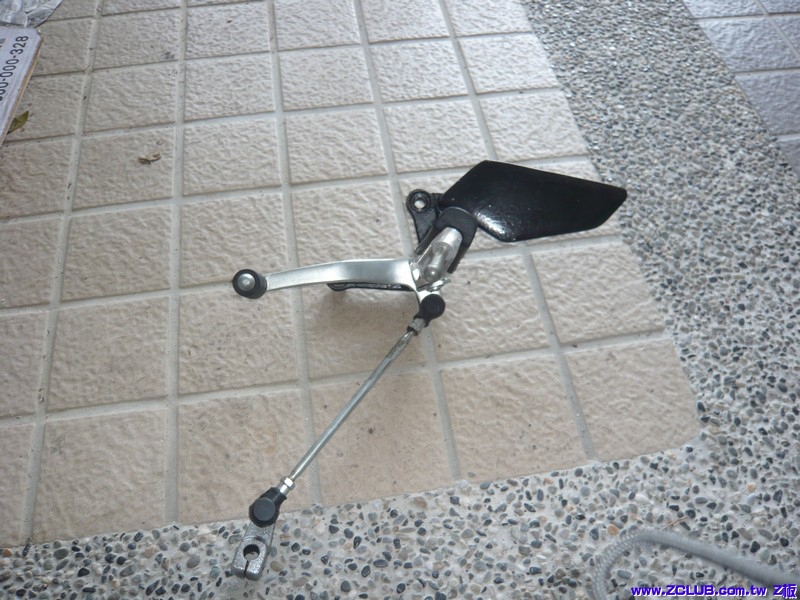

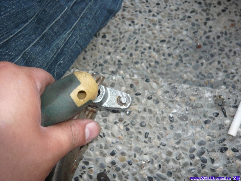

先鎖上魚眼26
先鎖上魚眼26
27
27
28
28

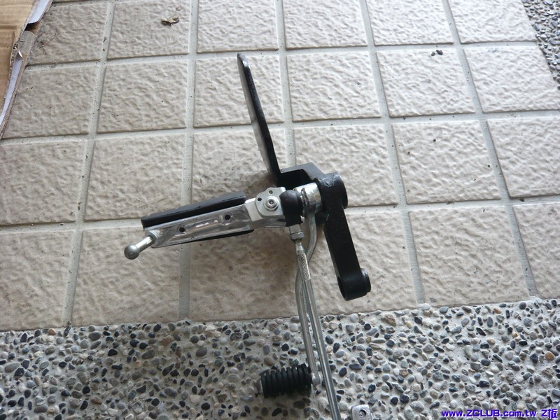

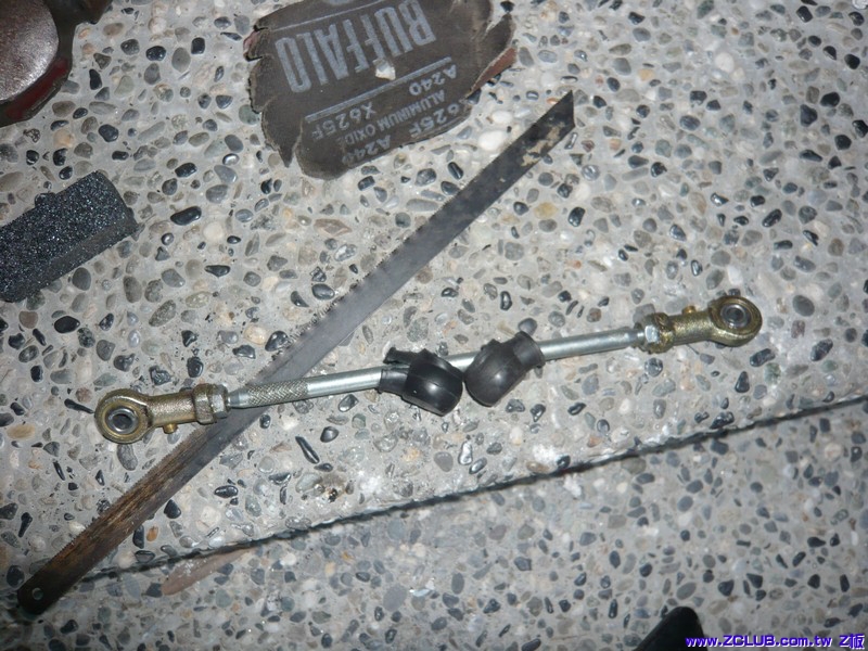

完成29
完成29
完成裝上30
完成裝上30
9

從車上拆下後
從車上拆下後
從車上拆下後

抽菸 第一支
抽菸 第一支
抽菸 第一支

用一字起子 加上鐵鎚 打出軸承
用一字起子 加上鐵鎚 打出軸承
用一字起子 加上鐵鎚 打出軸承
打出來嚕
打出來嚕
打出來嚕

連腳 都出動了
連腳 都出動了
連腳 都出動了
全部的東西
全部的東西
全部的東西
先鎖上魚眼
先鎖上魚眼
先鎖上魚眼
完成
完成
完成
完成裝上
完成裝上
完成裝上

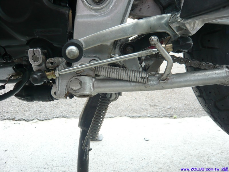

個人是用L型魚眼軸承
這樣只要螺母就可以鎖了
照片是因為改上後移打檔桿跟打檔拉桿會打架所作的鎖點加長
dan
