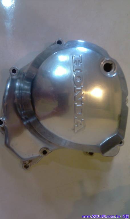

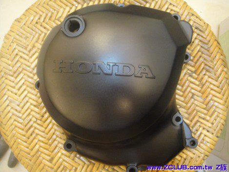

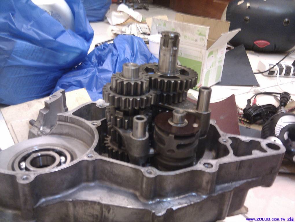

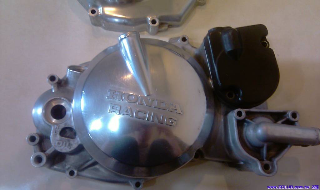

最近N版好空蕩蕩..
分享一下進度好了^^

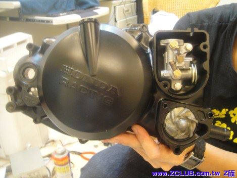

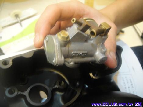

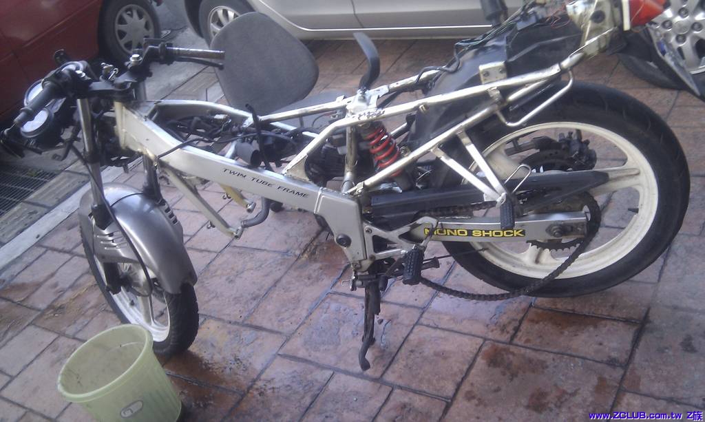

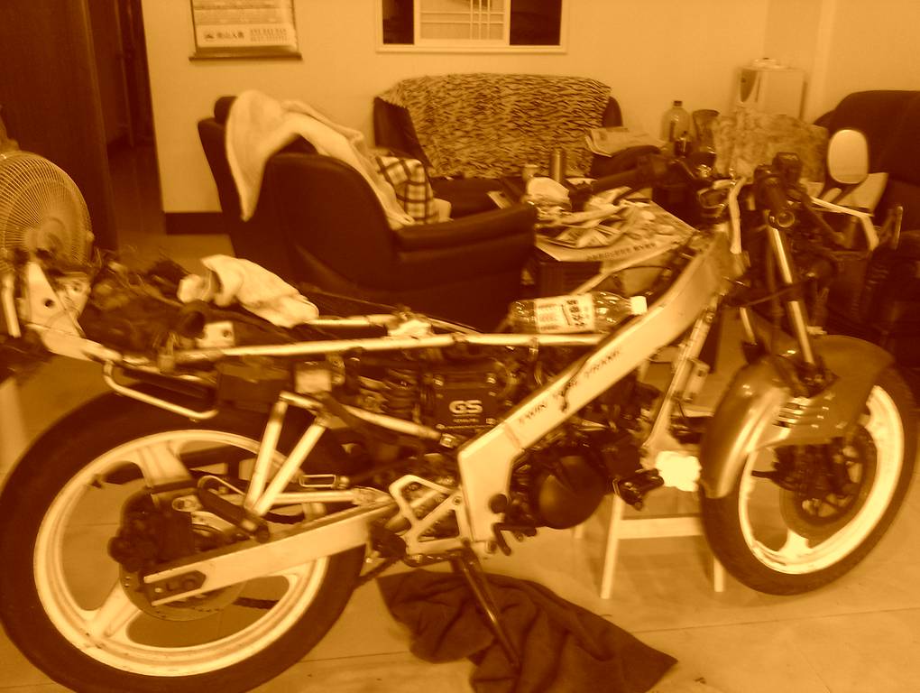

自從4月拆車拆到現在~終於退伍了
剛把引擎搞好(或許吧)

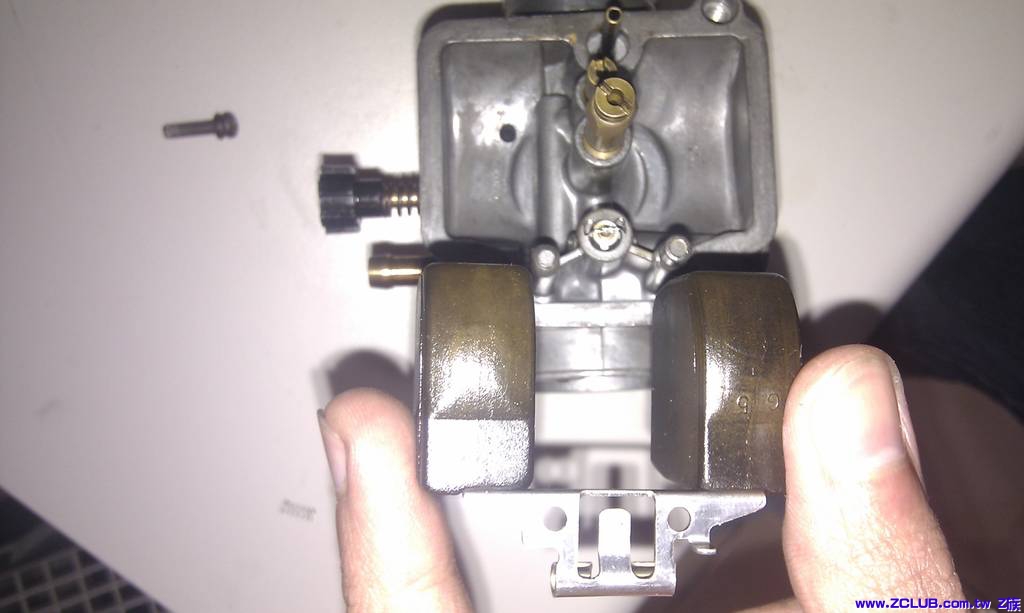

化油器沒調好
機油棒浦沒測試(懶的裝)
RC正常 水冷正常

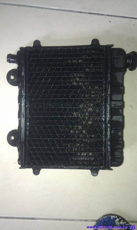

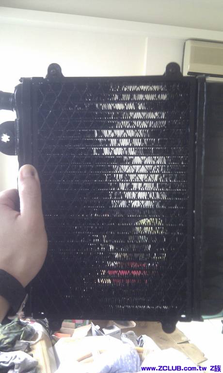

現在卡在水箱水管會漏水 鎖很緊了還會漏
有空再把他黏好~"~
剛退伍等生活穩定了再繼續玩
下一步就是車身了...好漫長
真的.........

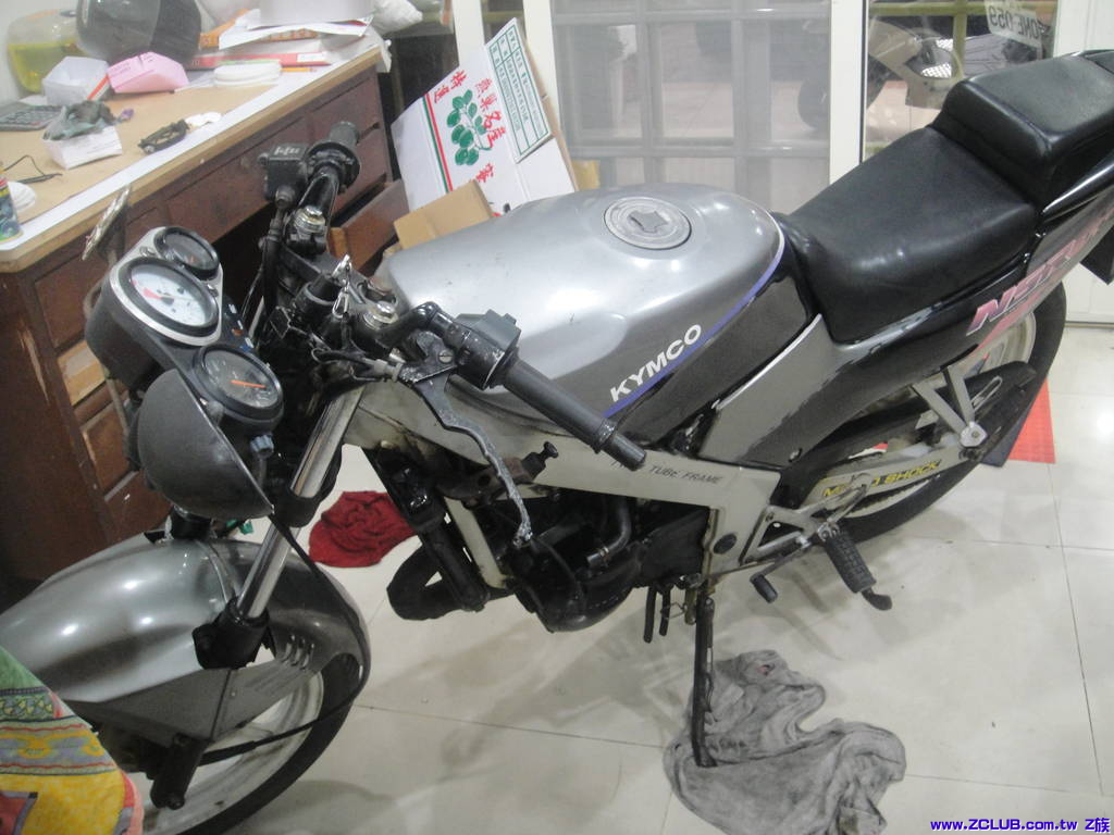

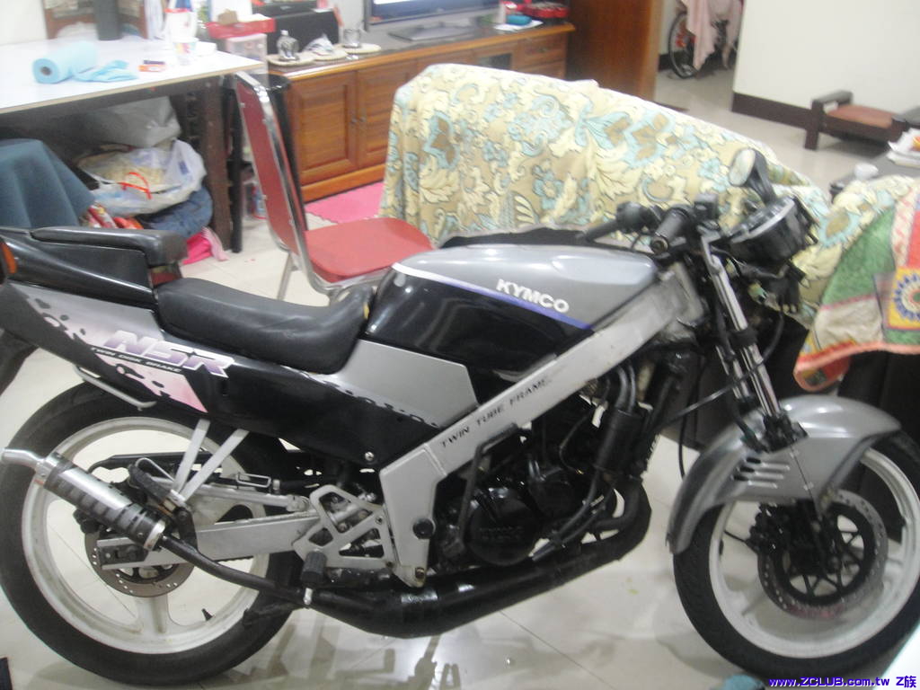

黑色這台大概是3年前組的...為了NSR第一次玩模型
這是當兵前去年10月組的...還沒組完就入伍了囧
終於買真的車啦~~不用在看模型了@@

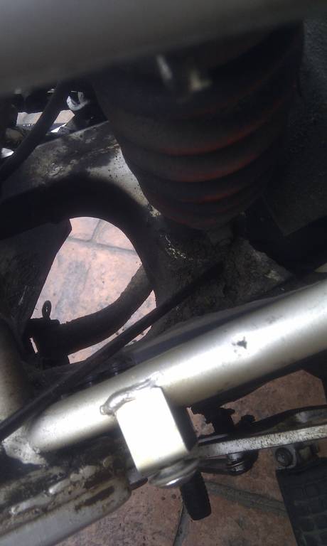

話說這台剛買來真的很破很爛
排氣管沒鎖緊漏一堆油
胎紋很深不過很老舊都裂了
rc 機油都正常
引擎下面跟下導流罩上面都有超過1cm的油泥..類似鞋油的膏狀物..
花了好幾天的放假才擦乾淨
除了排氣管其餘都原廠
有人知道這跟是什麼管嗎
ps
昨天晚上騎去以前改塑膠車的車店給老闆試騎
埔心風速 還滿有實力的店家~但不會弄檔車0.0
隨便看一台塑膠車上馬力機就24p了
他說車沒什麼問題大概17p吧..
車況這樣不知道算好還是不好
目前就是假日騎出去散步
無聊擦擦車
買個方燈裝上去
等熟悉了 或是等快退伍當學長比較涼之後
再拆散 當模型玩

管子好像是k1
发表于 2011-4-10 16:27:57 | 显示全部楼层

发表于 2011-4-10 19:01:18 | 显示全部楼层
jo30613 發表於 2011-4-10 16:23
管子好像是k1
應該是R1管.....感覺跟路天那種一樣

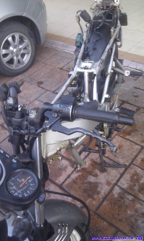

騎沒半桶油就拆散了
不知道有沒有再上路的一天
龜速整理中

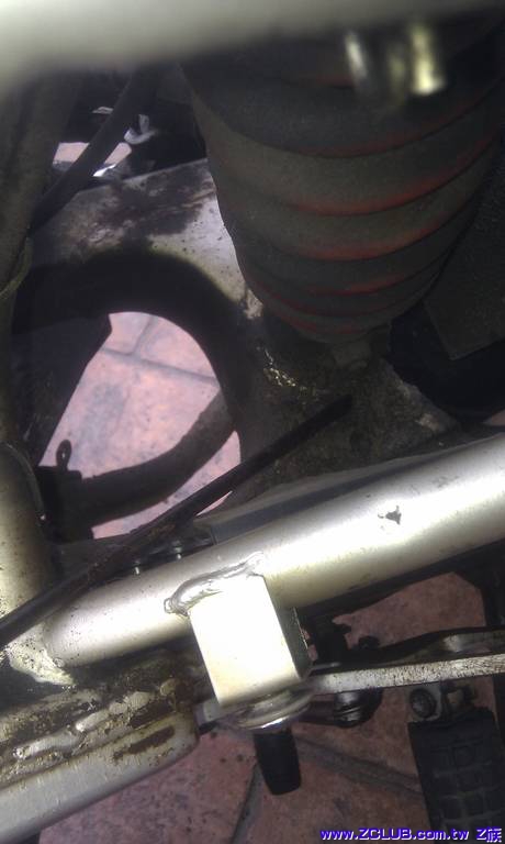

剛剛看你說有油泥~請你先看看~是排氣管還是引擎在露
找到黑店..最怕給你弄個半死不活..會好又不完全..花錢進進出出就很麻煩了~

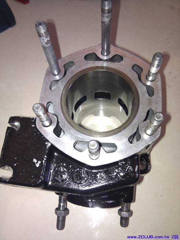

 楼主| 发表于 2011-5-15 12:09:45 | 显示全部楼层

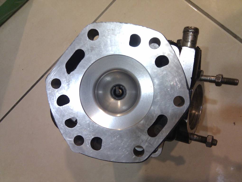

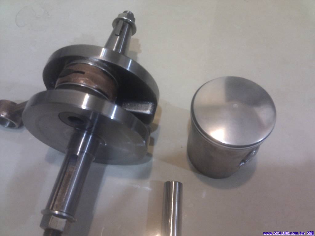

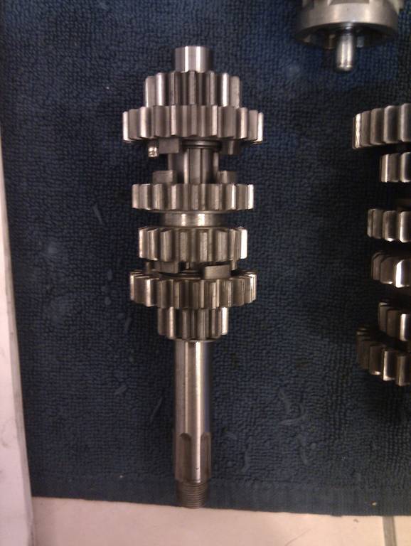

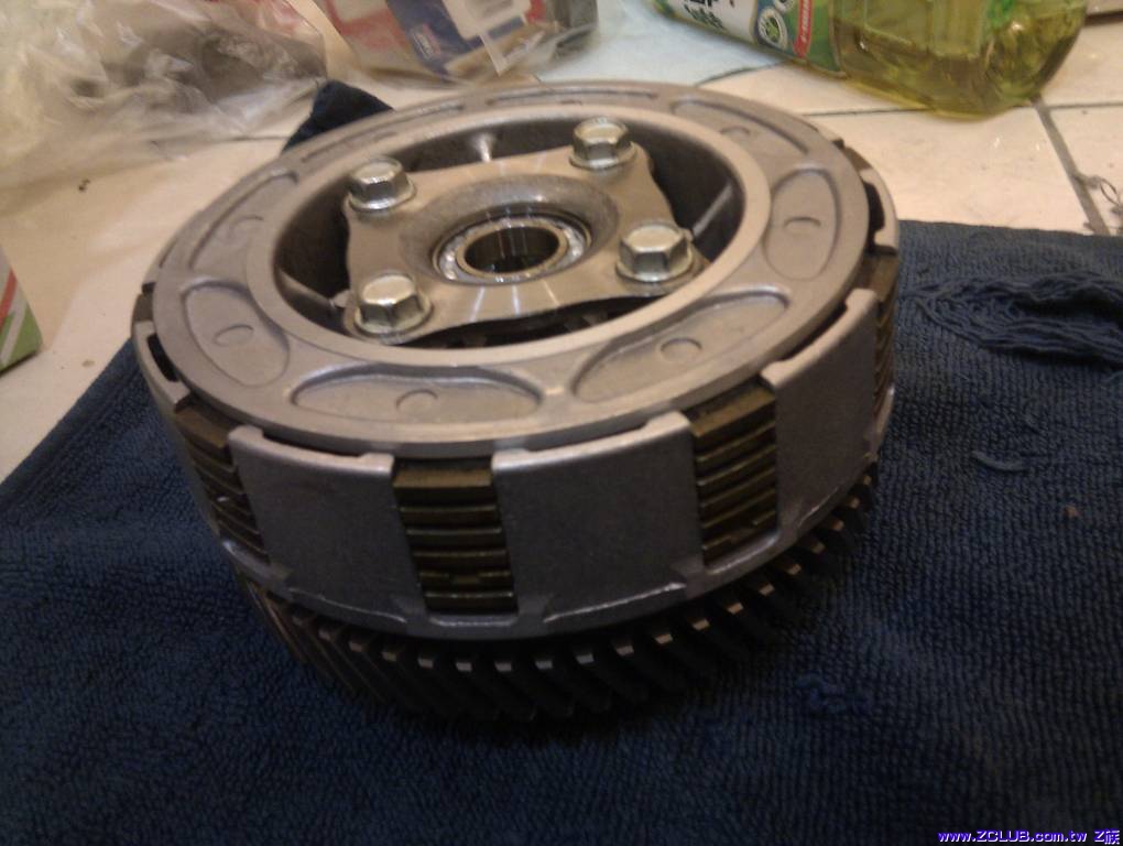

本帖最後由 mtielak 於 2011-5-15 12:18 編輯
回復 vip13424213 的帖子

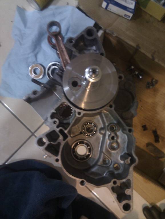

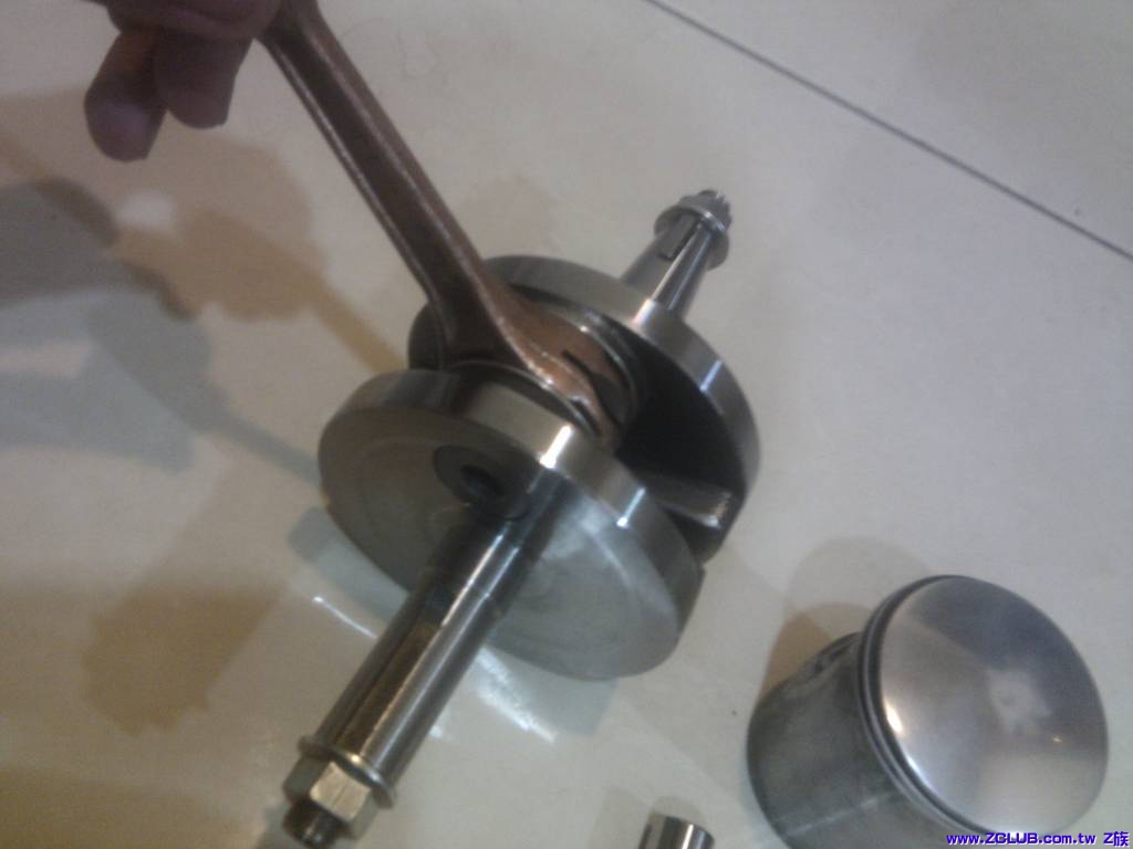

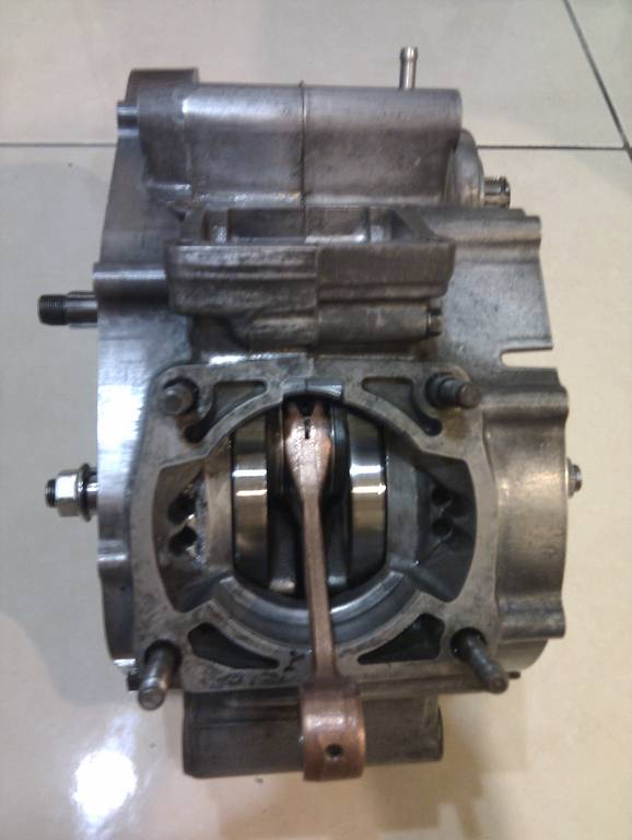

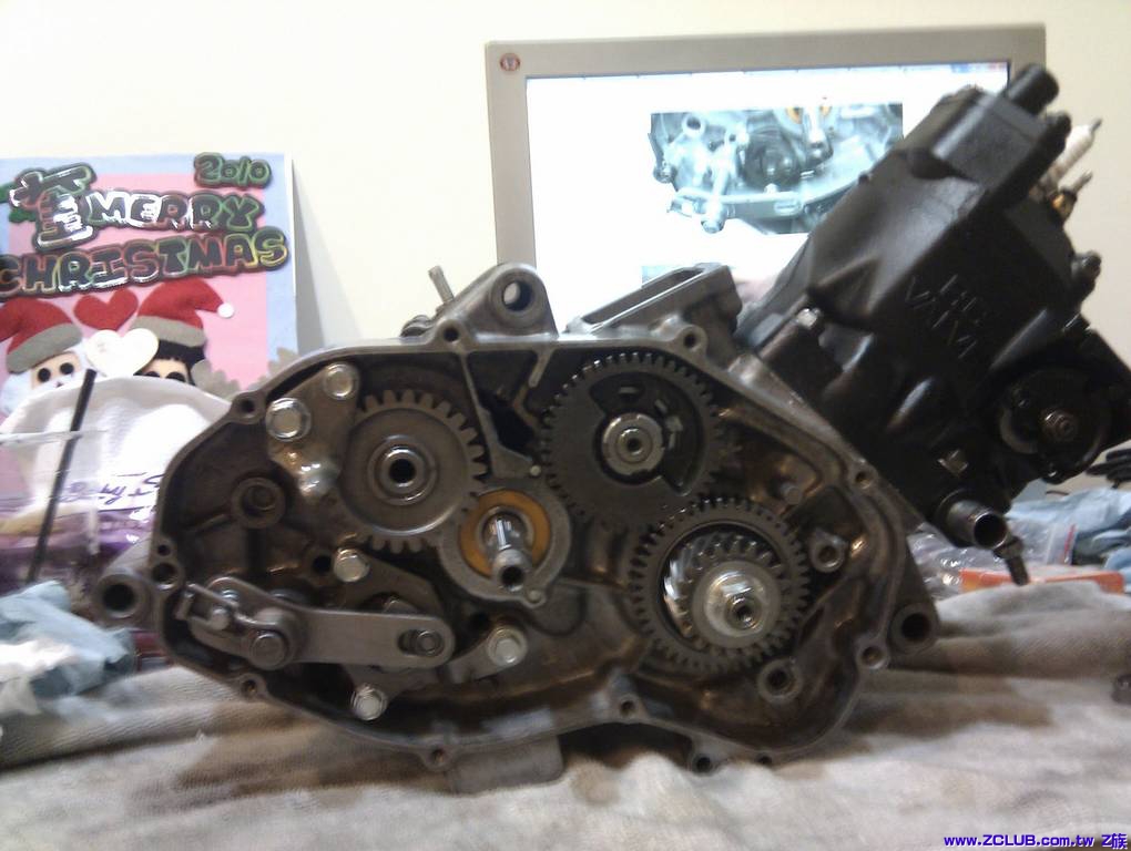

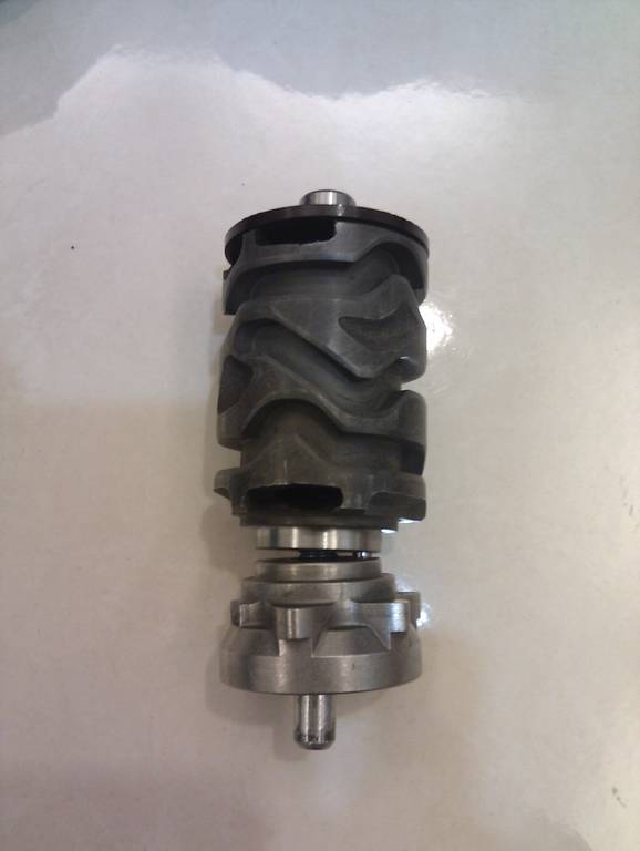

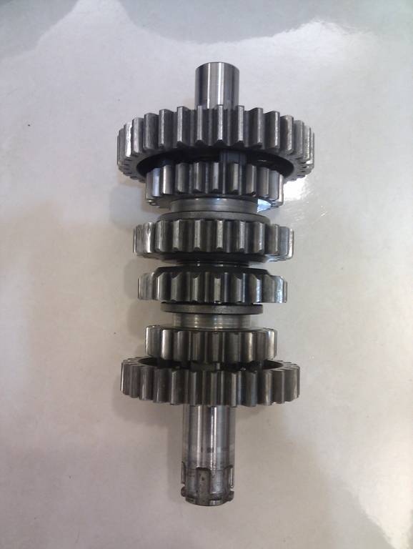

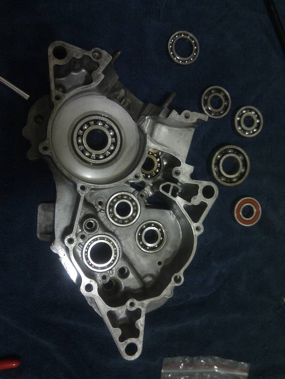

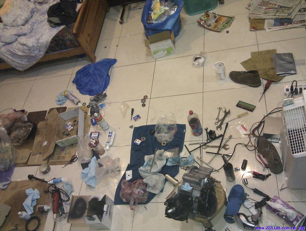

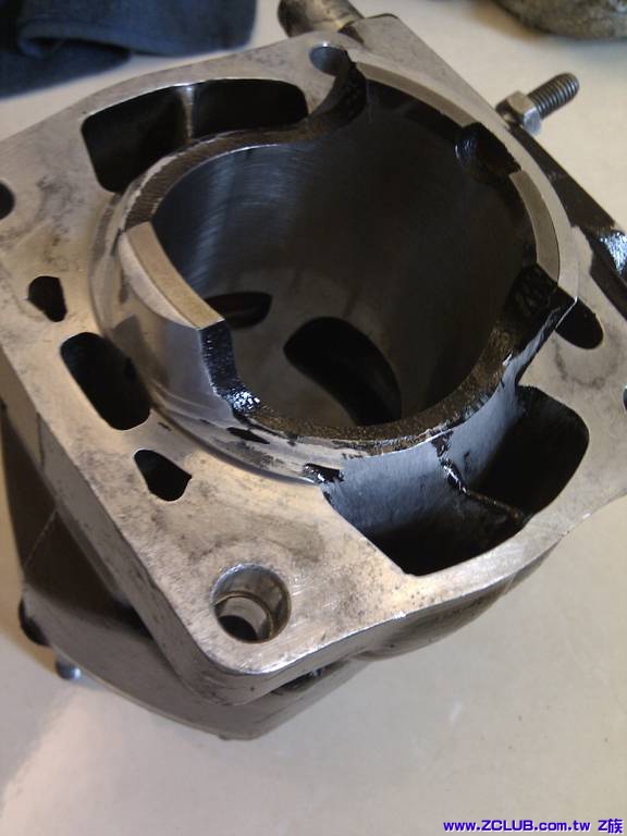

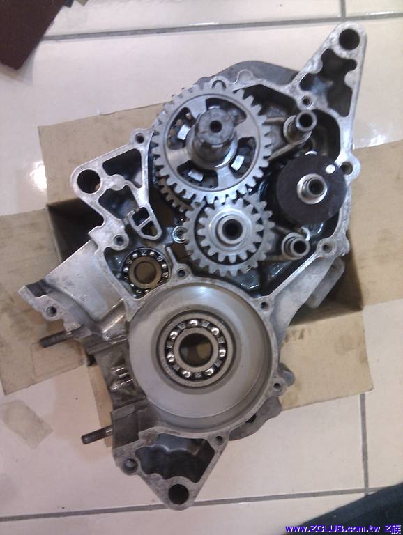

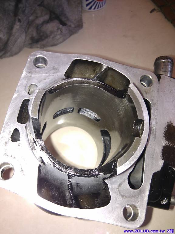

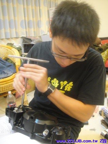

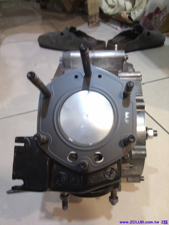

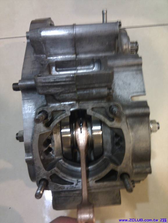

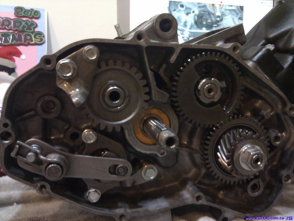

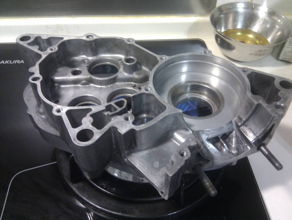

最近看了很多拆引擎的文
就抱著裝不回去的決心把引擎給拆啦..

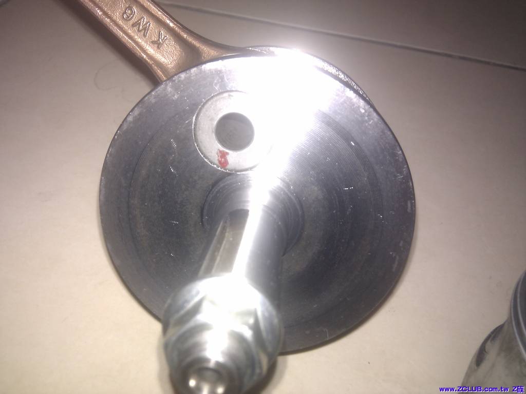

現在卡在電盤&離合器螺絲= =

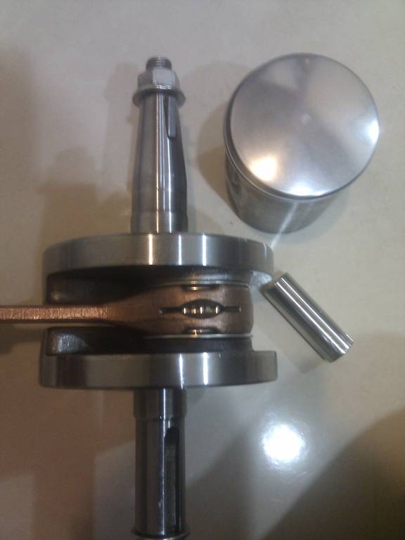

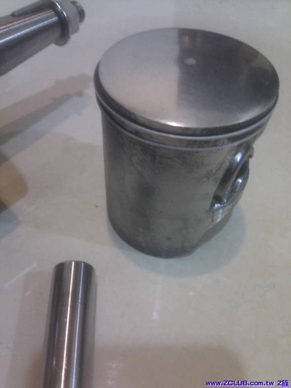

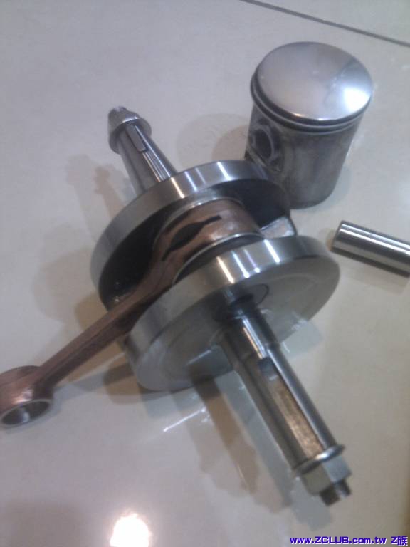

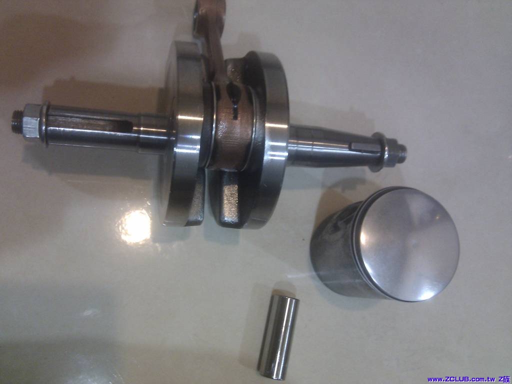

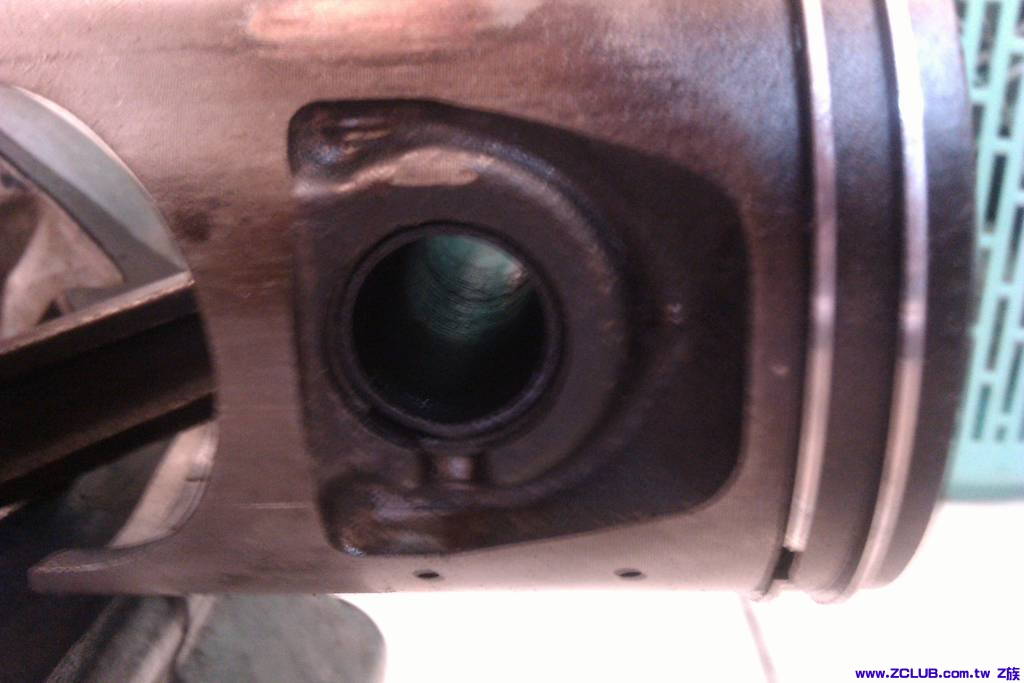

另外想請問活塞怎麼拆啊
就是活塞銷上那個環..
拆不下來也不敢硬拆
不知道這東西好買嗎
发表于 2011-5-15 12:49:55 | 显示全部楼层

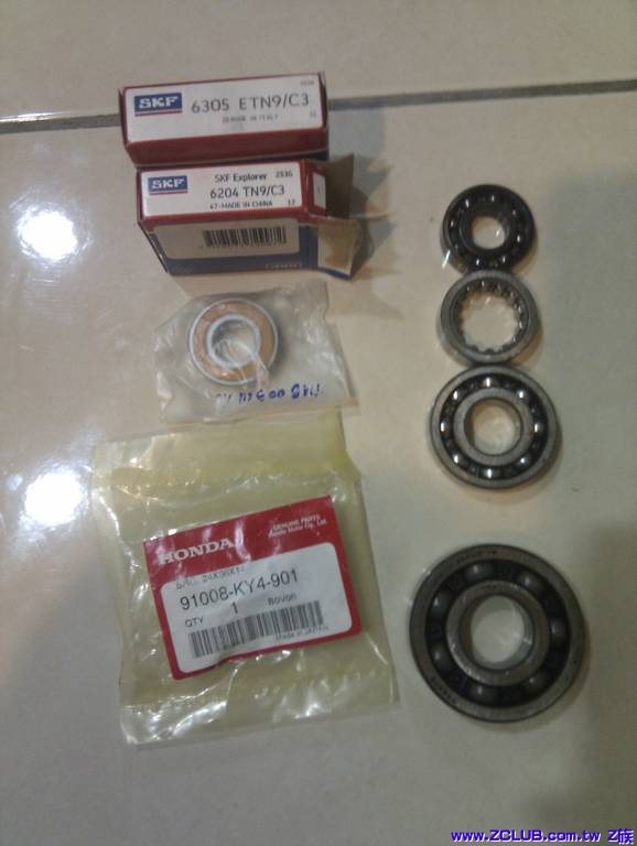

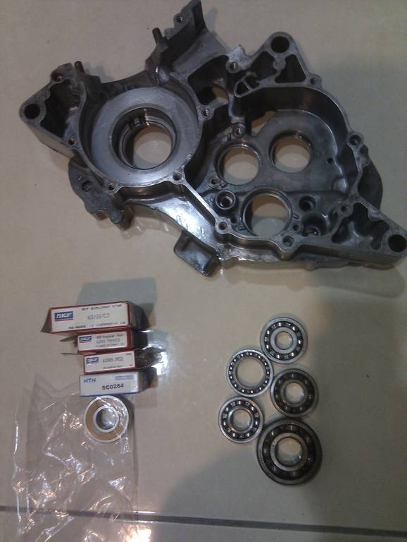

本帖最後由 vip13424213 於 2011-5-15 12:59 編輯
那個可以用氣動版手打下來也有專門拆的工具..可以抱去機車行請他幫你打一下..或是借氣動版手不過要有打氣機..>"<
用氣動要先...用手鎖再打..直接打..人品不好一點...可能會..錯芽..

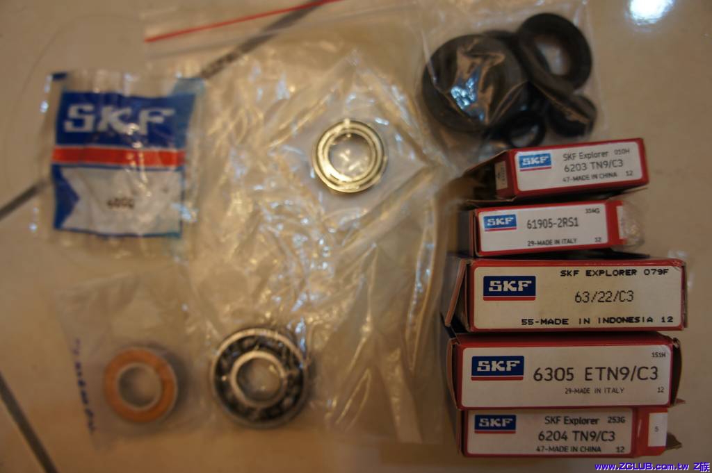

如果有拆到中座~建議曲軸送去糖剛店..做一下平衡
曲軸的軸承~建議不要用塘剛店的...可以去賣軸承的店配
買nsk..或是tnt ..skf...也有分等級我是全部軸承都換c3的..
不過有前輩說會有異音~所以還是你自己考量一下唷..獲是爬爬文
http://www.zclub.com.tw/discuz/thread-82725-1-1.html
...有爬到文分享一下唷^^
你自己拆~要送去塘剛嗎...如果塘剛要要注意~應該有文章寫塘多大會怎樣<<再多爬爬文八^^
我以前jog送塘鋼~有配活塞跟"活塞環"還有那個環...那個環扣住而已..手要巧一點
裝的時候不要掉進去.或是不知道噴哪裡去.會哭
這是我看學長裝引擎他大概跟我說的~希望能幫到你
其他可能還有些小細節~我就不很懂了~
可能要請板上的前輩~幫你~
加油~加油~^^~
