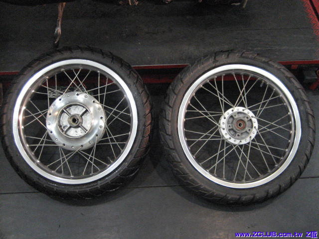

17吋前雜牌鋁框 編 野狼哈姆
17吋後雜牌鋁框 編 愛將哈姆

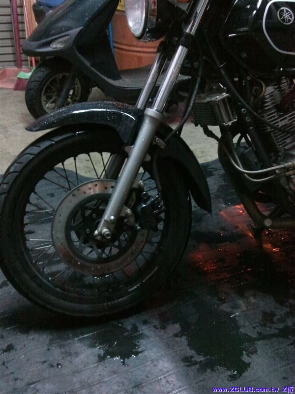

20110714更新

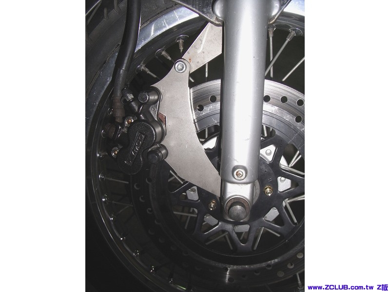

炎炎夏日~改車的日子終於到來了~
之前四月中下旬就買好的料,因為論文撰寫和"媽媽手"發作的雙重阻礙底下,一直無了期地被延後~
好不容易熬到了口試結束,可以好好地來改碟一番,一了心頭所願~
不多說,來看圖說故事。。。

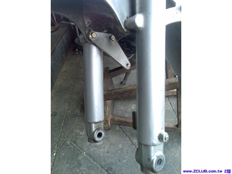

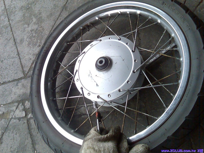

第一步,拆前輪~很簡單,一支扳手就OK。
接著,先將車子立起來,並用椅子卡著,再將前輪卸下來~
再來就是上卡鉗座,這個卡鉗是三片式的,要先將第一片鎖在土除的鎖點上,再接著上另外的兩片來固定~
來將鏡頭拉近點看看~

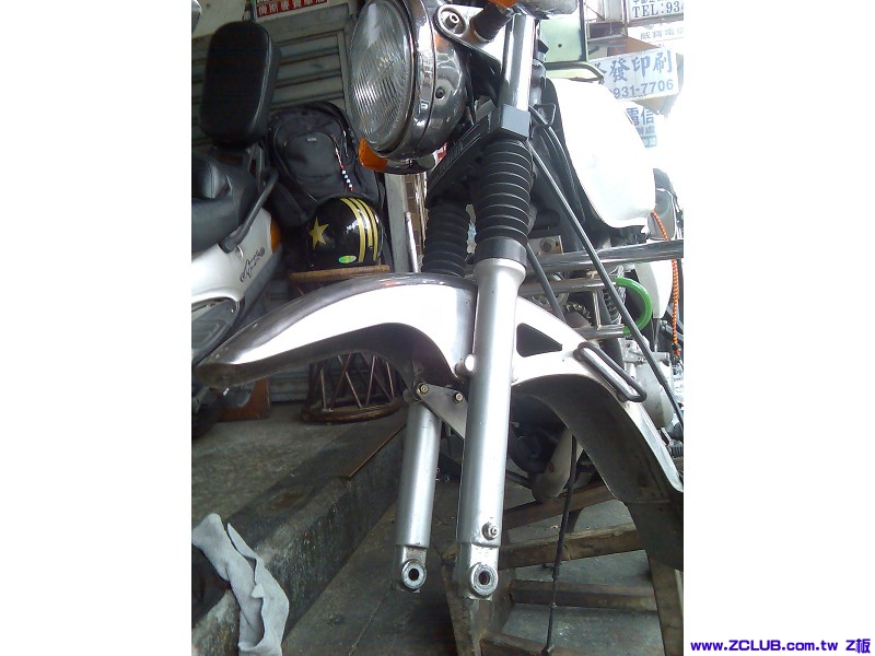

好了就將整組前框給他塞進去啦~不過要先將輪胎的氣都放掉才能夠"塞"進去。。
這是右邊,裡面要塞一個套筒喔~

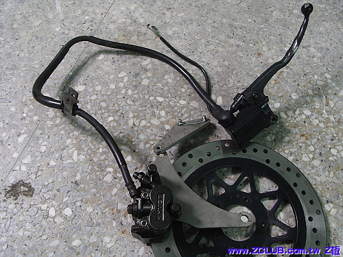

整組卡鉗都上了~
左邊也OK了~碼表齒輪在前叉鎖緊後會穩穩地卡在位置上
很奇特的卡鉗座,唯一的缺點就是,換來另要卸下前輪~哈哈(想到就汗顏)

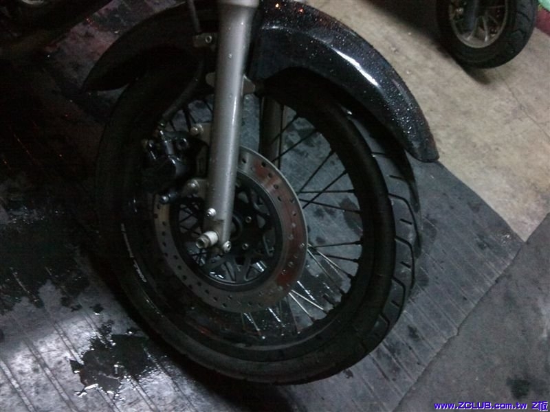

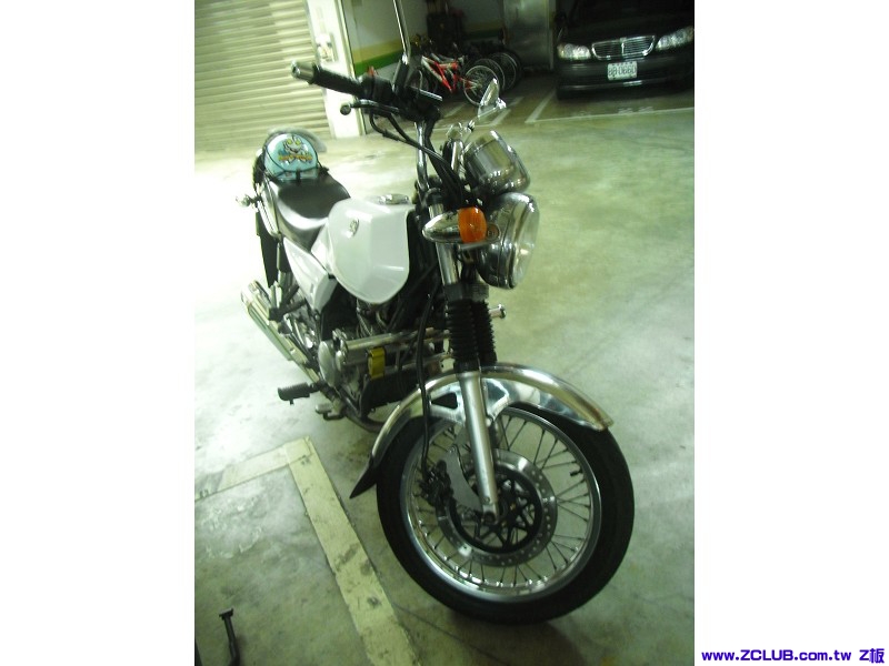

閃亮亮來一張喔~前碟GO~

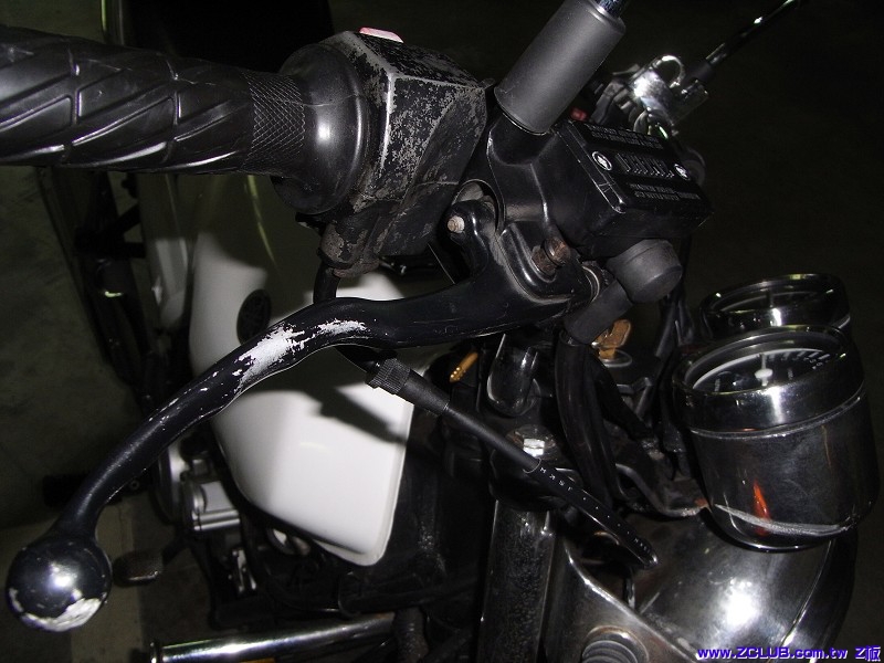

有油壓就是爽的煞車把手~
完工~就是這樣啦~謝謝收看~
________________________
整體的工程大概花費了4小時,邊摸索邊流著汗水~很刺激的經驗~
剛DIY完畢的時候,一直很擔心會不會沒裝好。
對於碟煞不太熟悉。。。。
轉動前輪發現含很緊,不知這樣是否正常?
另外,煞車很靈光,一壓就停的感覺真的很好~
BYE鼓煞~
DIY最爽的莫過於錢花不多~哈
改碟煞+換鋁框+8成肉的胎皮 , 8張有找....不錯~經濟實惠~
PS:(有人要買我的前後框還有其他備料的,請到拍賣區喔~隨便賣)

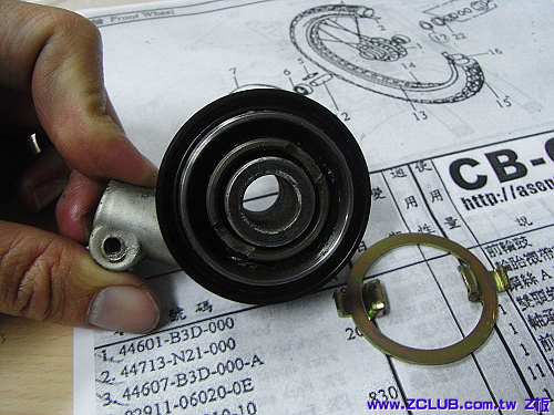

本帖最後由 engleeong 於 2011-4-12 22:15 編輯

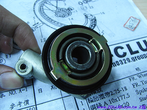

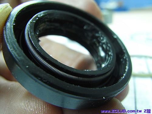

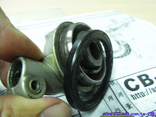

碼表齒輪篇:

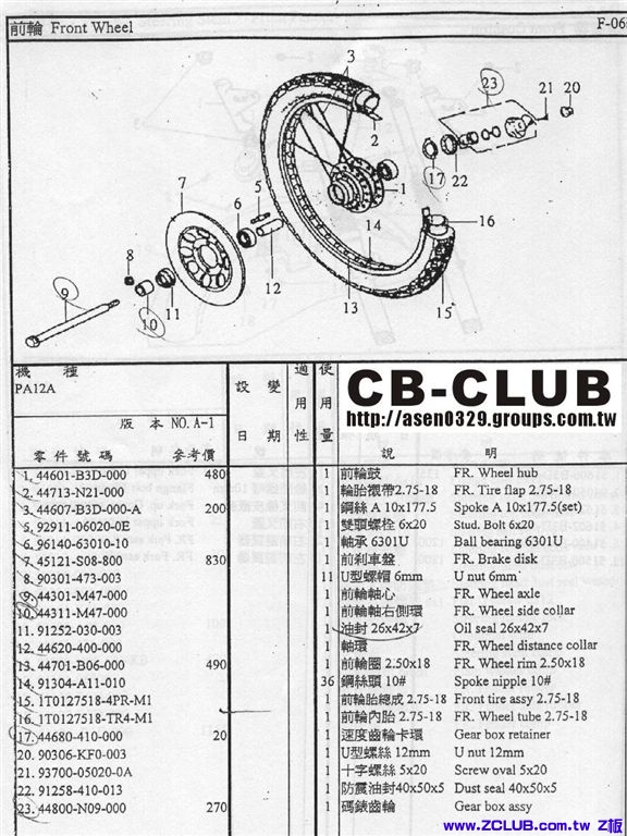

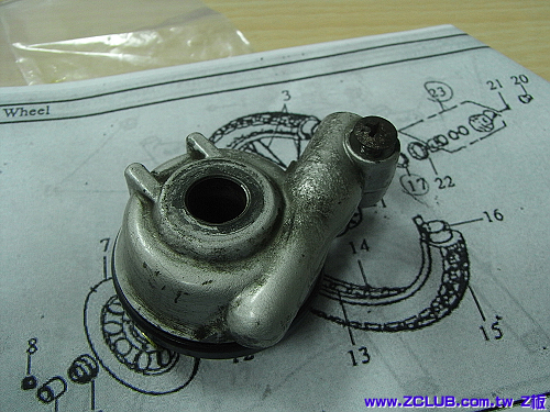

________________
去材料行抓藥。。。
要 油封+防震油封+齒輪+速度齒輪卡環
來裝裝看喔。。。
___________________
這個叫做 防震油封。。。裡面有彈簧!有趣
(不好意思,我太鄉包!
完工。。。。休息下!

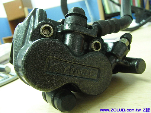

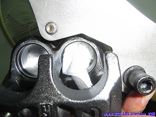

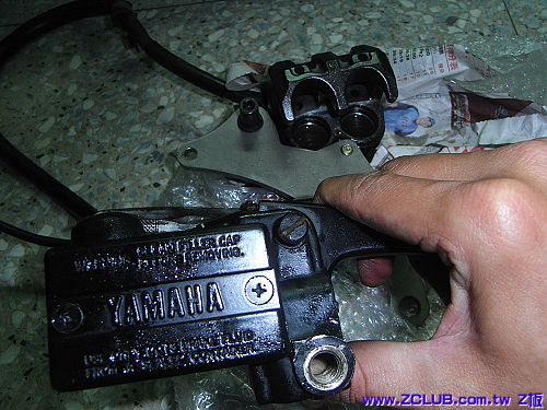

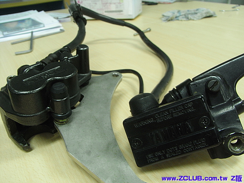

檢查卡鉗篇:
沒玩過碟煞,為了瞭解卡鉗結構和操作真的讓我搞得痛昏腦脹!
好在有股溝大神 和 大家的熱情贊助文!
今天卯起來將FZ2總泵和卡鉗 好好檢查一番。。。
看圖說故事吧!

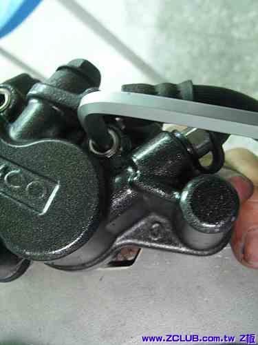

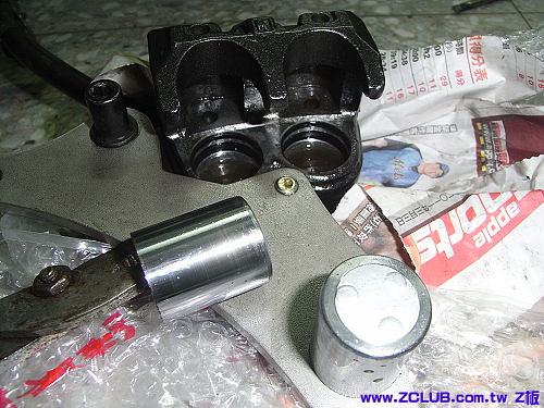

先把KTR的卡鉗好好摸熟。。。準備要拆啦!
將原廠的卡鉗座卸下,因為訂製的卡鉗會代替!

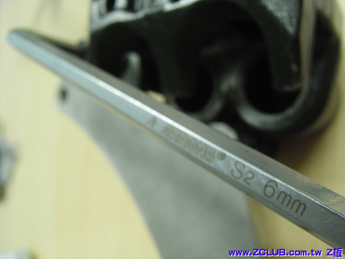

勸常常DIY的朋友自己買一組,不然卡鉗的螺絲洩不下來的﹗
我扭。。。給他大力扳下去。。。

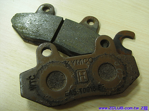

來另下來了!肉很多!很水。。。

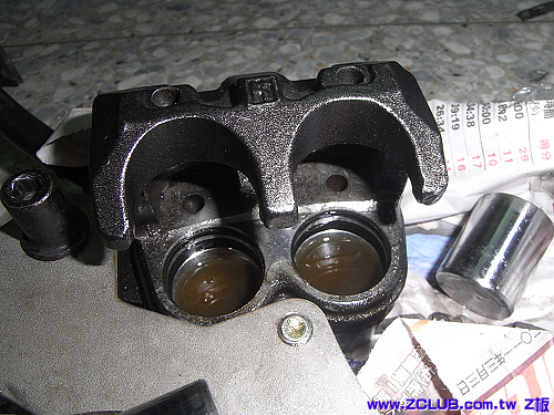

活塞還會動,不過有點卡卡,噴點油,再逼她們出來!
很土砲。。。用擠的。。。一直給他壓到底。
出來啦!哈哈
很沒公德心,將油直接倒!(其實可以從洩油孔倒)
擦乾淨!送洗(因為煞車油有侵蝕性,要洗乾淨,不然會吃漆)
裝回去啦!
亮晶晶

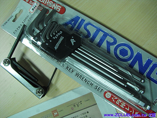

工具篇:用看的就知道。。。
_____________

发表于 2011-4-12 23:01:32 | 显示全部楼层
你的卡鉗油土封有換嗎?
活塞都逼出來了換一下比較好滴說
還有那個油封怎麼裡面沒有抹油?彈簧的那個凹槽
油封沒換 因為其實很新...也很OK. 那個彈簧的那個凹槽....只是暫時拍照用的, 還沒真正上去啦!謝謝提醒!  发表于 2011-4-12 23:23

发表于 2011-4-13 02:29:03 | 显示全部楼层
油封不要用WD40噴喔~~~油封會脹!!
是喔>??? 我從活塞那邊噴進去啊!! 不知道有沒有影響....  发表于 2011-4-13 10:05
