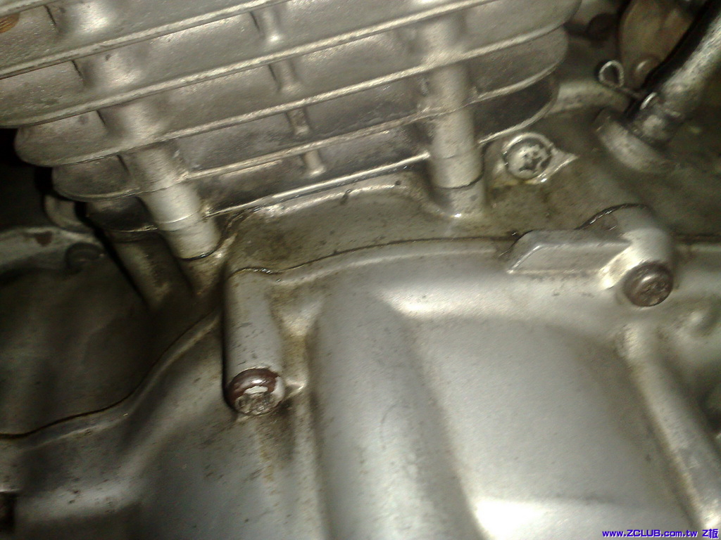

補一下左側case滲油的圖
我在地上沒有發現明顯的油漬..可是我的車也不會噴藍煙那機油到底跑哪了 絕對不是我口渴喝掉了
定時檢查停車位子的油....看看滴在地上的多不多.... 一般CASE 不可能漏掉那麼多....  发表于 2011-4-15 04:36
