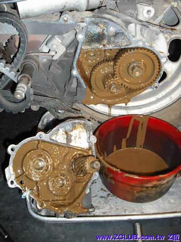

這顏色讓我想到涼麵...
發生什麼事了?@@
我想到麻醬麵= ="哈  发表于 2011-5-22 15:19
 楼主| 发表于 2011-4-15 15:50:09 | 显示全部楼层
齒輪油都沒換的結果
齒輪組全壞
根本就是芝麻糊嗎= ="....  发表于 2011-4-15 17:36

請問這是什麼車.我覺得有點像SUZUKI的金贏家...
話說連齒輪油都不想換呀?那真的無言以對...
 楼主| 发表于 2011-4-15 16:23:15 | 显示全部楼层
GY8車系啦~
抱歉.那輪框看起來有點像金贏家的...  发表于 2011-4-15 23:42
发表于 2011-4-15 16:36:08 | 显示全部楼层
呵...沒換齒輪油加上進水的後果...之前也有處理過..培林是確定全死...
不過齒輪就只是生鏽...表面都是鏽的吭吭洞洞..換完培林還可以繼績用...齒輪聲很大就是撐多久是多久..
該女性車主表示他從車子買來騎到二萬公里都不知道要換齒輪油...
 楼主| 发表于 2011-4-15 18:35:28 | 显示全部楼层
我怎麼GY6打成GY8 -_-
可能心裡很想說.....G........+8........G...+8.....= ?~~~~= ="""哈  发表于 2011-5-22 15:18

我還以為是局部泡水車

发表于 2011-4-15 22:47:42 | 显示全部楼层
兩萬公里都沒換齒輪油@@
那是不是連機油都沒換過?
通常店家換機油時都不是會順帶問要不要換齒輪油嗎
发表于 2011-4-15 23:50:57 | 显示全部楼层
本帖最後由 MJ01NBA 於 2011-4-15 23:51 編輯
會這樣就是(小錢)齒輪箱接空濾那一條管線破裂沒接上~進水齒輪油乳化.......大部分
不過都沒再換.....太猛了!!!!!
 楼主| 发表于 2011-4-16 01:24:48 | 显示全部楼层
別人的 不是我的
這種悲劇應該是不會發生在我身上~ 囧
那條管其實減短讓他不會進水就好了
