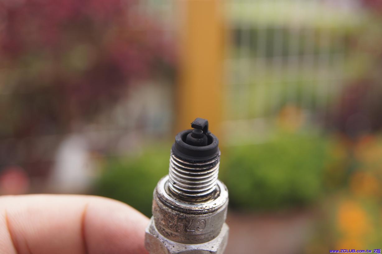

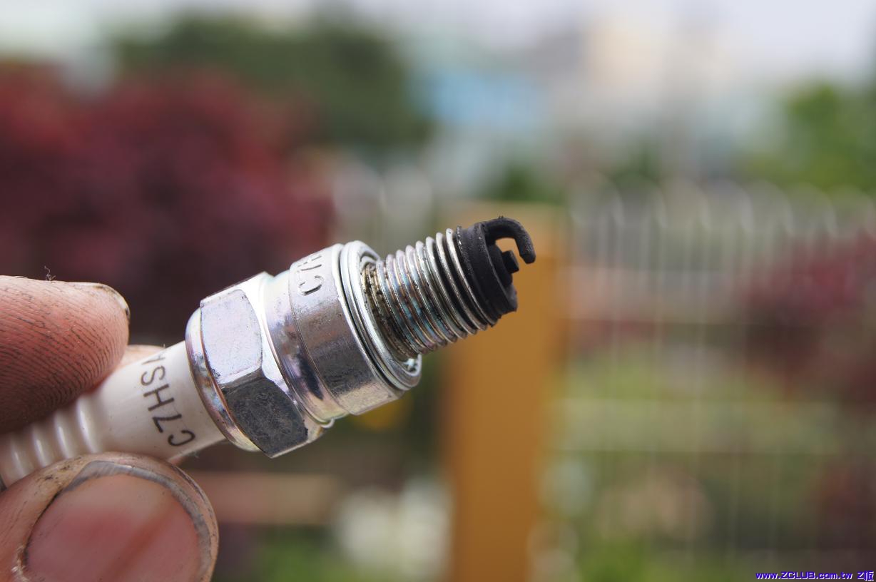

報告大家各位大大各為達人:
乾乾的.沒有潮濕.我也嚇了一跳.怎麼變的這麼黑.
跟LUCA請教了一下.他建議我把旋塞轉到PRI先看看是不是汽油幫浦的問題.我試過了..還是卡速....
我晚點過去鴨子那邊.看後續如何我再跟大家報告^^真的感謝大家的關心.溫暖ing

火星塞照片來一張 這樣才有得討論

 楼主| 发表于 2011-4-18 21:44:39 | 显示全部楼层
大家晚安^^
好人羽山.對你已經超不好意思了.快別說啥沒弄好那種話.因為你幫我處理"清洗化油器".這部分沒話說了.但這可能是一個複合性的問題.你所處理的部分.很ok!千萬別擔心^^.
狐大.優先檢查缸壓與點火系統.這部分我麻煩了"DUCK".容我慢慢報告先~
DUCK試騎了一下,就說很ok阿!.我把狀況再清楚描述一次.於是他拆下了火星塞.檢視了汽缸一下.再來又量了一下缸壓.前後缸大約3-6.兩缸都不足.....於是推敲出"活塞環磨損".可能要把汽缸送搪缸店處理.他推敲"汽油旋塞"掛過.化油器老化無法擋油.導致汽油和機油混合一起.潤滑不足.導致磨損..又發現了一些小問題.電系之類的..可惜的是..我聽的不是很清楚.因為當時我的腦海中"轟~"的一直響.我覺得光是聽到活塞環磨損.就感覺到fz被宣判了死刑.....

如l5291943 所說:波波波聲.應該是單缸點火.單缸點火.一定是沒力.火心塞是黑的.表示油汽太重...會比較難發動
最近我的朋友也換105油嘴.沒調混合比.騎沒到兩天就說發不動.拔火心塞起來檢察是黑的.混合比調稀之後.就改善了.
至於為何會單缸點火.可能很多原因.建議l5291943你先檢察線路.因為本人也有插錯線過.導致單缸點火過.最有可能就是會把點火線圈線插錯.也有可能點火線圈損壞.導致單缸點火
