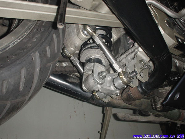

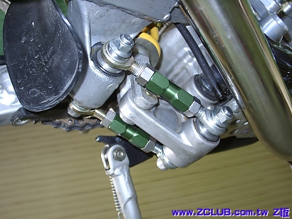

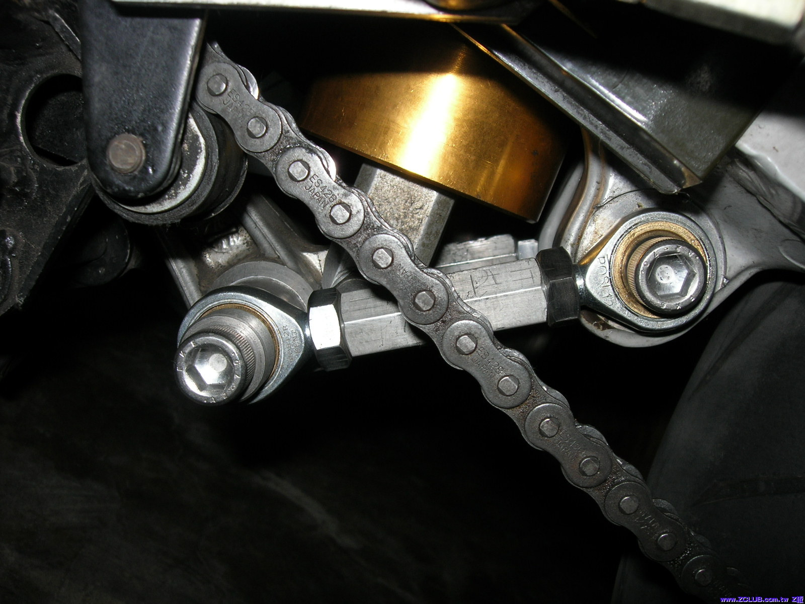

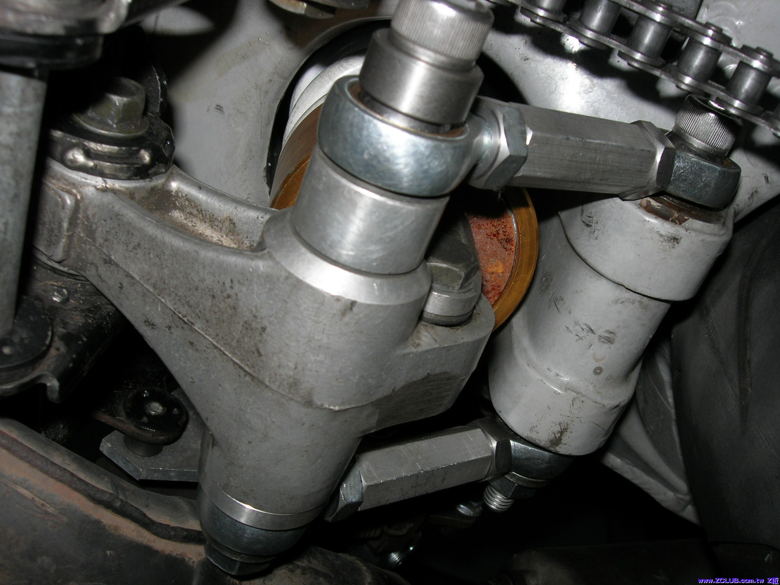

最近因為看車友分享打檔桿裝魚眼軸承...突然想到在日拍有看到在賣
車高調整器
於是造就了以下這東西(不是小弟的發明,只是依樣畫葫蘆 )
花了半小時裝上去就變成
目前使用上沒啥太大問題,只是目前調整的範圍
兩魚眼中心距離112~145的範圍可供調整
因為我配置大海鷗+3xc多連桿的關西所以如果要再高一些
需要改成100~135的範圍才比較好使用...中間六角棒改天再拆下來
修短應該就很perfect了...
因為我對車高搭配(騎乘姿勢)很在意,所以為了可以搭配前叉高度
就不用一直去訂做狗骨頭,    這也算是不錯的改裝

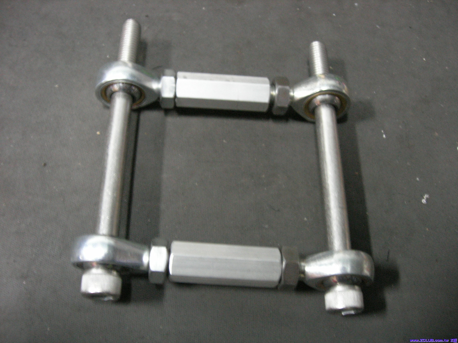

是用材料就是買兩組外牙的魚眼軸承12心的,再訂做一下六角棒螺帽兩顆左牙
兩顆右牙,對了因為我買不到M1.25的螺牙所以M1.75撐著用,不過耐用性應該還OK
目前服用還算正常....給大家參考參考

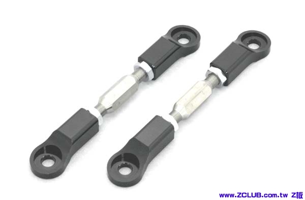

发表于 2011-4-19 09:10:48 | 显示全部楼层
利用狗骨頭長度來調整高度
LUCA白鐵狗骨頭早年已經示範及販賣。
不過魚眼軸承取代這長度可調乃是重點。
雖是日本原創,但大大有實驗精神仍值得鼓勵
誠如幾位大大所言,強度要注意~
