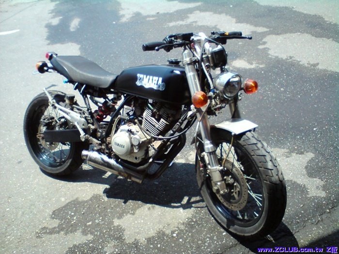

愛將真的是可以很搞怪.
那天還在嘉義文化路看到和三表狼傳一樣塗裝彩繪的搞怪愛將,原廠油箱+狼傳鉚釘坐墊+白鐵後土除+扶手+圓燈圓表+狼傳鋼絲碟,嚴重偽裝XDDD.

发表于 2011-4-20 02:05:14 | 显示全部楼层
本帖最後由 a33001582000 於 2011-4-20 02:18 編輯
搞上倒叉感覺有Norton Commando 961se 或DUCATI Sport1000車系的感覺哩
我也滿喜歡這種風格,只是沒那能力這樣作
前面用3ln+後面用3XC之類的框應該就很寬了吧@@
搞個鋼絲雙碟哈姆上去應該滿嗆辣的,我走視覺取向~~
前輪大概就是倒叉加鋼絲框 如有冒犯到車主請告知
怎麼好像後輪裝到前面去了XD  发表于 2011-4-20 10:23
