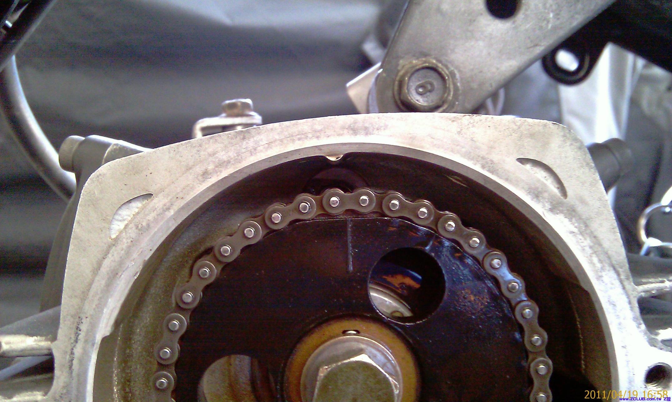

現在裝備
汽缸--62缸.缸頭上下墊片是賣家一起附來的
(露天拍賣--蒂X特..的產品.有爬過文.評價不錯)
目前狀況是--
碗公確定對到HI的I.
但是缸頭差半齒.
想請問是哪裡出問題??

回復 dakardt125 的帖子
從照片看來應該沒問題喔!
本來就不會完全對齊了!!
但是我有遇過一種情形是
裝內鏈齒盤時內鏈沒有完全拉齊以致於內鏈轉動不順
發出驚人的噪音,看起來正時記號也是對齊的
所以維修手冊及diy達人們都會建議裝內鏈齒盤及內鏈後,要引擎靜止中試運轉
離題了...
也給未來有要進行引擎拆裝的車友們一個小叮嚀

我遇到的車也都是會差一點
不知道其他人是不是一樣?

偏一點都還算正常....半齒而已   偏一齒  你就要看看是不是鐵墊圈該換了
我是怕買缸附來的鐵墊圈太薄.造成這個情況.今天上班將原廠墊圈擴孔成62mm.想在墊一片上去.不過怕缸壓太低(缸頭有挖過.) 既然有多位車有有相同情況.那就表示正常了!!   发表于 2011-4-20 19:40

我的也是這樣
在懷疑是不是內鏈條用久了拉長導致,(這個要請有經驗的前輩指教了)
目前我是調到左邊差半齒,內鏈調整器壓力上來之後會回正一點,但也不會完全對準
至於實際引擎運作,感覺上左右差半齒沒什麼差
发表于 2011-4-20 18:01:03 | 显示全部楼层
張緊器上去之後 用手轉曲軸看看  沒有卡住的阻力就不會撞了

沒錯本來就會差一點喔
且不管左邊或右邊差半齒試過了感覺沒差別

既然有多位車友有相同情況.那就表示正常了!!
发表于 2011-4-20 21:47:10 | 显示全部楼层
差沒齒沒差啦..我也是差半齒..偏左偏右都沒差..我之前眼花差一齒也不會有很大的影響..
安啦..而且這種半齒差的好像我看過好多台愛將都會有
发表于 2011-4-20 23:41:19 | 显示全部楼层
之前拆組汽缸也是差半齒,但剛才更換了內鏈後就完全對正了!
比對新舊內鏈發現長度也是差半齒,所以應該是內鏈被拉長後造成
