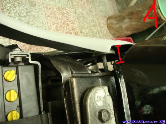

我最近買了一個fzr改裝尾殼
套上fz2車台以後發現..事情大條了!!!
如下面圖A.D
與油箱間隙很大..不知道如何排除
疑似長方形的 電路系統撐開了
圖B.C.H
另外圖G秃一塊出來
圖E.F 找不到可以鎖FZ2的鎖點 鎖孔
另外油箱這街頭自己跑出來....我有試著裝或不裝發動  都可以發動
圖K.J.I  想問問各位大大  這管路是什麼...
一些不解的問題希望大大可以幫忙
謝謝

B.C.H 那個長方形盒子是CDI,
尾殼的話真的滿麻煩的
如同樓上所說,換車台真的比較快

換成FZR車架 不然就是 把一個FZR副車架 切下來 在黏上FZ2

cdi換位置,尾殼往前移,多餘的切掉,鎖點用洞鐵拉或在車台上打鎖點

我現在也是裝這組後尾殼...只是我FZR裝的時候也是左右不對稱
有點X~我的也是要修才能上不然會凸到油箱

的確會用到油箱....刮了好幾痕....痛死了.[尾殼刮到沒關西...油箱就....]
目前我是用另外的方式安裝  沿用原本的FZ2坐墊  改切殼...如果用的好看就放上來跟想

1.賣掉
2.自行運用FRP或環氧樹脂修改殼
3.配合第2.點,並製作固定架,再焊接上車架,再買墊圈回來,進行組合
簡單來說,就是非這個行業的,不知道該如何處理而矣。這些就當作是手工藝下去做,下去學,把自己的藝術成份加入,會更有成就感。爽度增加!

CDI會卡很多改裝尾殼都有這樣的困擾吧
我的也會卡到可是不是你那款
一開始拆下放到電瓶上 結果電瓶下的擋泥板擠到爆開了
後來就用束帶綁在下面的副車架上(束帶無敵啊)
鎖點的問題我利用椅墊加厚的方式來壓住尾殼
那個長方形不明物體已經被我移到別的地方了.....:D  发表于 2011-4-24 13:57
