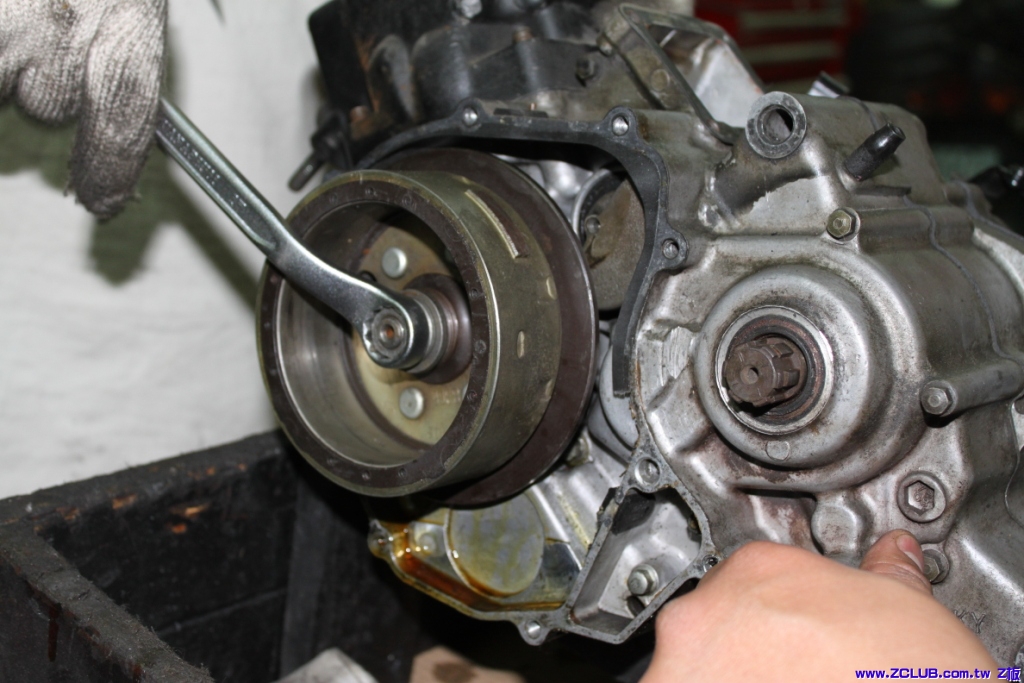

其實這台NSR不是我的~~是我男友滴~~他買了1X年了..
然後6年前買了第二批勁戰...就把小N放著沒騎了
最近這兩天 又想到了它...就把它牽出來洗一洗..  送去整理!!!
之後就給我騎嚕
(連踩發都踩不下去  想說應該全都咬死了 )

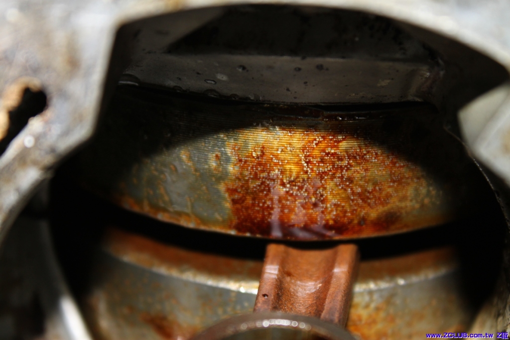

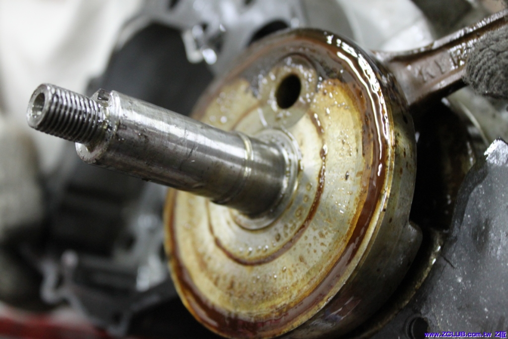

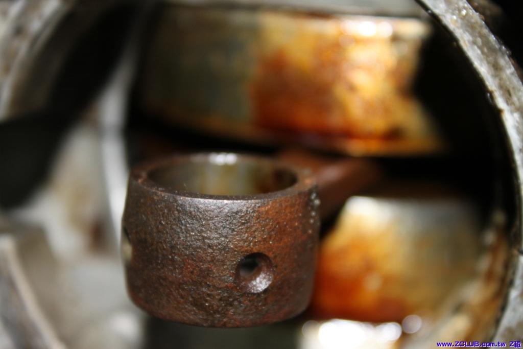

拆下來看的時候..曲軸壞的很嚴重呢~~~
(送去修曲軸的店.店家都說無法修理了..什麼滲透進去還是啥鬼的)
我PO圖給大家看看嚕 獻醜了

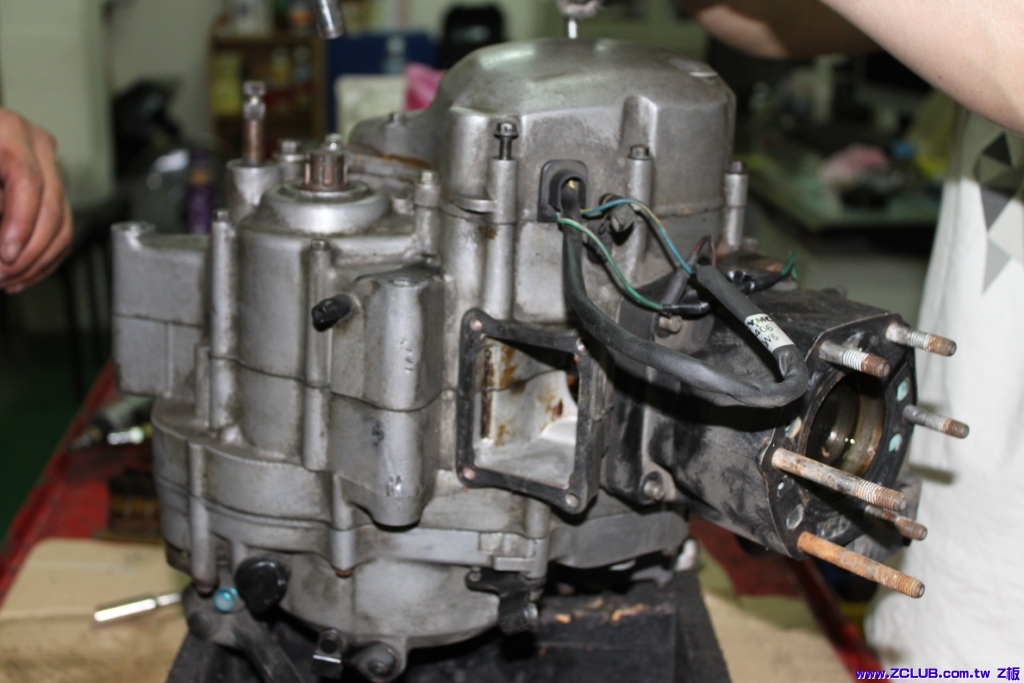

拆引擎中
店家說壞到無法修理(說滲透進去壞的很徹底-.-)

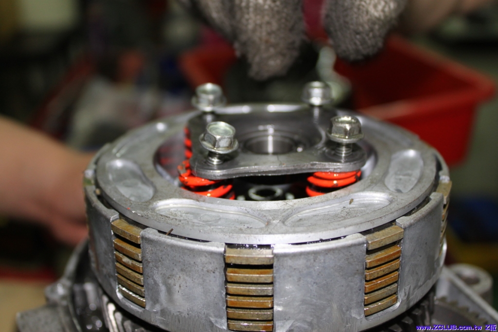

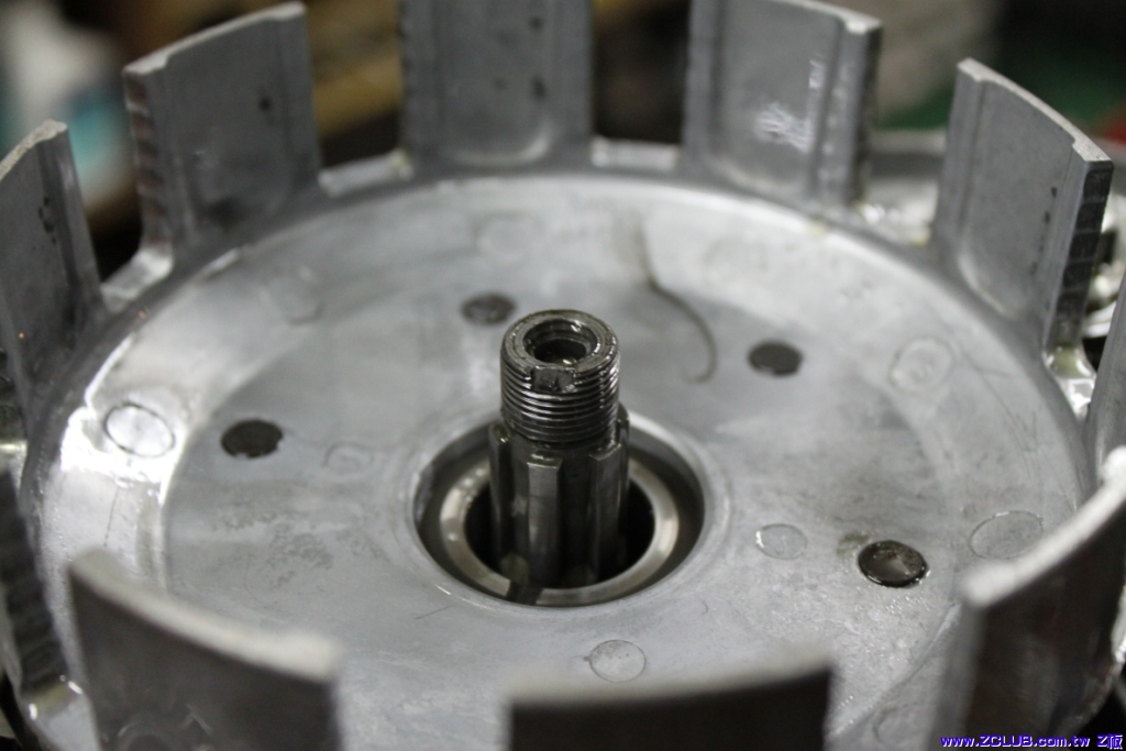

離合器蹄片 齒輪箱都很正常

发表于 2011-4-26 18:10:23 | 显示全部楼层
本帖最後由 miocf100 於 2011-4-26 18:11 編輯

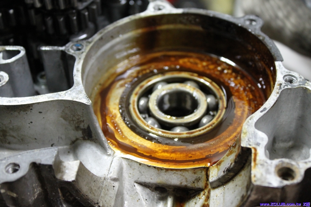

區軸看起來無大礙阿
整理一下
基本的區軸大端培林跟區軸左右培林換新的就好了
有這麼難嗎
這樣店家就投降了
那我當初大整車子我不就要牽去報廢了
 楼主| 发表于 2011-4-26 18:12:42 | 显示全部楼层
miocf100 發表於 2011-4-26 18:10
區軸看起來無大礙阿
整理一下
不知道呢~~~他是說拆開來看的時候.是爛到軸心了-.-""""
軸心爛了、培林爛了、連桿歪了...等 都有辦法修好的  发表于 2011-4-26 19:32
发表于 2011-4-26 19:31:08 | 显示全部楼层
回復 帥氣乾媽 的帖子
我當初區軸給台中台達唐剛店整理時
更換軸心、日本進口大端培林、校正...等
一張小朋友有找

是因為鏽的太嚴重而卡死轉不動嗎???
