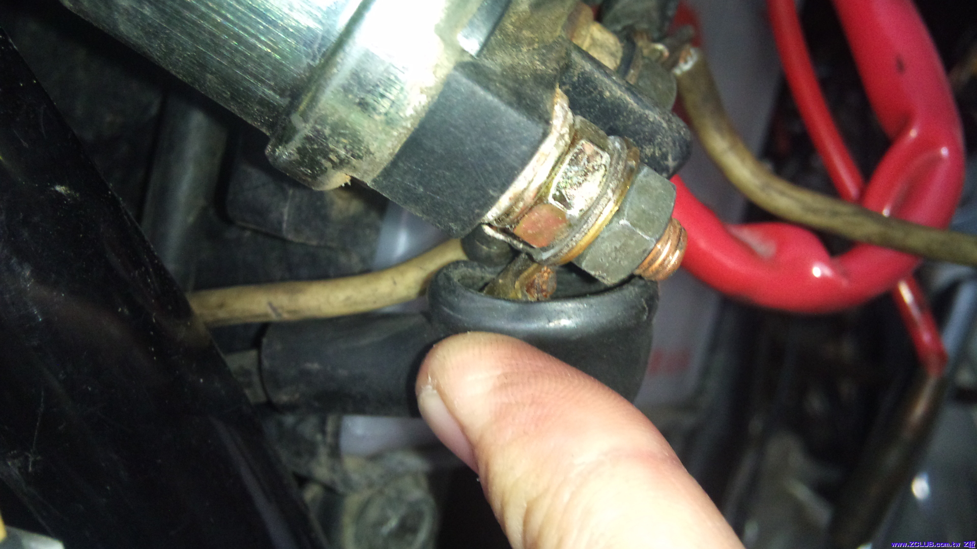

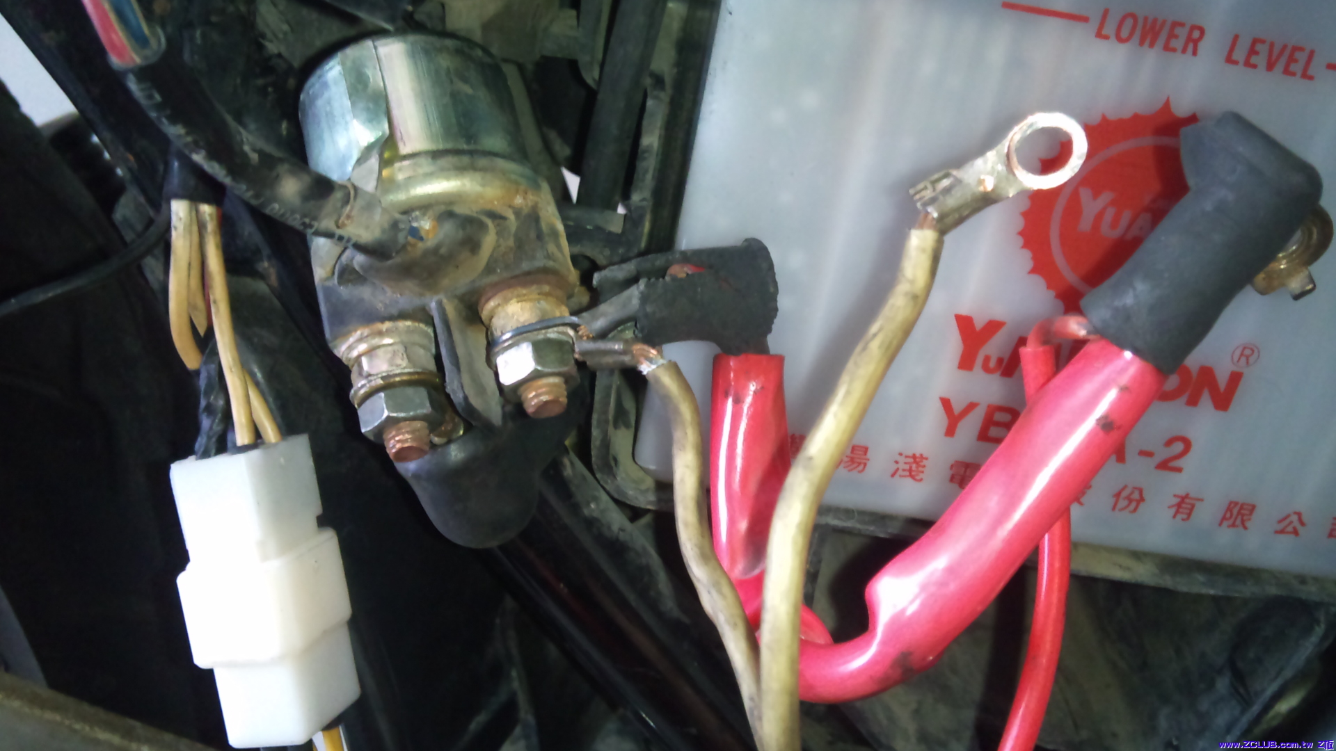

啟動繼電器正極多了條白色粗電線
啟動繼電器正極多了條白色粗電線
我不知道這正不正常↑
啟動繼電器這正極了一條白色的粗電線,感覺是住家用的那種,它跟紅線一起連到電瓶正電

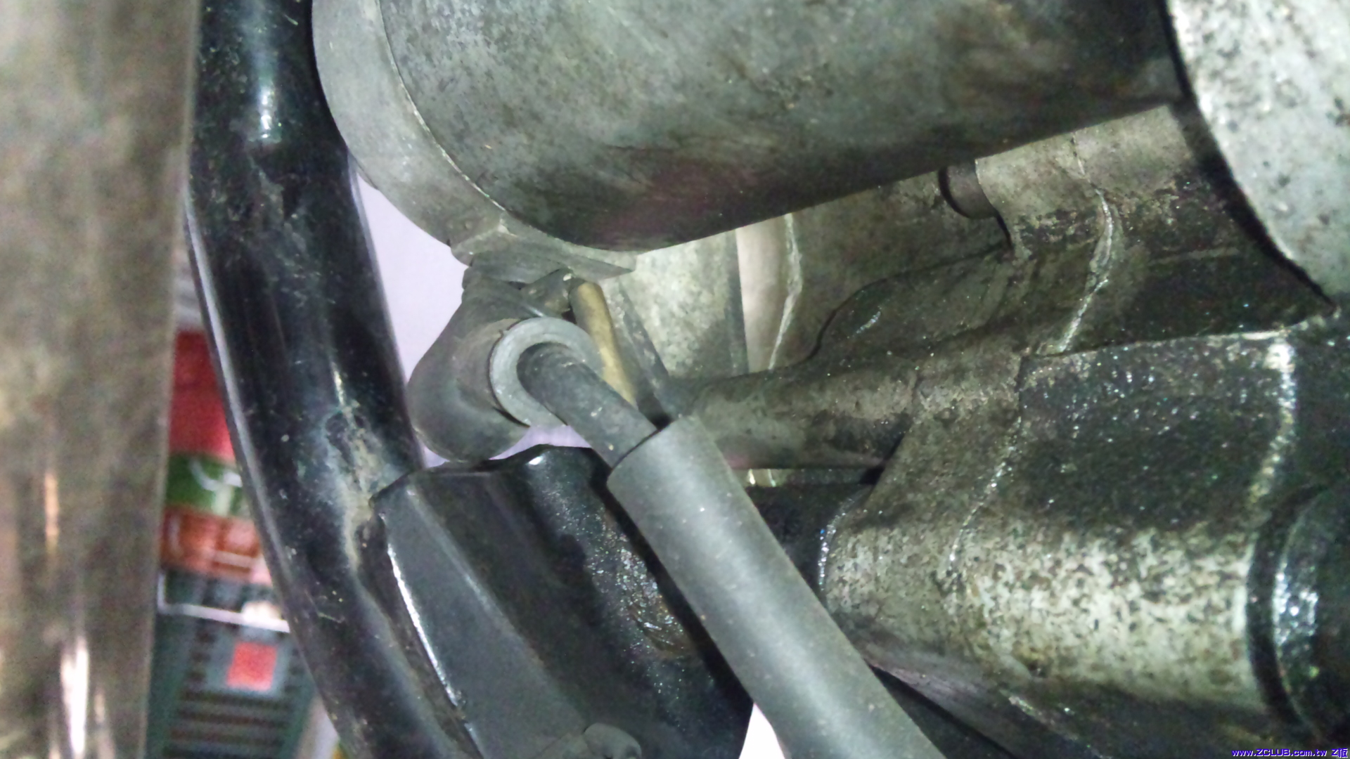

負極也多了一條
負極也多了一條
負極也多了一條
負極那條接到啟動馬達這
負極那條接到啟動馬達這
負極那條連到啟動馬達這邊

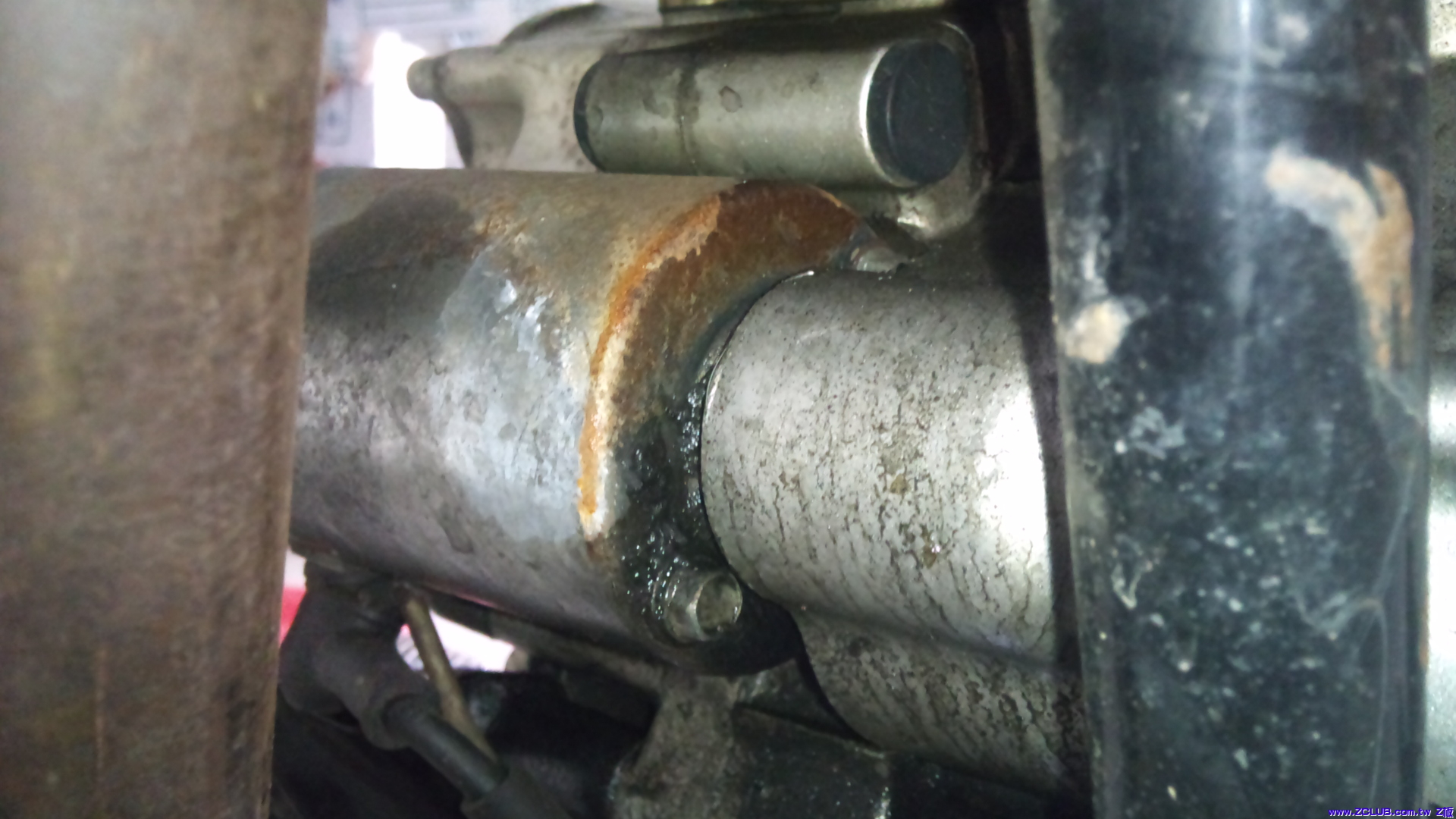

好像漏油了
好像漏油了
好像漏油了~"~

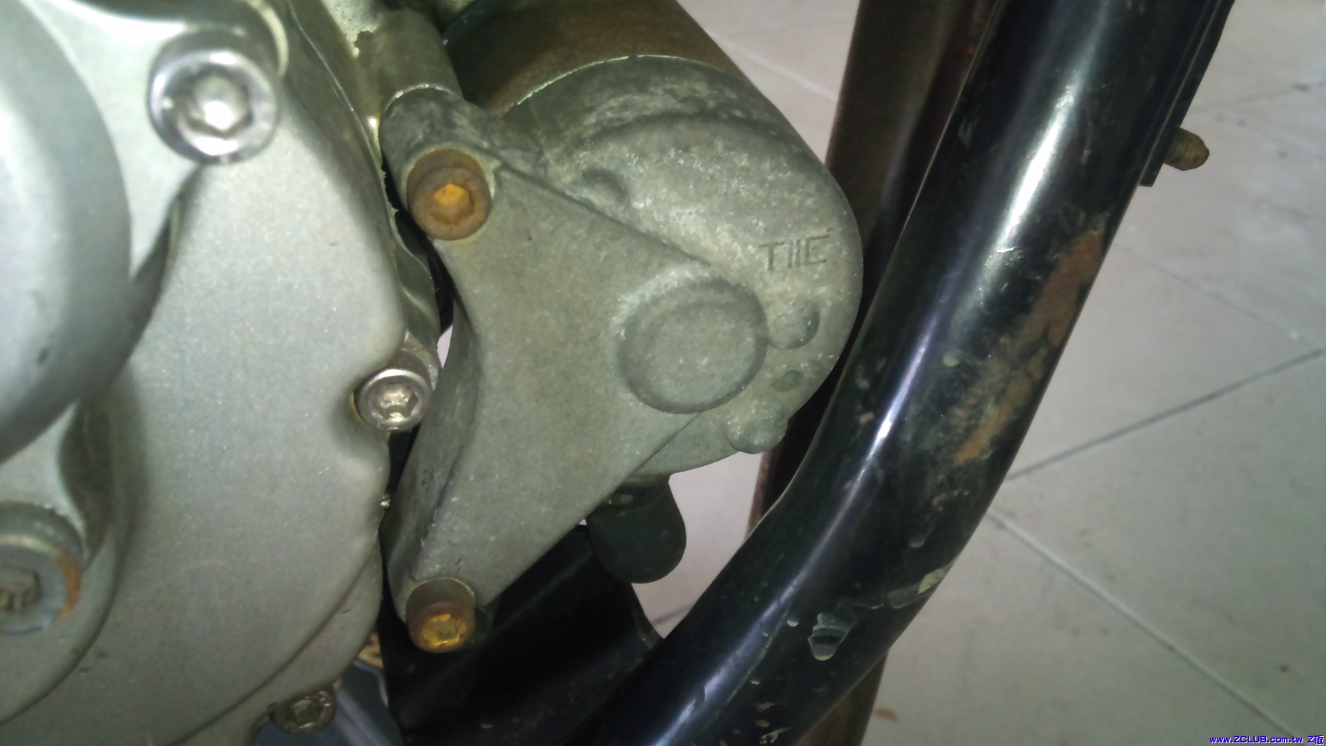

想改光陽250的啟動馬達
想改光陽250的啟動馬達
好想改光陽250的啟動馬達

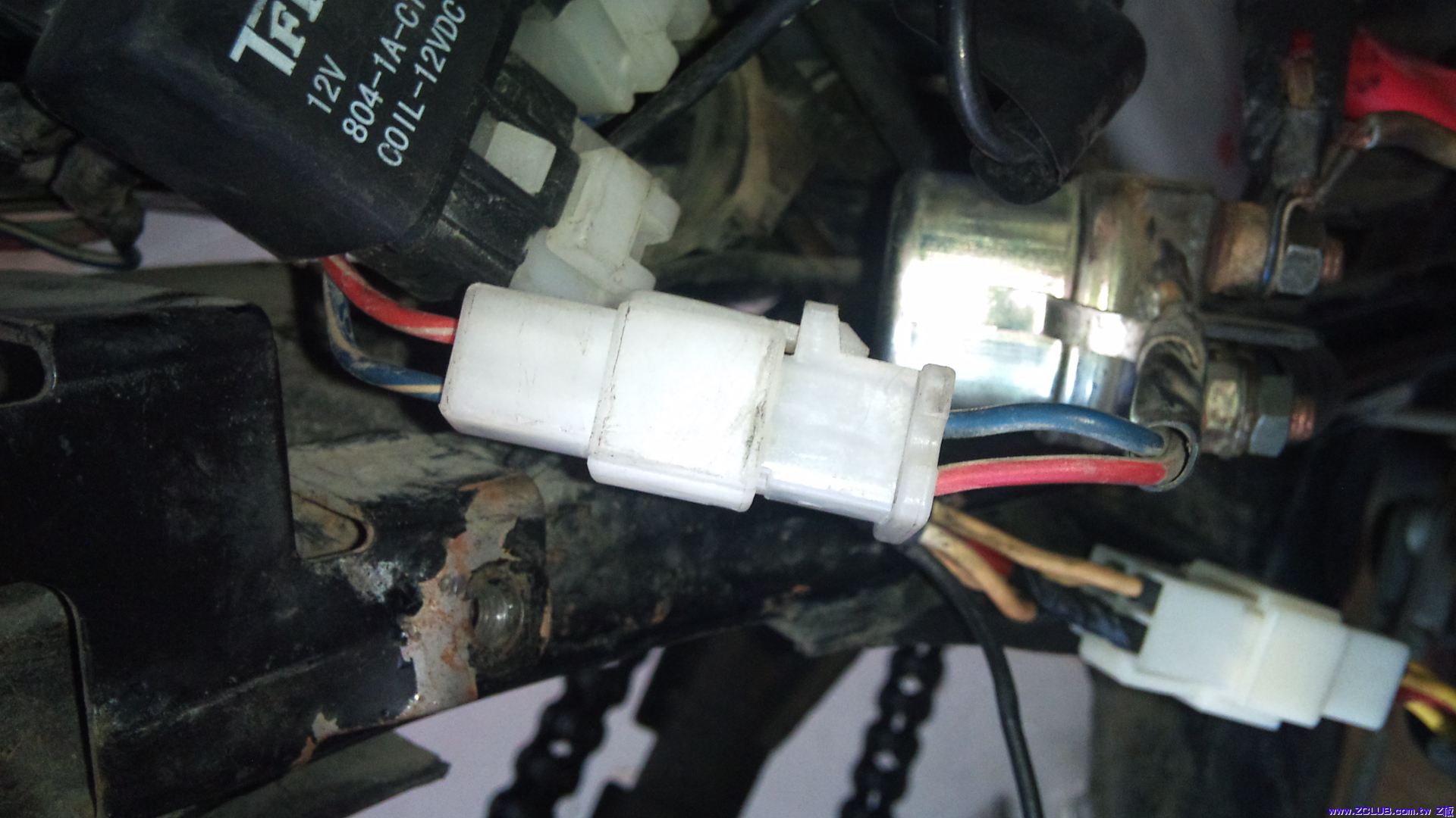

藍紅好像接反了
藍紅好像接反了
↑這也是一個怪疑點
啟動繼電器另外一組電線 好像怪怪的 紅接藍 藍接紅 請問大家這樣正常嗎? 還是我要把它改成 紅接紅 藍接藍?
