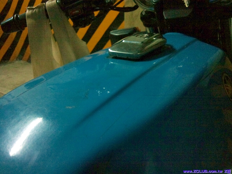

由於某一天火氣很大,我失手槌了我的愛將一下,這一槌在油箱上留下了凹痕,也讓我一直很在意
一直在網路上找復原的方法,但大多都說要板金,或是補土後烤漆,至少都要花個兩三千跑不掉
之前有板友跟我推薦了"神奇凹痕回復器",價格比起板金或補土便宜非常多,我就抱著姑且一試心情買來用用看
使用凹痕回復器的過程我就沒拍照片了,其實只是一個支架、一個吸盤跟一支熱熔膠槍,熱熔膠槍的品質爛到爆,賣場一隻一百五的都好用的多。使用方法就不詳述了,附個參考影片。
比較重要的是熱熔膠的用量,要塗"很多",用太少根本吸不住,用量要多整個擠出吸盤的感覺。拉成功會聽到"蹦"一聲,整個吸盤會彈起來,不過得拉個三、四次效果會比較明顯。
先來一張使用前的照片,用手機拍的,傷眼請見諒
可以看出面積略大但凹痕不深,其實還蠻明顯的
使用成果,凹痕消失了!
上面還有一些殘膠,不難清除。其實還有一點點凹痕,我試了好幾次都拉不起來,不過已經非常不明顯,這樣的成果已經很令人滿意。對於較輕微的凹痕,這個東西還是有點用的,推薦給各位車友囉
