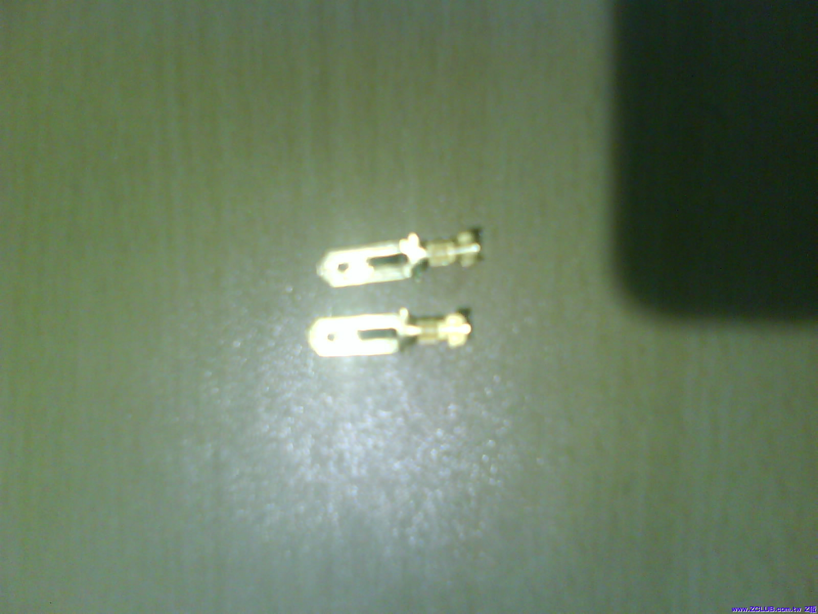

下一張是我提到的扁頭或者圓頭的銅片,圖片只有扁的公銅片,因為這照片我很晚照....東西都用完了。

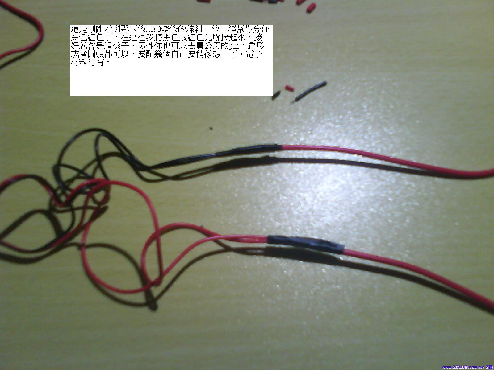

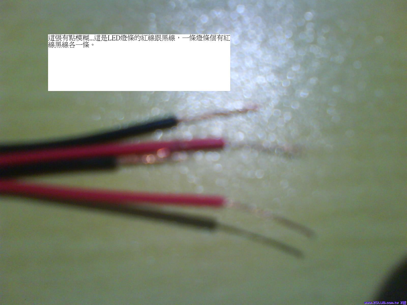

第二步我是將LED的線組先併在一起,之後施工方便
看圖說故事,我將兩條黑線跟兩條紅線併在一起,應該很清楚

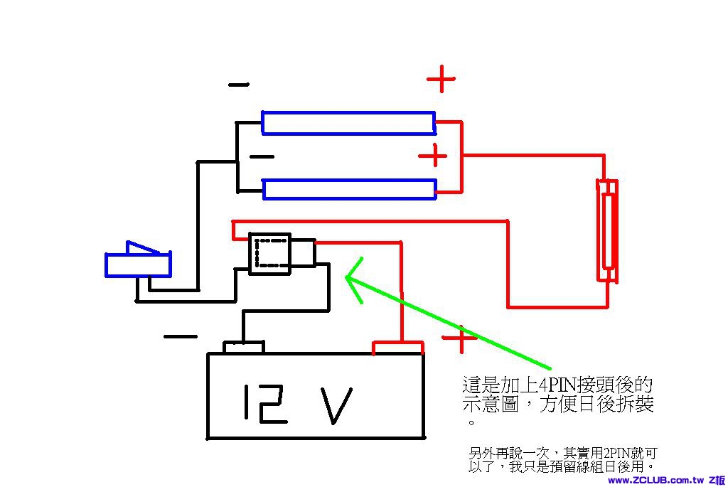

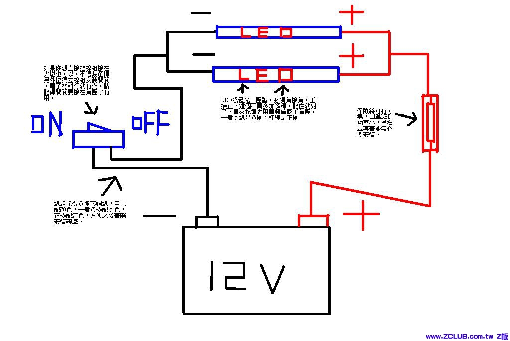

第三步之後我弄一弄整個忘記拍照,所以我用小畫家畫圖,應該會很明白
因為我是用獨立線組加上外接開關所以我畫了一個初步構想圖,大家看看吧,我想我應該弄的很清楚
接下來是加上第一張圖有提到的4PIN接頭,其實只需要用到2PIN就可以了,我日後可能還會加裝GPS等等,所以遇留線組。
在這裡我是將4PIN接頭最後接在電頻,因為這樣我之後要拆就是整組LED線組跟電頻完全分開,很好拆裝。

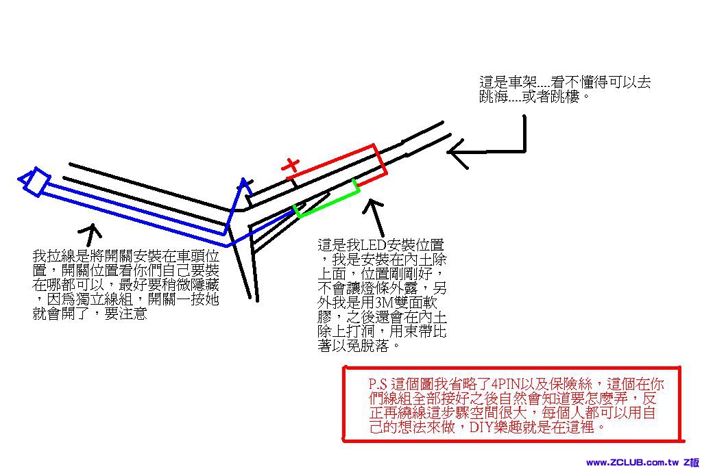

接下來是實際安裝上車子的示意圖,要如何拉線其實看個人,這是我安裝方式
在這圖我是將開關拉線道車頭位置,然後用個束帶或者雙面膠黏貼,目前我還沒決定,開關位置看個人喜歡裝在哪都可以,
最好是要稍微隱藏,不然到時候被白目亂按,因為是獨立線組,所以店門沒開這開關按下去還是會亮,要很注意。

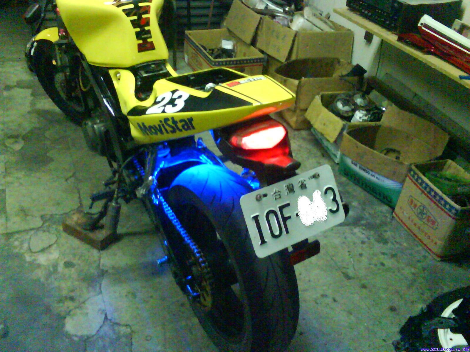

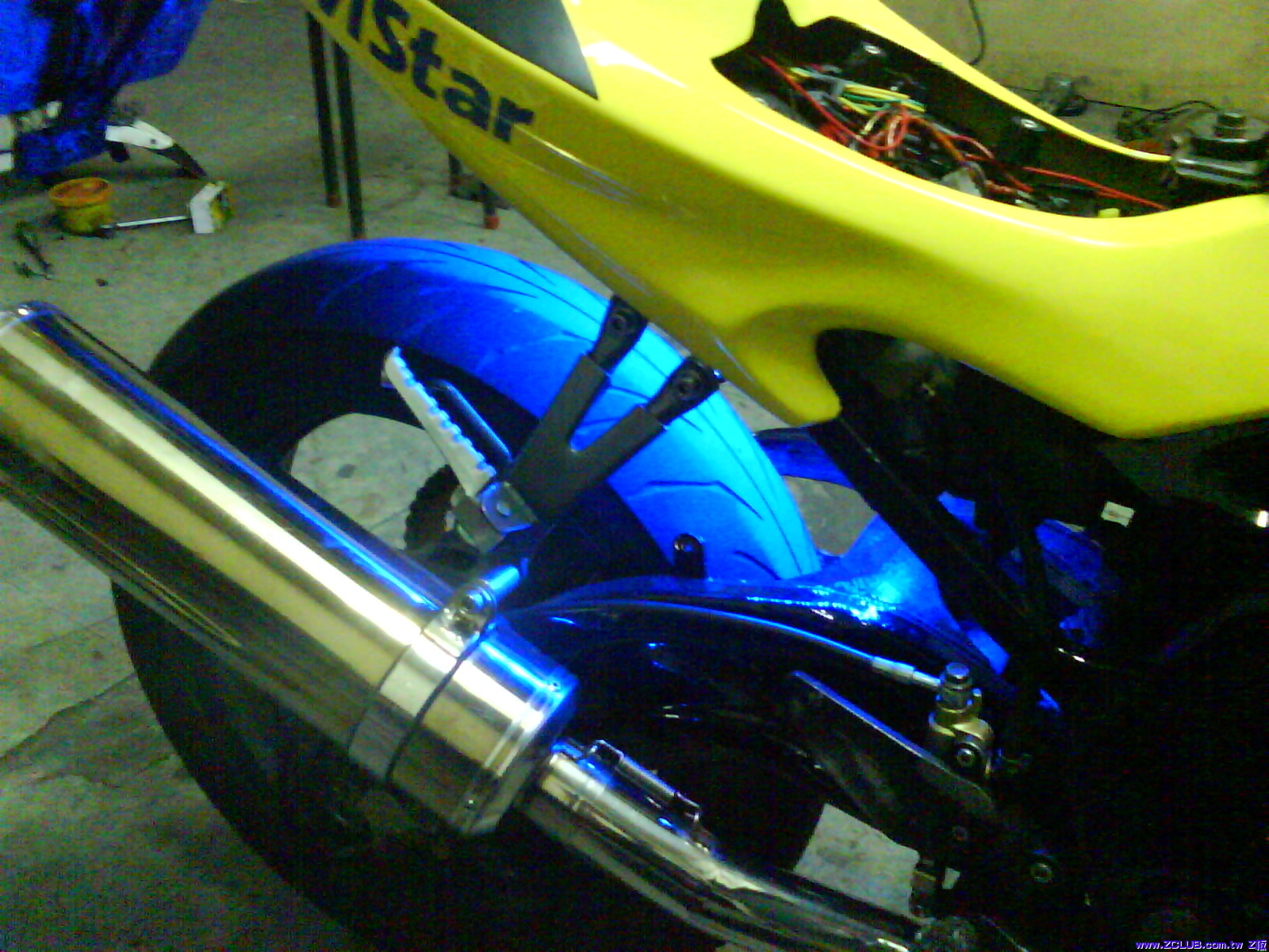

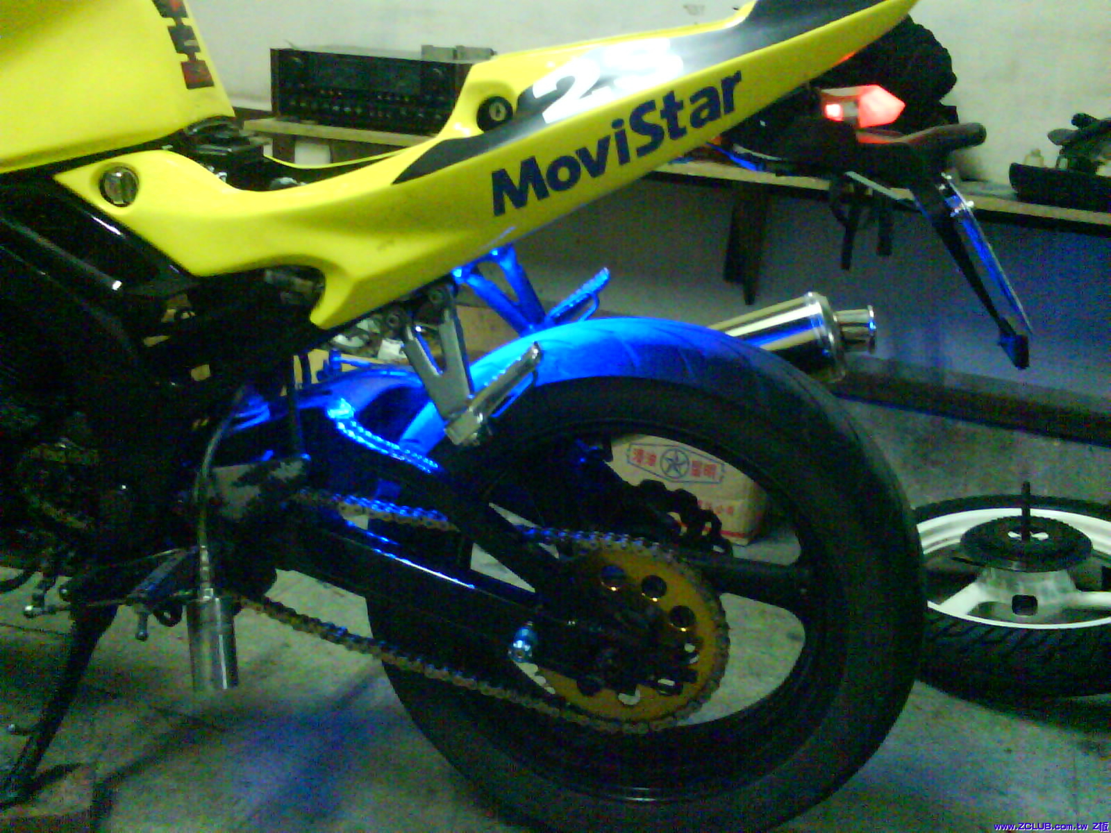

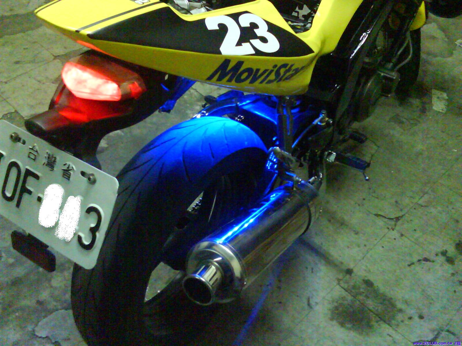

最後就來幾張我自己安裝好的照片吧,開關一開看到燈亮實在是充滿感動

補充一下:我之所以選擇拉獨立線組+外接開關是因為
1.我不想破壞原本線組,我原先構想是接大燈,當我開大燈的時候LED也一起亮,但是這樣勢必要破壞線組,我不想這樣搞
2.如果看到前方警察臨檢可以快速關閉LED燈光,如果你是接在大燈的話你必須關大燈,這樣非常瞎,警察一看就知道你車有問題
3.我沒裝過開關,感覺很爽,這就是DIY啦!!

发表于 2011-4-29 05:30:43 | 显示全部楼层
關於第二點 排除破壞原本的線組的話 你可以接在電門線囉:D
 楼主| 发表于 2011-4-29 07:59:53 | 显示全部楼层
回復 cowyaoxx 的帖子
你的意思是說電門拉線然接開關,就不會造成電門沒開那個外接開關一按會亮LED嗎??
我是有思考過啦...可是我後來想想,拉獨立線組還可以幫車子增加點色彩(我都用紅線)哈哈= =
发表于 2011-4-29 09:02:07 | 显示全部楼层
怎麼會沒有從車屁股下面拍得照片呢
发表于 2011-4-29 11:13:48 | 显示全部楼层
回復 locker790314 的帖子
沒錯的~
裝在後輪應該會被石頭摧殘吧XDD
我的裝在後輪的有用透明塑膠管包覆再用塑力康封口避免下雨天燈條泡水
給你參考囉
发表于 2011-4-29 11:20:18 | 显示全部楼层
SMD燈條質料好的話是不怕的
 楼主| 发表于 2011-4-29 12:48:28 | 显示全部楼层
因為我還有RGV後土除...所以不怕不怕
另外阿,我這台這次整裡大整裡外觀後下雨天不騎哈哈哈
防水那些的話我就沒有考慮了,可以的話就用透明塑膠管包一下吧
