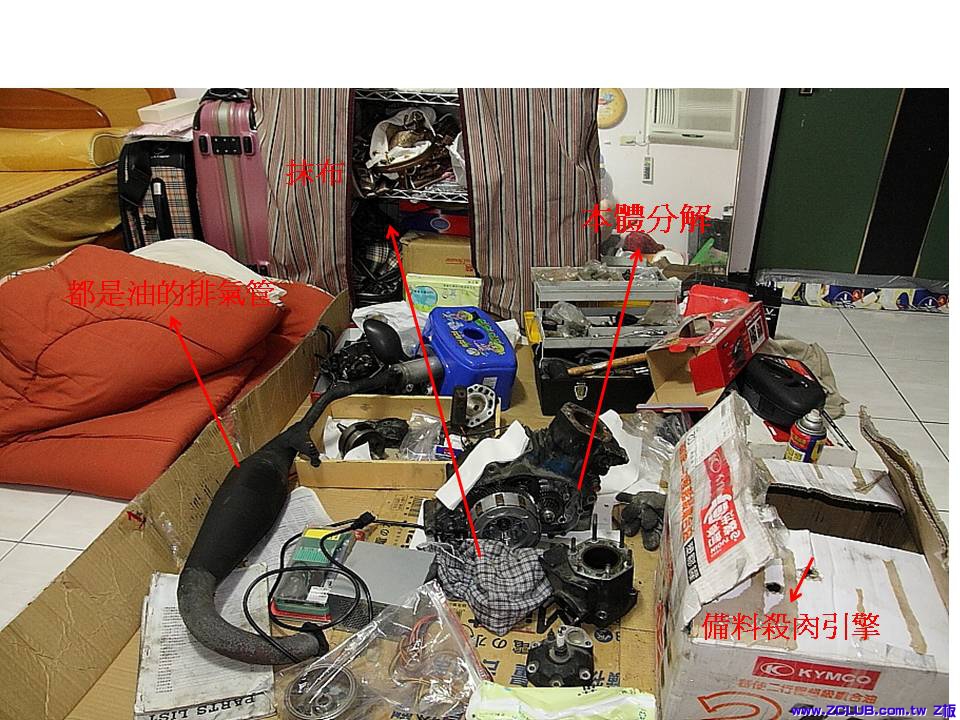

花了幾天的時間,終於把我的房間變成下圖這副模樣@@
沒錯,家裡用紙箱鋪一鋪,(我還鋪了兩層...)
直接在家裡解體了,想當初還是夏天
可以一邊吹冷氣一邊修車,摩托車店老闆看到都會羨慕阿阿~~~

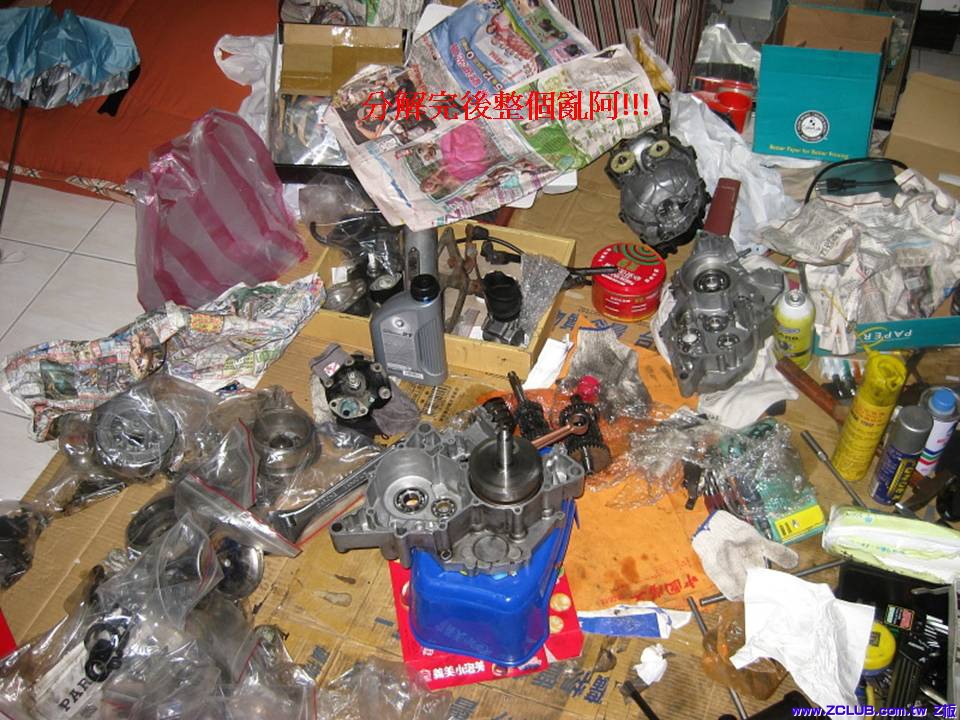

接著,就是全分解引擎了,
板上神人一堆邊就不贅述,
簡單講就是拿著手冊,
看到什麼就拆什麼,拆下來東西用封口袋分類好....(前提是你要了解這顆引擎...)

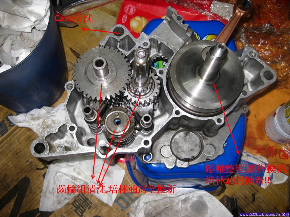

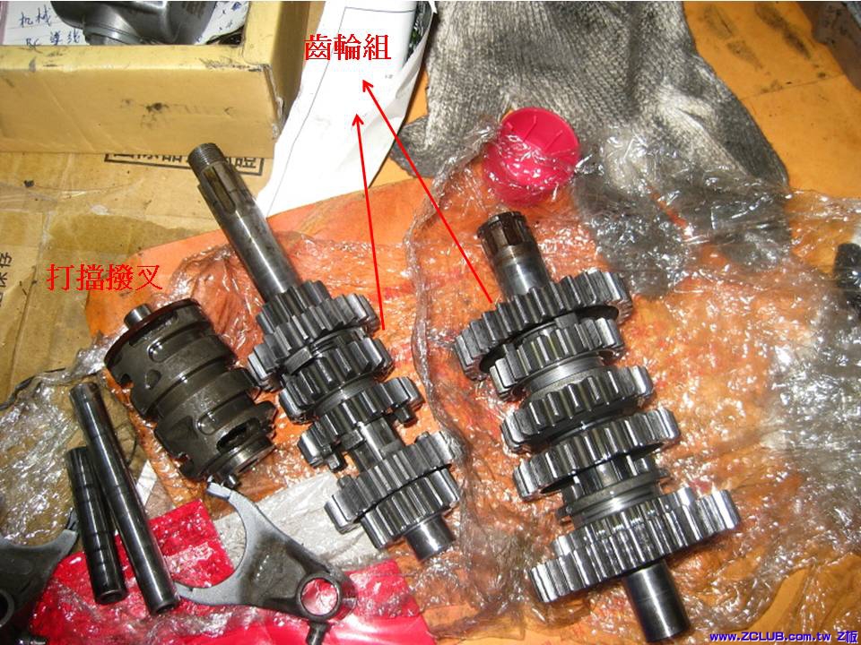

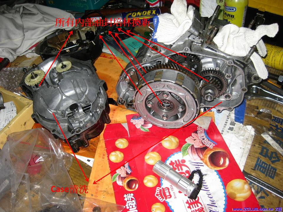

分解後的區軸箱和齒輪組:
齒輪組稍微用汽油或柴油這累的有機溶劑沖一下就好,
Case拿去用水和黑手粉洗沒關係,
但是快點擦乾再用吹風機吹乾(我的做法比較厚工...)
這時整個房間已經亂到我自己看了都有點痛苦(辛苦我家老婆了....)
到此汽缸拿去搪缸,搪到59.5mm(原廠59mm)
區軸重新送平衡校正,
所有大大小小的培林,全部的油封全部更新,總之所以耗材都換新,
由於接下來是希望走耐用取向,所以區軸培林沒有選用C3規格,
過了兩三個禮拜,缸搪好了,區軸也好了,
培林也終於湊齊了(跑了六七次培林店,油封店,還有材料行...)XD

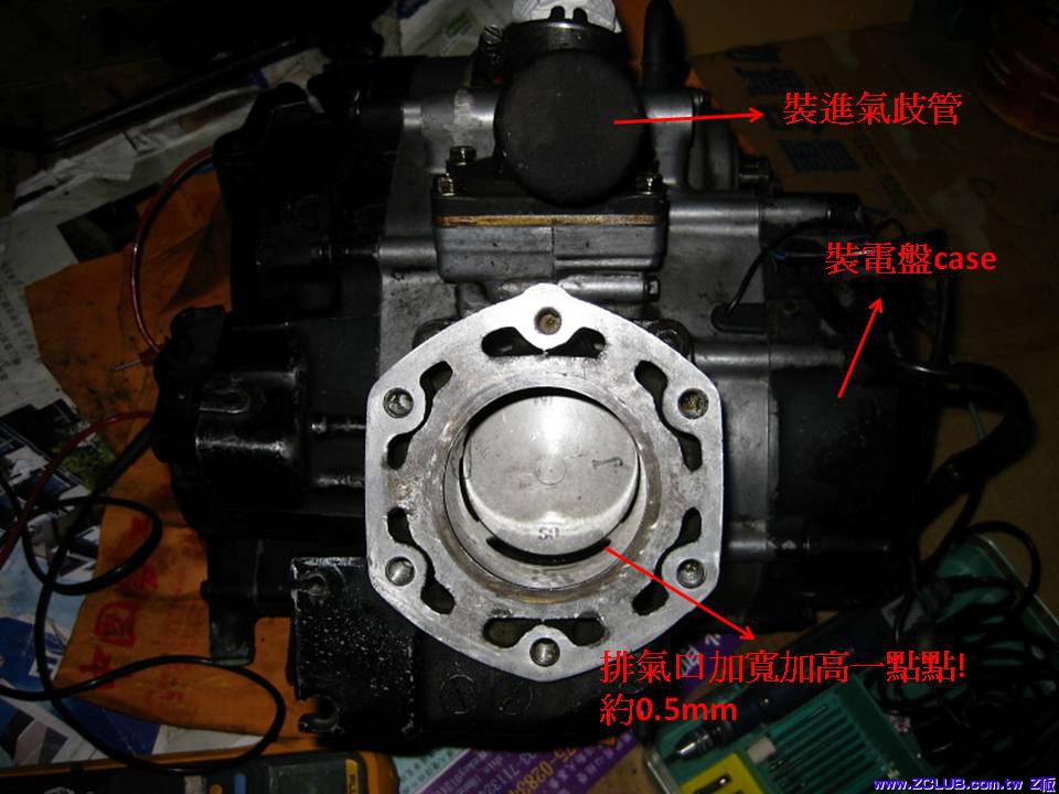

接下來就是上氣缸和崎管,電盤等,

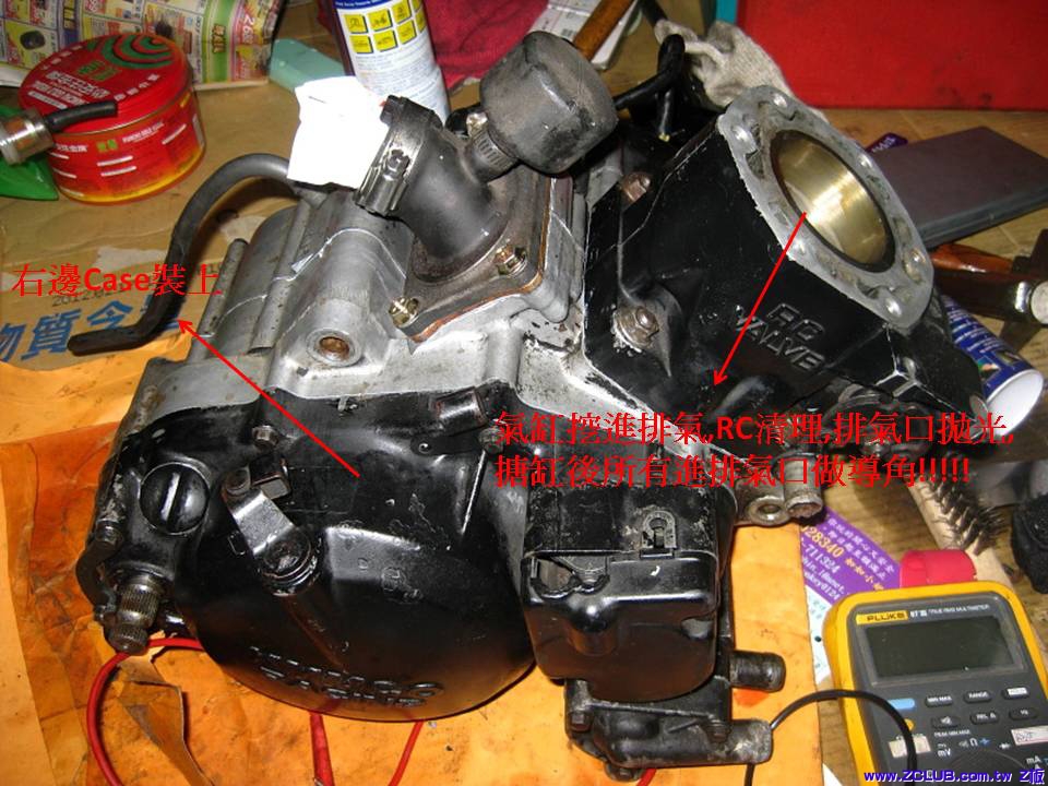

汽缸由於搪缸過,我在進排氣上稍做一些處理,
進氣上挖順就好,
而排氣口左右開大(約0.5mm)增加一咪咪扭力,
往上開高則是可以拉更高轉,我也只大概往上開0.5mm,
接下來排氣口拋光,並組裝崎管,電盤,右邊CASE如下:

只好引擎先放著,終於,我的家裡變成這副德性:

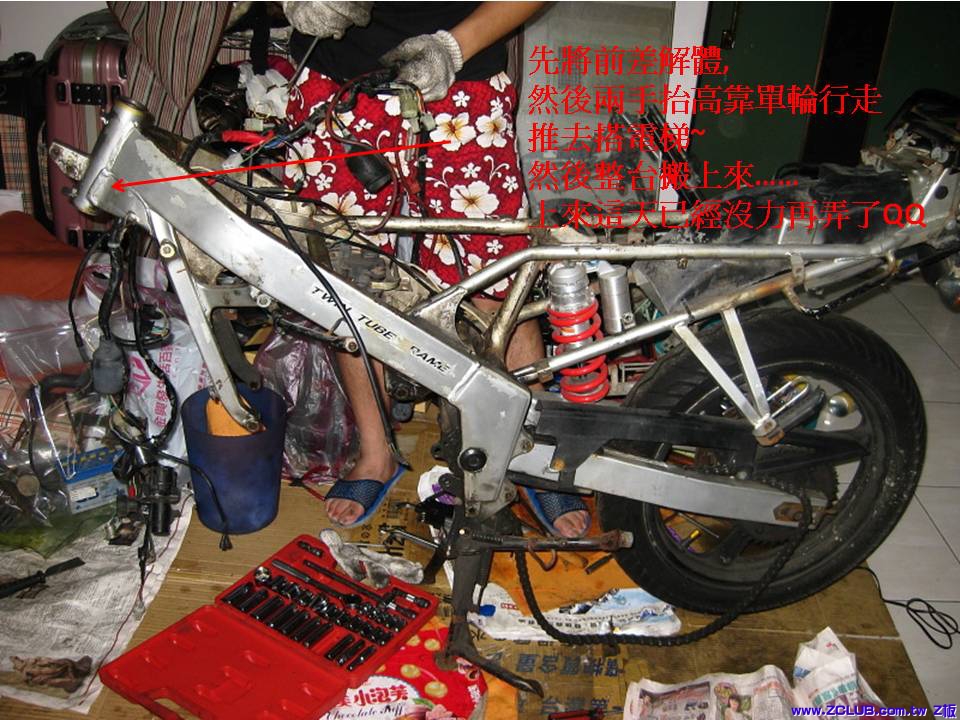

沒錯,我把前叉拆了,用手扶著前端的車架,靠著後輪
老婆一起幫忙按電梯開門,終於費盡千辛萬苦把他抬進家裡了XD
這實在太重,我花了一頓大餐請老婆吃飯....

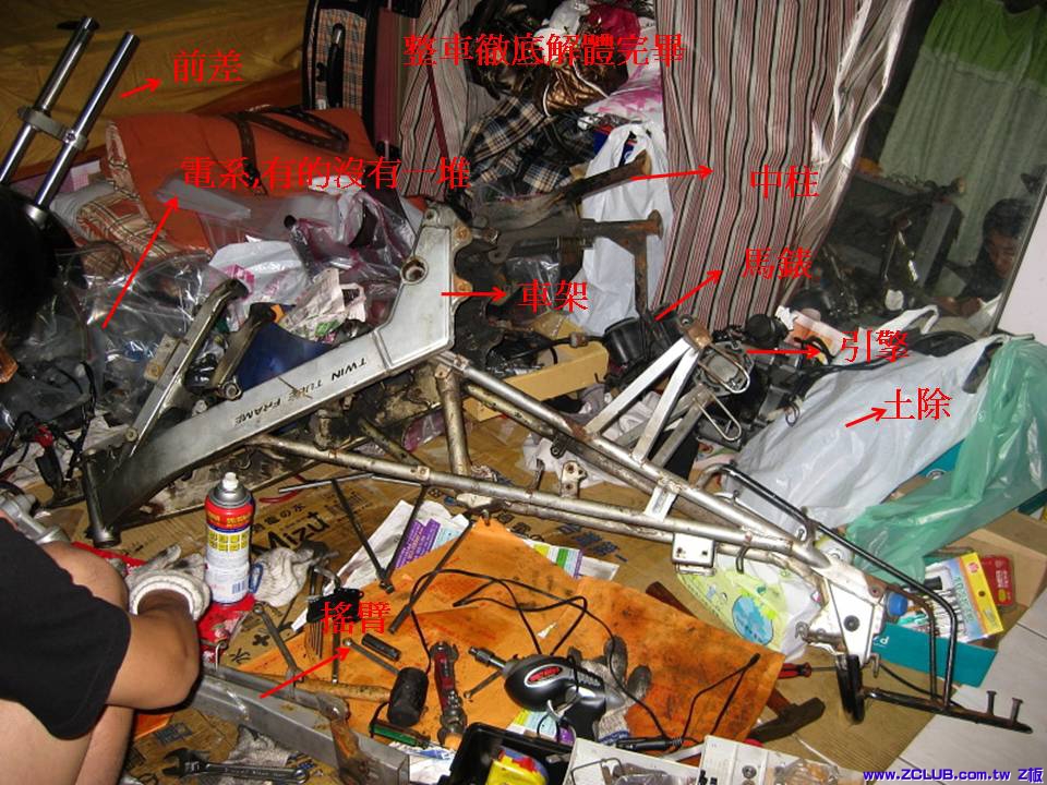

終於回來了....繼續分解車架,這裡就相對簡單多了,
一樣看到什麼拆什麼就是了,但要記得怎麼裝...東西分類好,
於是整個家裡變成這副德性:
至此,家裡終於亂到無路可走了,
門口一進來已經被小N的東西圍出一條路是通到床上,一條路是通到廁所,

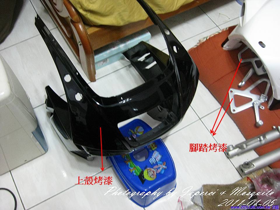

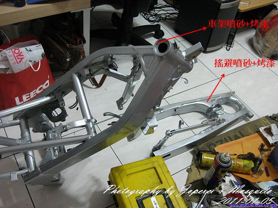

深怕被老婆放核彈的我,趕快把車架送去噴砂+烤漆,

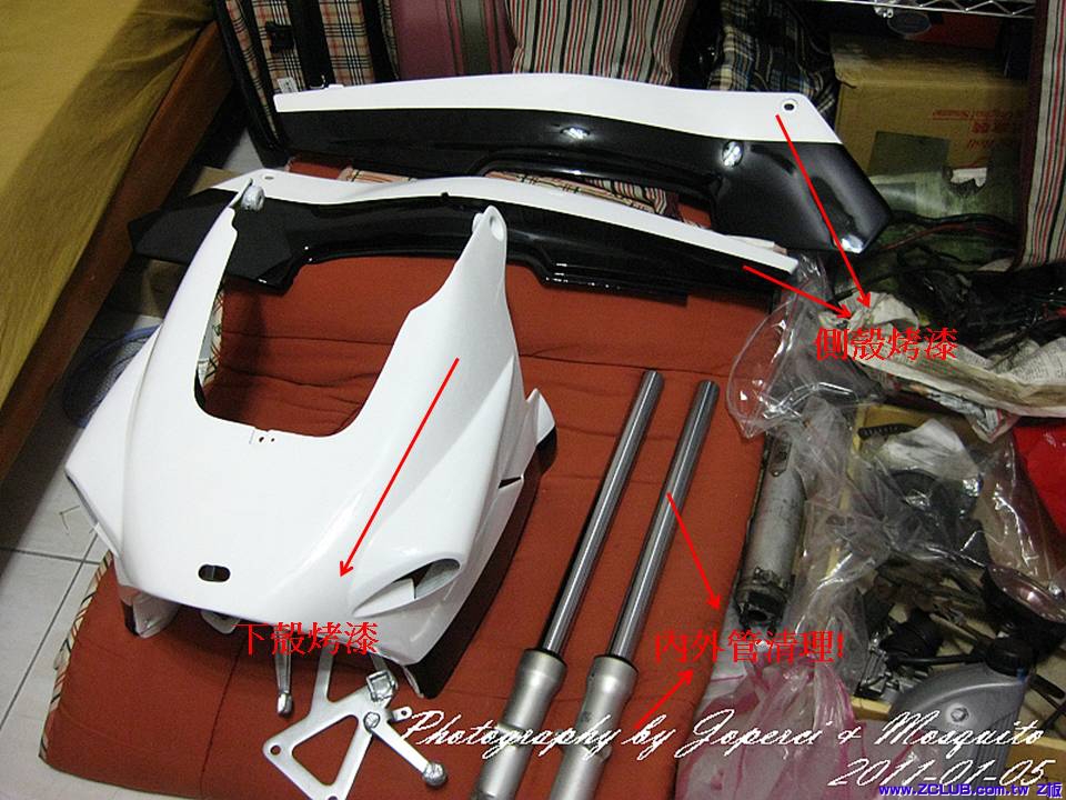

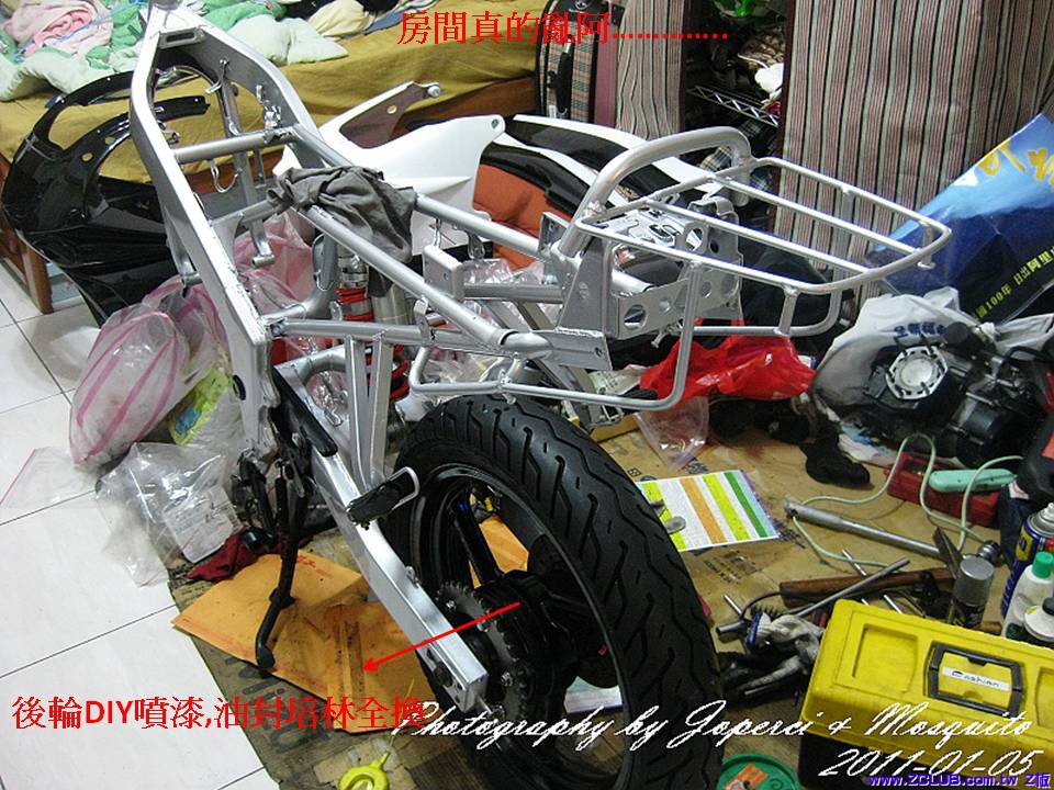

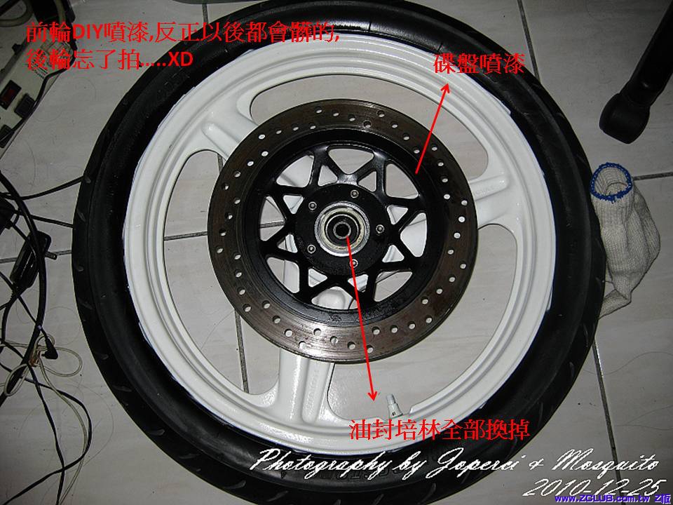

車殼也送烤漆,這段期間我則是自己噴自己的輪框,
當然....手賤的我又把輪框的培林和油封又全都換新的了:

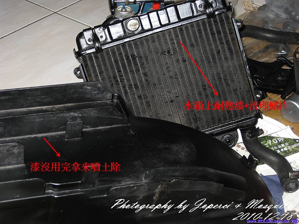

沒用完的耐熱漆拿來噴噴水箱(薄薄的就好)和土除,鐵架,碟盤等等的:

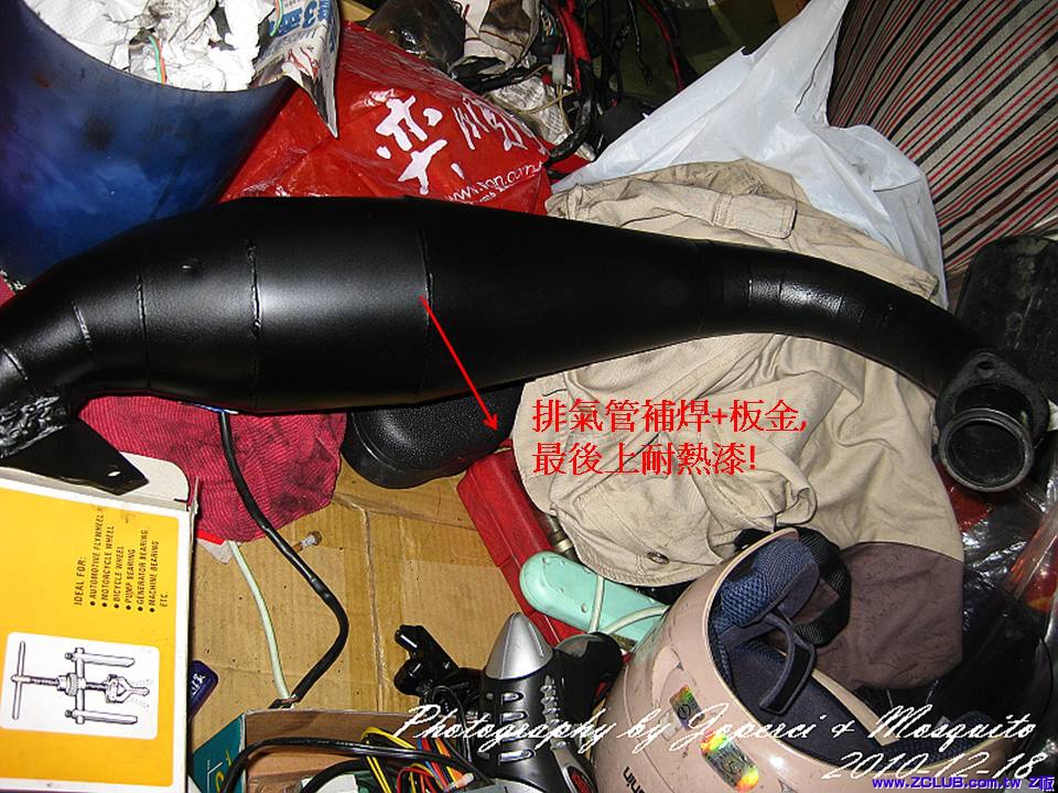

排氣管送給板金店去修理凹掉的地方在上耐熱漆:

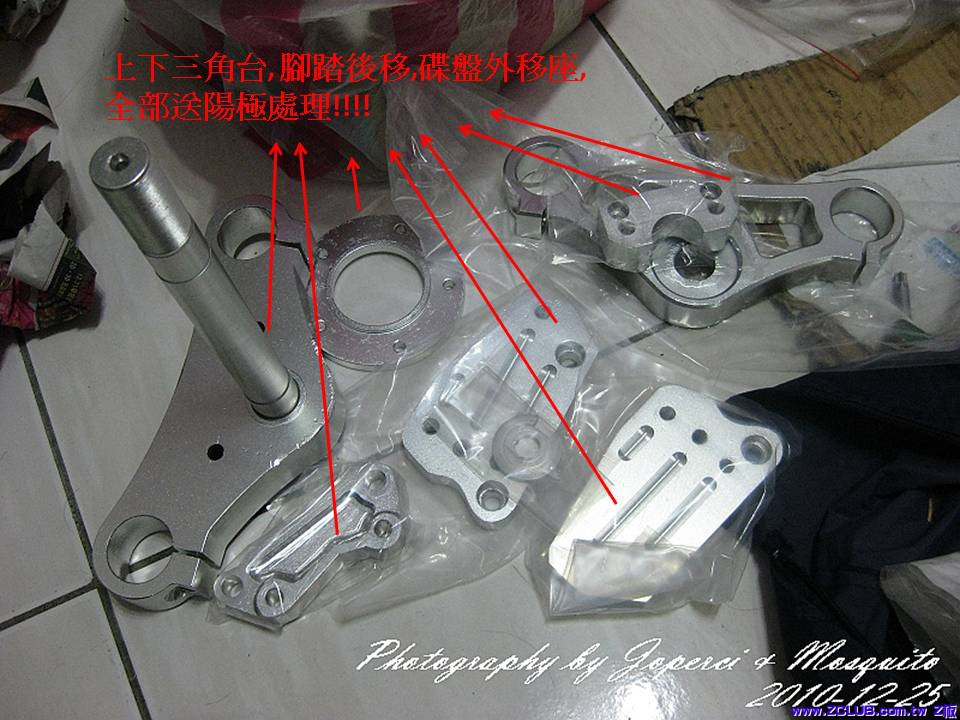

三角台,腳踏後移等鋁塊送陽極處理:

終於....過了兩個禮拜

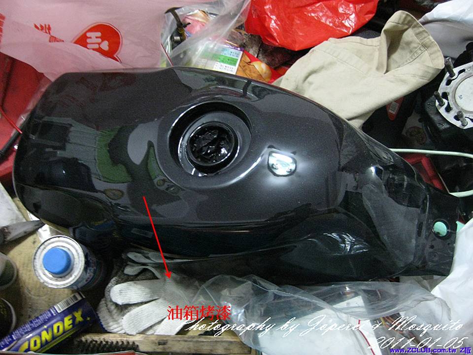

車架回來了:
車殼部分也都好了 :
於是,

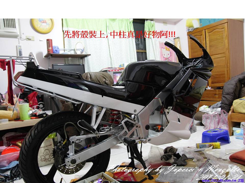

在這些東西都回來的隔兩天,我就迫不及待的把所有可以先上的東西都上上去:
這些雜物當初拆的時候很簡單,現在要裝要花上不少時間弄,
尤其電系要小心不能弄斷線,
這裡有個小撇步,舉凡電瓶,土除,喇叭這些跟機械結構比較不重要的東西
在鎖上車架去的時後,可以用腳踏車內胎剪一個類似減震墊的東西,
墊在華司下方,這樣可以減少非常多的車體雜音和共振,
當然一些重要的地方不能亂用,譬如鎖引擎的地方原廠沒有設計就不要亂墊,

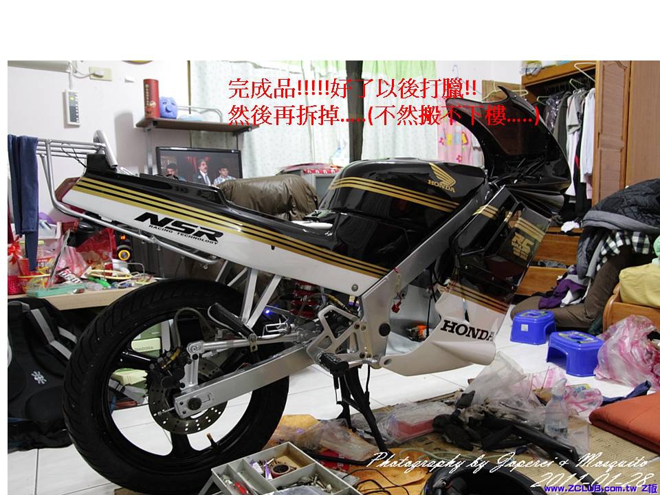

好了以後,裝上車殼:

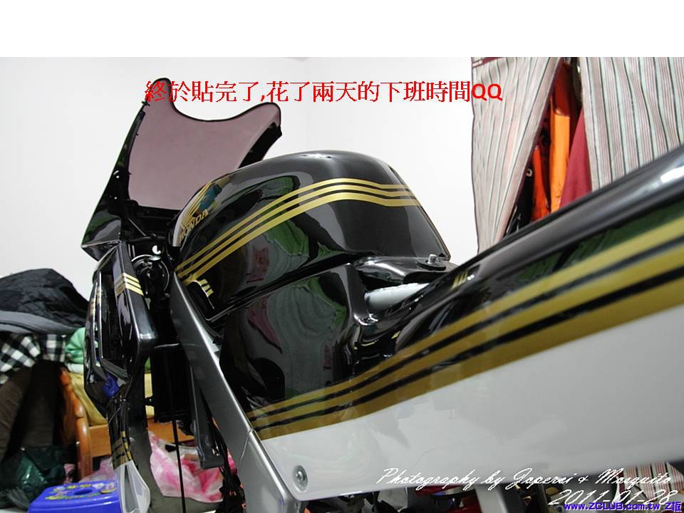

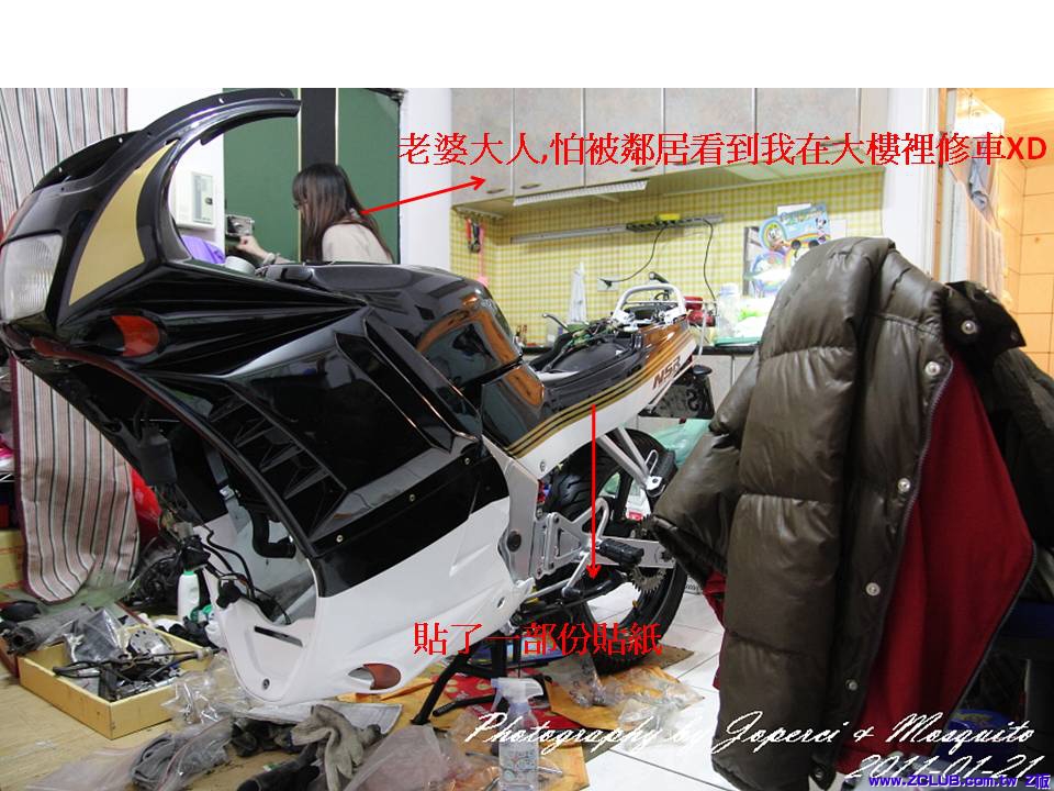

接下來一定要有個助手,幫忙拉直線,貼貼紙....XD
這邊我沒啥經驗所以貼得很慢,貼了兩天的下班時間,
終於貼完了:
貼完後就先打過一次三踩水蠟,車架也可以打一下,
接下來又要拆殼....才塞得下電梯搬的下去阿QQ

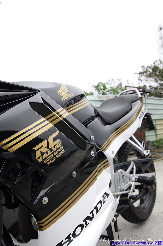

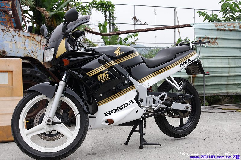

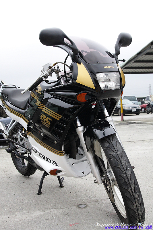

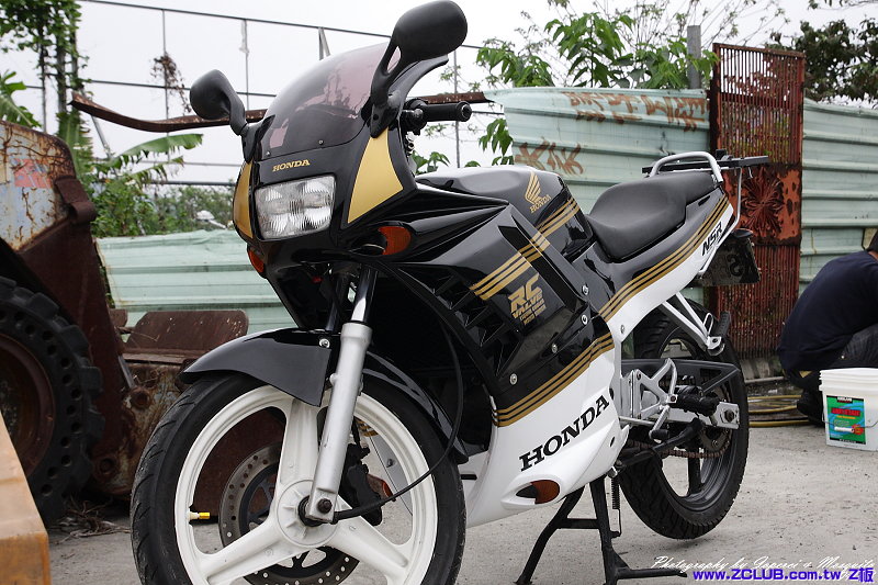

不囉嗦,請大家賞圖吧:(天氣實在不好,拍不出那種飽和度....)
改天小弟有空再補一些給大家

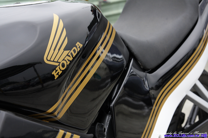

白牌中這三個字就夠嚇人的了:
Honda的獨家技術:
終於,全車都弄過一遍了,還好他可以動,
而且還挺兇的,四擋拉到11000沒啥問題
六擋約9500,算正常車況啦XD...拉轉比原廠快很多就是...
算是兼具耐用和小改的平衡點,
整車約花了4W元整理,其中有一半是花在烤漆,車架這類的外觀上面(天殺的真貴...)

有幾個地方沒有交代清楚,搪缸後進氣口與排氣口位置和角度都有改變,
因此最好搭配一些進排氣稍做修改,
第一汽缸要先做導角,避免活塞環被尖銳的進排氣口的銳角傷到,
排氣口開寬會增加車子的高轉馬力,但是中低轉扭力會掉,開越寬會越明顯,
排氣口開高,則是爆炸時間變短,排氣時間提前,理論上效率會變差,也會掉一些壓縮,
但最高轉延伸會變好,最好還是搭配是車一點點汽缸蓋提高壓縮比,
但我只動一點點所以應該還不用,畢竟這台車是道路取向,
進氣部分主要是掃順再稍微挖一點點而已,順才是重點,要挖的話其實聯區軸箱都要挖,
但我不想那樣做....
