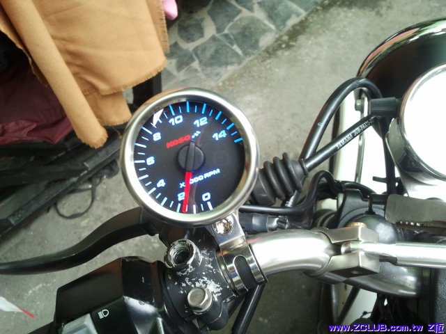

我是新手有買koso轉速表
但是說明書有點看不懂 關於設定和它線路..怕接錯表會燒掉 但我知道要接CDI的藍白線..
有前輩改koso轉速表的可以教一下嗎??
麻煩囉..
表已經上上去了 照片分享一下..
還有影片....

 楼主| 发表于 2011-4-30 11:51:07 | 显示全部楼层
表已經用好了..下次po個圖片分享一下...
但是有個疑問 koso的說明書說 四行程一氣缸的 要調到指針1
但是我調到指針1的時候 發動跑超快的..吹一下油門就八千轉...我接的是從CDI出來的藍白線...
有前輩知道的嗎~!?麻煩囉~

 楼主| 发表于 2011-4-30 14:35:26 | 显示全部楼层
有壓我都有設定看看...但我是先照他說明書所說的用
活塞        1        2          3          4
   行程
     2     刻度2   刻度4      /           /
         4    刻度1   刻度2    刻度3   刻度4
所以我是1個活塞 四行程 刻度1 結果一補油門破8千轉
我反而用刻度2才感覺比較沒那麼誇張 60差不多5千轉左右...

发表于 2011-5-1 00:06:26 | 显示全部楼层
抓曲軸訊號當轉速訊號的單缸摩托車引擎應該設定在兩氣缸的位置才會正常喔
 楼主| 发表于 2011-5-1 00:17:14 | 显示全部楼层
回復 tomeisr22det 的帖子
對壓~我已經把刻度調成2了...影片中就是已經正常了...
KOSO真不貼心 沒有愛將的使用設定說明 :(

发表于 2011-5-1 03:19:08 | 显示全部楼层
看起來還不賴阿@@
可以請問一下你把手之間那個橫桿的名稱嗎?@@
有點想裝可是不知道叫什麼無從搜尋

 楼主| 发表于 2011-5-1 08:44:14 | 显示全部楼层
回復 chuhung 的帖子
那個好像要看機車材料行的貨有沒有...因為我買的時候他就附在上面一組的.但是我朋友去另外一間買就沒有...
不好意思哦借用一下網址沒有要打廣告的意思...

发表于 2011-5-1 09:01:26 | 显示全部楼层
矮油......不錯看啊!!
可惜有點小!!
怎麼不裝在時速表旁邊??
一大一小的有BMW的風格!!
 楼主| 发表于 2011-5-1 10:03:54 | 显示全部楼层
回復 hugo911 的帖子
我就是有比對一下..放旁邊才得怪怪的...所以才放在那邊才感覺比較好而且比較方便看...哈哈
謝謝你囉~我覺得還不錯
