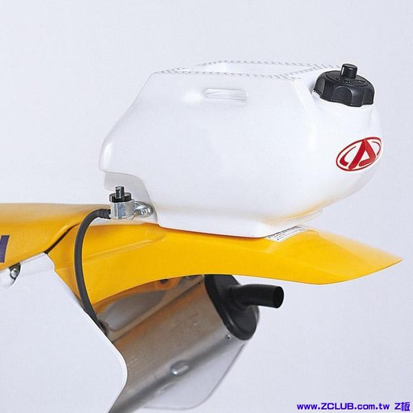

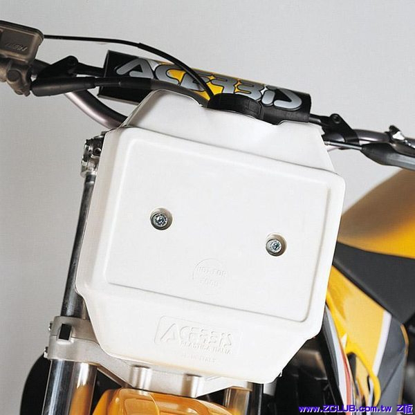

发表于 2011-4-29 22:37:24 | 显示全部楼层
本帖最後由 xingtian0512 於 2011-4-29 22:38 編輯
這是你要的東西......
如果還不夠大~
不用擔心~還有這個可用......
網拍找找看吧......
樓主的提案不是不好~
只是到最後應該會選擇翻修油箱吧@@
這應該是越野比較需要八 因為山上沒有加油站.....ˊ ˋ  发表于 2011-4-29 22:42

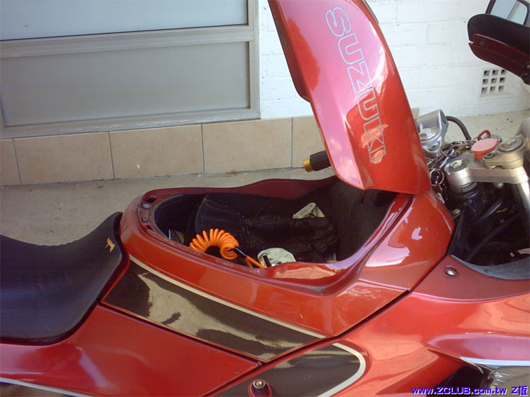

发表于 2011-4-30 02:14:15 | 显示全部楼层
樓主是想搞成這樣嗎?
我其實很愛這種作法,兼具造型與實用性~無奈沒幾台有做/_\  发表于 2011-5-1 21:49
