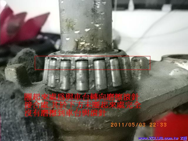

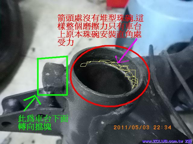

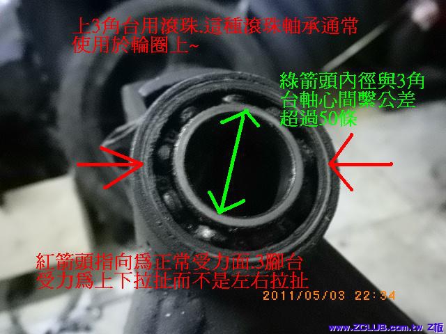

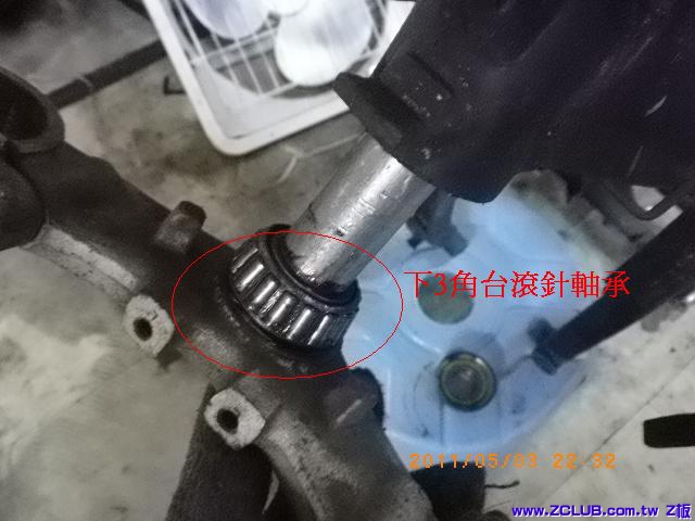

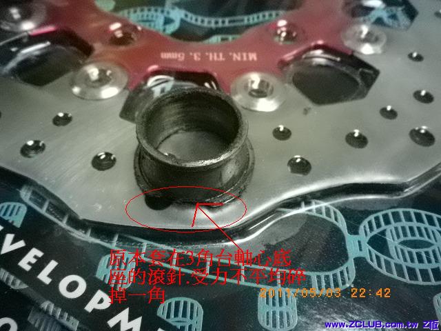

IMGP0599.JPG IMGP0603.JPG IMGP0593.JPG IMGP0592.JPG IMGP0591.JPG IMGP0602.JPG IMGP0601.JPG IMGP0600.JPG IMGP0597.JPG IMGP0596.JPG IMGP0594.JPG

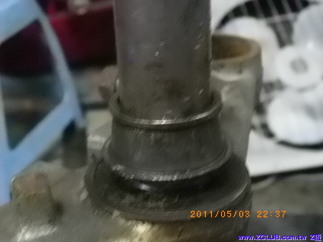

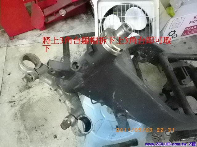

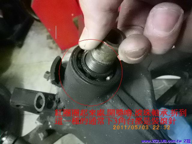

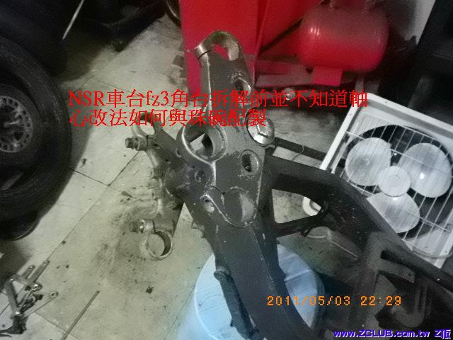

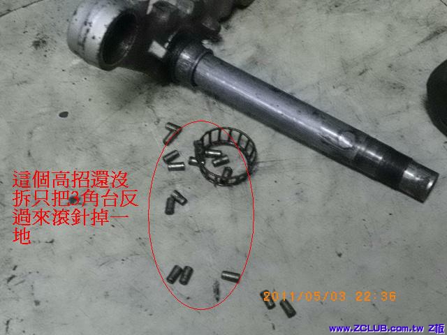

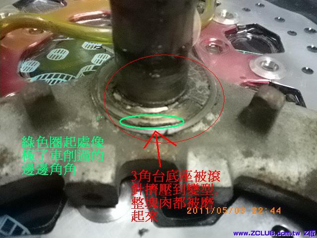

以上就是俗稱(好用好用好好用)的滾針軸承~坊間市售的套件聽說成本只要500不到(標準的套件上下座都應該使用滾針及滾針外座而不是直接讓滾針直接撞車台
有用滾針的最好即早簡查嚕~以免車子的生命受及影響(我說的是車不是人喔)
還好不是我的車不然改一個滾針車變這樣我的車會哭死
上述如有錯誤請努力教導我毒舌我
发表于 2011-5-4 06:47:45 | 显示全部楼层
這應該叫做錐形珠碗吧...?

 楼主| 发表于 2011-5-5 00:27:27 | 显示全部楼层
回復 althewind 的帖子
有改好的上下座都會是滾針
包含要崁入車台的套管都是滾針專用的錐型套管這樣壽命一定是ok的
只是圖上所拆到的車超級土法鍊鋼
而絕大多數約8成以上買到市售滾針勘稱直上的的就都幾乎這樣安裝~上座滾珠~下座滾針
除了施工方變沒有其他好處

发表于 2011-5-5 00:39:54 | 显示全部楼层
本帖最後由 vincenttttt 於 2011-5-5 00:45 編輯
樓主放的照片應該是想建議車友儘量不要改錐形<滾針軸承>吧~
其實不能說這樣的裝配有何不妥,像我就看過一些日系重車設計也是上下珠碗裝配錐形<滾針軸承>,只是他的比較大顆又是知名大廠生產的,不也活的好好的?
而我的aprilia rs125下珠碗裝配錐形<滾針軸承>,上珠碗裝配滾珠軸承(前輪那種形式的),也沒有壞過阿....
以上,原廠基於價錢和耐用性,還是會捨棄錐形<滾針軸承>,裝一般常見傳統形式的上下珠碗....
我是想說,改裝品有時候關係到:
1.軸承的品質(有些泰國改裝品實在讓我不敢恭維)
2.施工者的技術
3.各項零配件的鬆緊度
4.墊片間隙
5.其他(如缺油潤滑)...
以上狀況都會造成樓主放的照片慘狀....
像是各位只要有拆過幾台不同車種,就能觀察到原廠NSR的上珠碗並沒有防水防塵蓋設計,這已有先天瑕疵(只要長淋雨或洗車進水難保日後造成油水乳化情況...)
再者,如果裝上錐形<滾針軸承>,沒有定期檢視保養,在台灣這樣搞只會讓改裝品死的比較快而已
最後,把nsr原廠設計的上下珠碗改成錐形<滾針軸承>並無不妥,國外也有進行類似的改裝,只是以上提醒真的要很注意....

发表于 2011-5-5 12:51:56 | 显示全部楼层
圖中的滾針下座看起來就是不合的
不然怎麼會只吃淺邊
