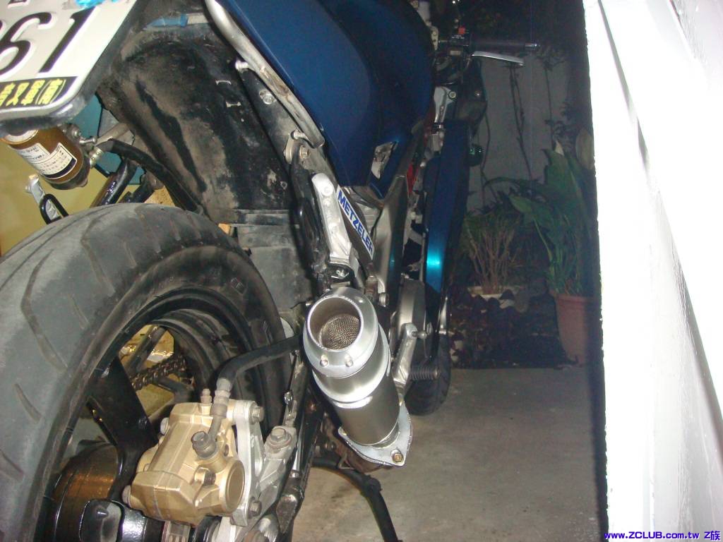

原先車上是裝CB400的原廠管
可是因為家裡停車空間不大
加上住家巷口常常有人亂停車
前一陣子還因為排管去卡到巷口亂停的機車
而和人發生口角...
所以決定乾脆直接換隻短管
把事情解決了
話不多說...
直接賞圖
聲音檔過幾天有空再補上...

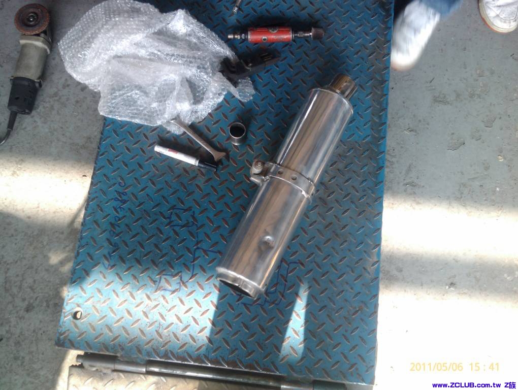

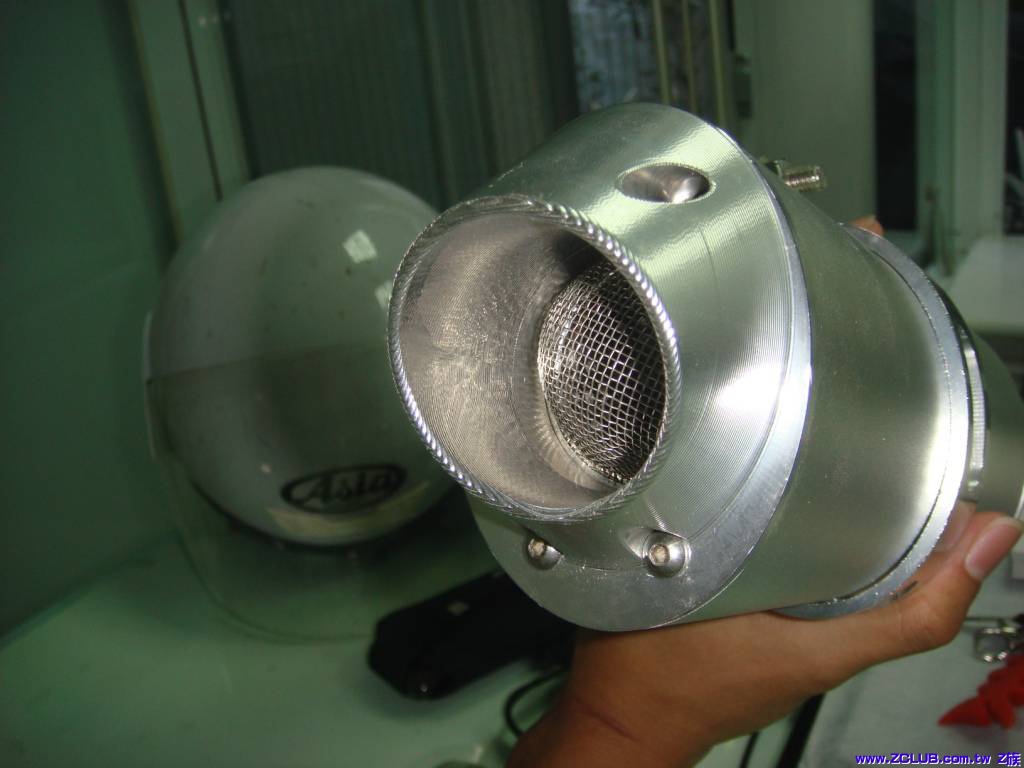

YOOO包裹來了!!
我終於有發開箱文的一天...
是隻直通管...
管子長度26CM左右

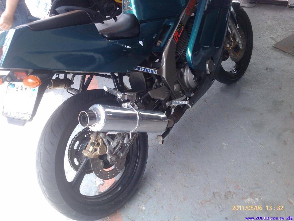

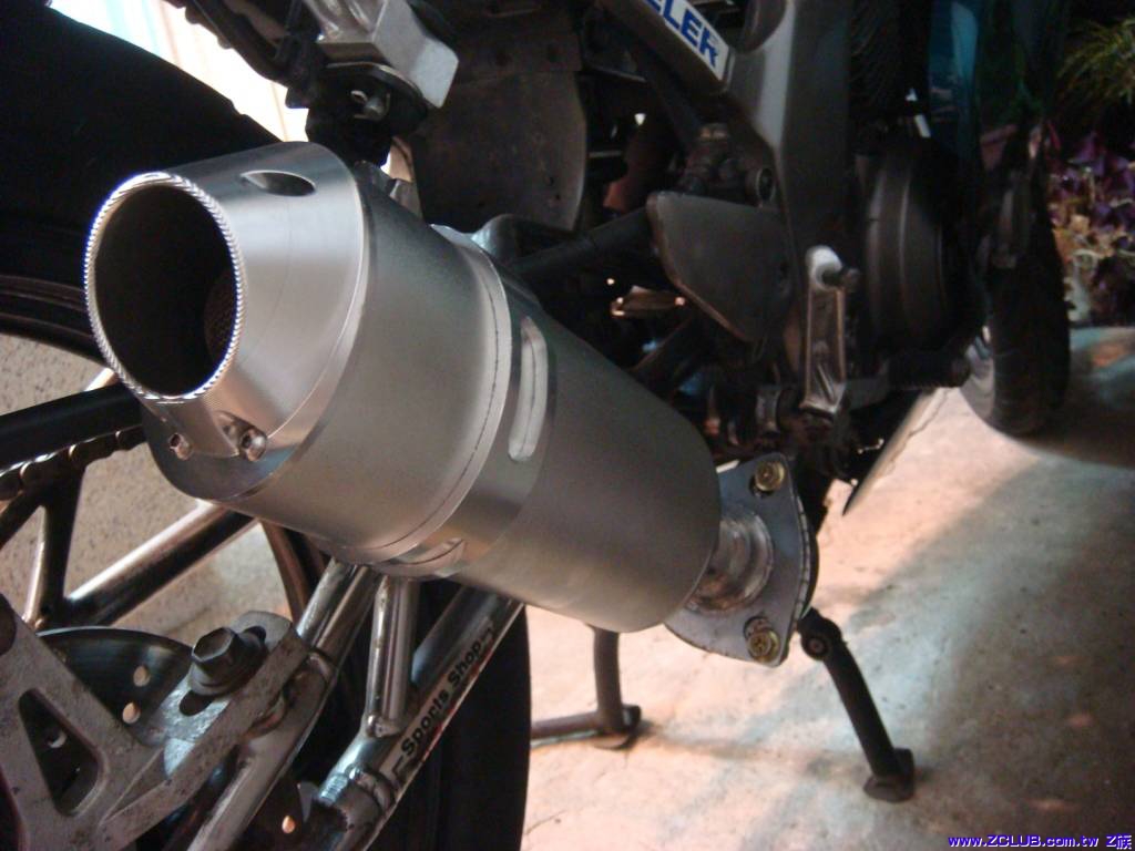

騎去改了
手術台...
出院了...

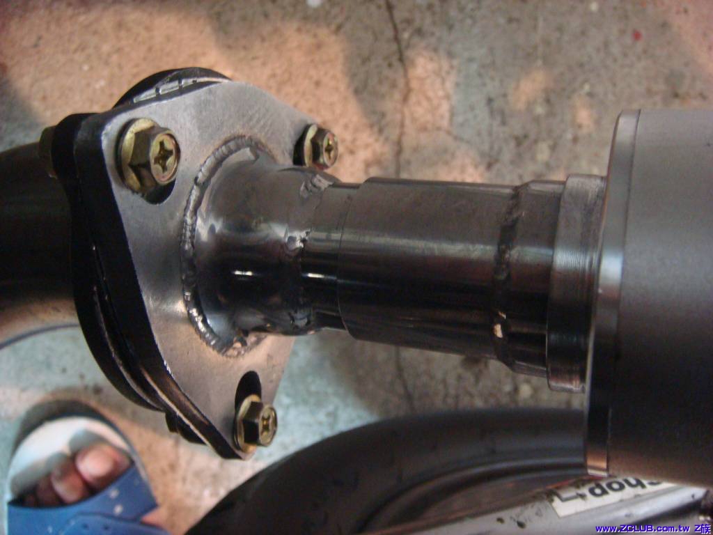

"醫師"的手藝不錯
因為考慮到如果太吵的話
可以裝回CB400的管
所以用轉接座加上插接的方式改上

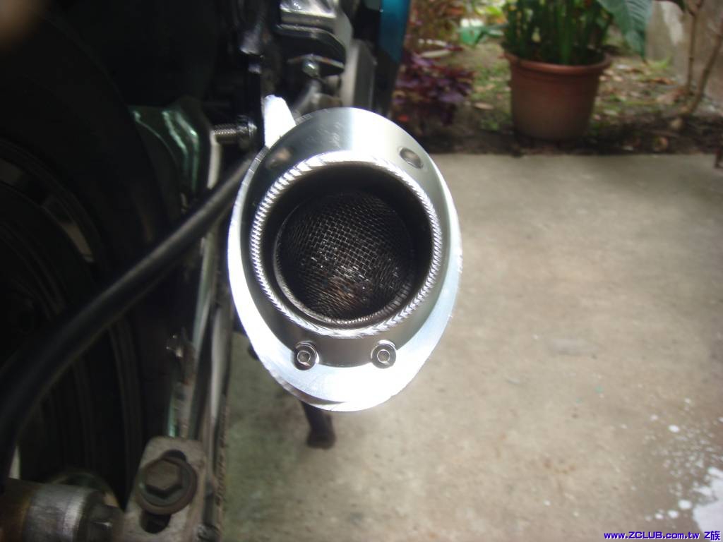

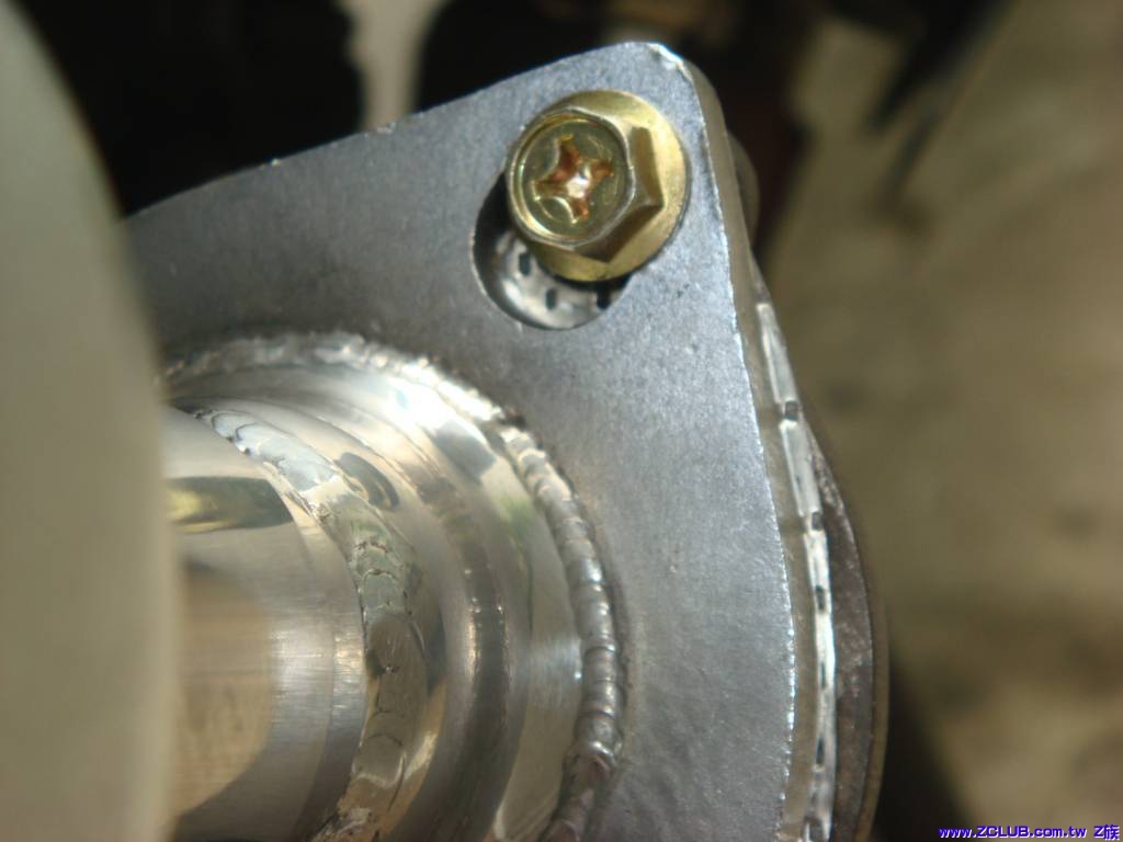

另外在補充一下...
後來這隻管我有做消音塞
做在中段轉接座的地方
可是效果真的有限...
看來以後要節制我的右手了...
而且現在是直通管的關係
我發現相同油門開度
轉數上升速度變好快...
不過一直搞不懂為甚麼回油以後會放屁...
我只依稀大概知道可能原因...
可是真正的原因卻不是很了解...

以下幾張是我自己土砲消音塞的照片
本做法只適用這隻管子...
其他管子若使用後有後遺症...
不要找我~XDDD
準備材料:一包20元的白鐵線+小顆鋼絲絨球(就洗洗手檯的鋼絲絨球)
做  法:把鋼絲絨球切一半後用鐵絲穿過去,這樣以後還可以拉出來。
     所需白鐵絲長度約是排管總長的兩倍加10CM
     白鐵絲穿過鋼絲絨的方法就由各位自行發揮了!
     須注意鋼絲絨是否有確實的卡在白鐵絲上喔!!
     建議可以不要一次塞進去,先塞一點點試試會不會卡在尾管,確定不會以後再整個塞到底~
圖片最下方是我撙被塞到排管的土砲消音塞又下角是剩餘的鋼絲絨球
尾段拆下來了(因為是拿小相機拍,畫質有點差XD)
塞進去以後的樣子

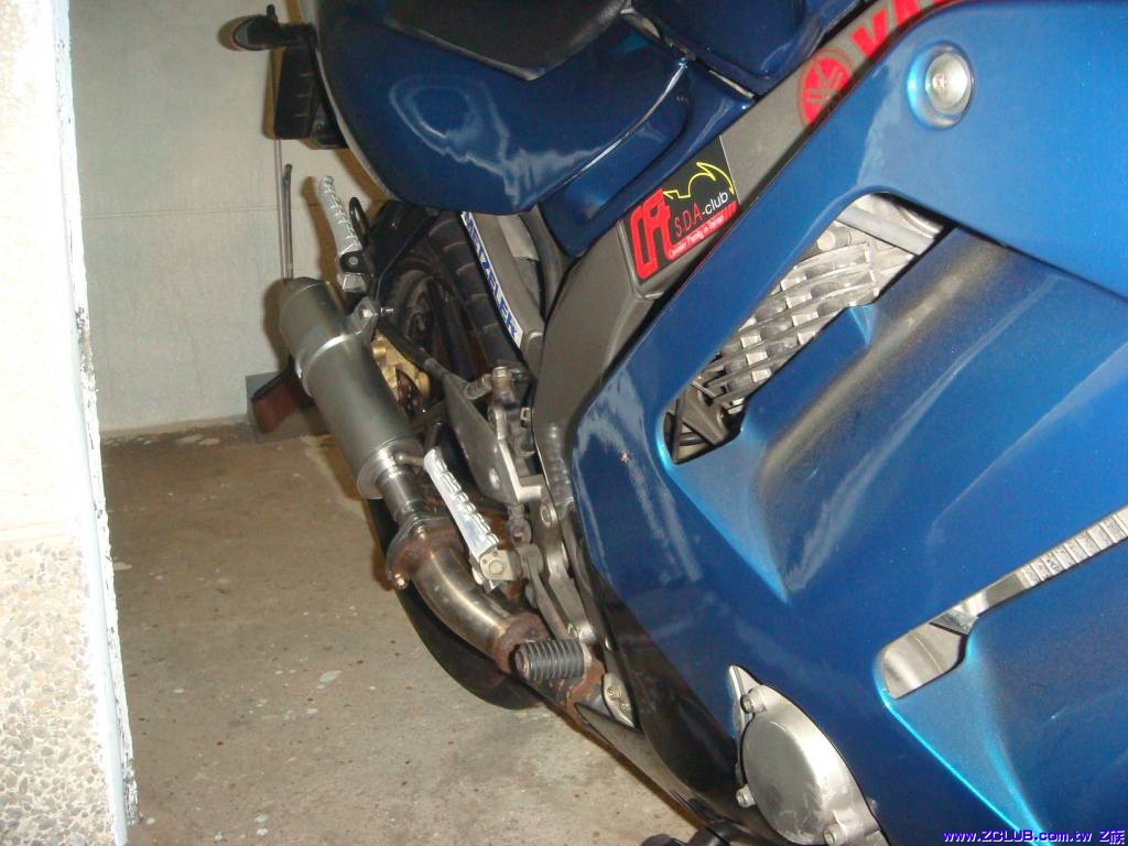

排管內部
裝上車以後
土砲消音塞測試結果:
未裝音量=MOTOGP等級之音量
裝後音量:CB400等級之音量(即換管前之音量)
爽度等級:無上限...XDDD

哈~管+改上的總價更水...3.3張...不過我覺得中段那邊應該有更好的插接方式0.0  发表于 2011-5-6 21:54
发表于 2011-5-6 21:59:08 | 显示全部楼层
回復 wesley20666 的帖子
插接OK啦
我CB-1的蠍子管也插接很多年了 大不了多燒個小勾勾拉一下彈簧
发表于 2011-5-6 22:20:18 | 显示全部楼层
回復 dragon 的帖子
沒錯沒錯  插接就OK
換管還比較方便  不好意思小弟不才 想問一下 插接的地方 如果會漏氣 對車子友啥影響?
或是不應該漏氣?
好像會變比較吵的樣子....不過如果空隙不大的話好像可以拿墊片膠,把插接處塗個一圈試試看...  发表于 2011-5-6 22:26
 楼主| 发表于 2011-5-6 22:22:47 | 显示全部楼层
本帖最後由 wesley20666 於 2011-5-6 22:28 編輯
回復 dragon 的帖子
喔~我現在就是用插接的方式上去的~
不過就是中段有個地方是原來接CB4oo管的鐵片
那邊沒切掉,直接做個轉接座
不過我和一位車友在我FB上有討論到美觀的問題
我和他都最後都認為中段直接切掉然後直接插接上去會比較好看
至於CB400尾管就再另外做插接的轉接座就好了
這樣會比現在車上的好看多了...
至少中段不會有一片厚厚的貼片在那裏0.0
不過...這可能要以後如果換白鐵全段的時候再弄了...><"
