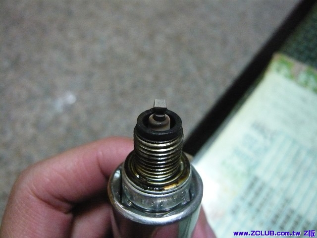

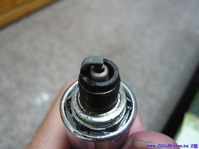

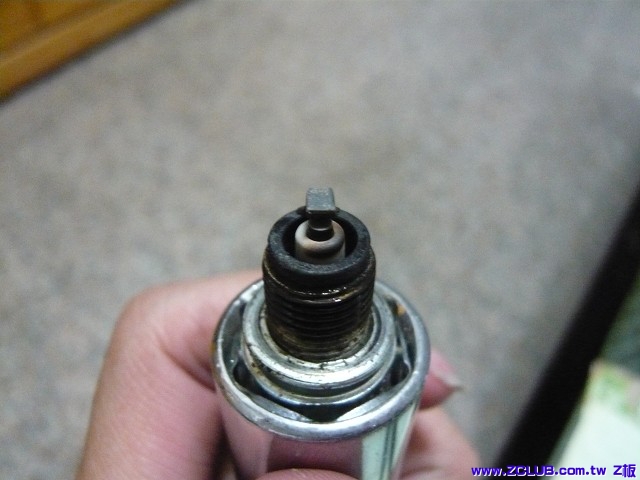

今天拆了火星塞看看燃燒情形,不曉得這樣的情況算不算好
前缸
20110507 前缸火星塞點火狀況
20110507 前缸火星塞點火狀況
20110507 前缸火星塞點火狀況-3
20110507 前缸火星塞點火狀況-2

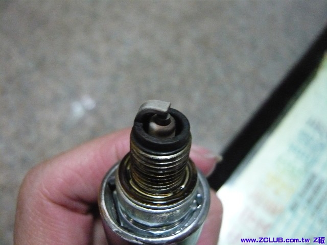

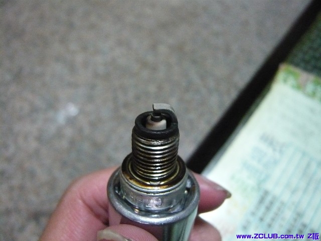

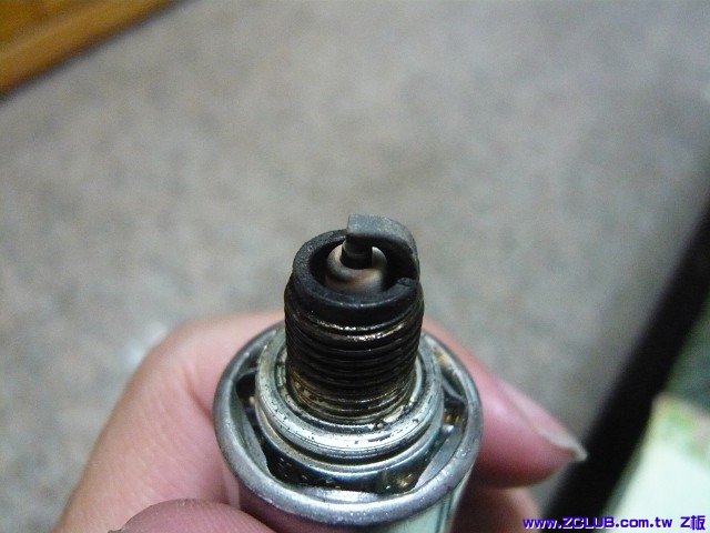

後缸
20110507 後缸火星塞點火狀況
20110507 後缸火星塞點火狀況
20110507 後缸火星塞點火狀況-2
20110507 後缸火星塞點火狀況-3

发表于 2011-5-8 03:34:04 | 显示全部楼层
燃燒算很完全呀,,,
你看他白白的
我的追風也是XD

发表于 2011-5-8 09:10:38 | 显示全部楼层
就正常來講,這樣的顏色已經很不錯了
但是建議前缸可以多半圈,後缸多3/4圈(後缸散熱不佳,可以調濃來降一點溫度)

很清楚很明白,你完全不知道怎麼看火星塞...更別說什麼雙缸平衡了~
1.沒有說明火星塞的熱值,怎麼能判斷偏白是剛好或過熱?偏白!換熱值高一點的火星塞,散熱快一點,不就好了?如果號數偏低就換回原建議值。或許你目前用的就是7號沒錯,但重點不在這裡,重點在你對於判斷的原理及步驟都不清楚,這樣的判斷,基本上是無效的。
2.火星塞黑色物質必須要看是汽油累積或機油,看來像是機油的機會不小。
3.偏白與棕的位置來看,汽門間隙與點火正時都必須要檢查。
4.去找原廠手冊,搞清楚什麼是雙缸平衡什麼是負壓平衡,不要把它但扯在一齊。
原理要懂,再與實務去對照,若有不同,再找出問題點,就可以知道大部份的問題在那裡。但千萬不要搬出一大堆專有名詞,但卻連個什麼是什麼都搞不清楚。

 楼主| 发表于 2011-5-8 17:33:50 | 显示全部楼层
回復 fox 的帖子
是的!我真的不知道該怎麼看火星塞的燃燒狀況......
1. 現在車上的是7號的沒錯。
我拆下火星塞後其實也有點納悶,為什麼那一圈(我不知道那部位的名稱)就只有將近一半是褐色,一半是白的。
看那些照片,大部分要麻都是平均白或平均黑,所以我就拍下來上傳請前輩幫忙看看。
2. 我知道我這台有吃機油,但在手頭有限的情況下和吃的量衡量之後就決定邊騎邊看狀況了,火星塞拆下來後有看到周圍的牙有機油痕跡。
3. 瞭解了,點火正時和汽門間隙我會再請人看看。
4. 狐大你這樣一說,發覺自己真的錯的很多,我會再把手冊看仔細些。
