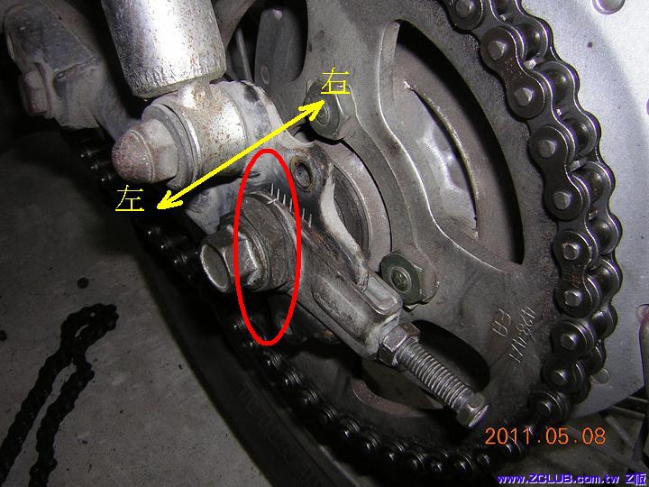

今天終於把鍊條換了.......
可是在把後輪裝回去的時候........腦海中浮現一個問號.......
Q1:就是下圖那個紅圈中的螺帽........應該是要鎖向那一邊.....
我之前是把他向左邊鎖緊........TACO的車我也如法泡製.......
今天我把它鎖向右邊.....這樣好像比較正確.....
Q2:另外鍊條調好後....那邊的螺帽要先鎖(後輪螺桿左右邊)......還是都可以.......
先謝謝大家.......

那個好像是固定齒盤座用的??

1要往右鎖!左邊是鬆
2應該要先鎖(我忘了)樓下解答
好像是先鎖那顆再鎖輪軸螺絲~  发表于 2011-5-8 20:58

那個........我已經忘了那回事了
我記的我後來有動工過,我還是一樣往右鎖,所以就算鎖錯我也鎖回來了XD

2要先稍微鎖緊(不能太鬆)
3也是稍微鎖緊(不能太鬆)
最後再調整1

大螺冒是固定齒盤座用的

嗯?那縲絲就是很一般的順緊逆鬆啊..右鎖是對的啊..往左鎖...那後輪不會覺得怪怪的嗎??.
我調鍊都會先鎖齒盤座縲絲的...
這樣比較確定鏈條緊度有沒有ok才再鎖另一邊
